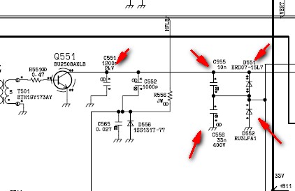

Egy Panasonic tx-28ld4c készülékkel kapcsolatban lenne kérdésem. Amikor hozzájutottam, nem indult el. A táp hallhatóan próbálkozott indulni, de nem sikerült. Elkezdtem a hiba keresését, eljutottam a sorvégtranzisztorig. Na az átment tokozott drótba. Sebaj, csere...Hát persze...Kis város lévén csak BU508 volt, ami 2 sikeres indulás után szintén tokozott drót lett. Gondoltam a 68cm-es képcsőhöz társuló trafó kissé nagy árammal indul és azért megy tönkre. Vásároltam BU2520AW típusú tranzisztort, ezzel már tovább bírta, néztem is pár napig, egyik indulásnál a szokásos jelenséget produkálta, csak a táp próbált indulni sikertelenül. Természetesen a tápegység felújításán már túl vagyok, volt benne pár cserére szoruló ELKO, és az egész panel alapos átnézésen esett át. Legutolsó lehetőségként a sortrafóra gondolok hogy esetleg menetzárlatos, csak még éppen működik. Szerintetek lehet más jellegű probléma is? Kerestem már hozzá számtalan helyen trafót, a SINI-nél csak a gyári van 24000Ft-ért, Hornosék tudnának 17000Ft-ért adni, de mivel a tv szerintem annyit már nem ér (pláne ha nem is az a hibás) feleslegesen lenne a pénz kidobva. A képcső úgy gondolom nem lehet hibás, a képen semmi hiba nincsen, nagyon szép éles és kontrasztos. Próbáltam keresni trafót, de a HR8594-99-et amit a SINI-nél javasolnak helyettesítésként nem találtam meg sehol. A gyárira a ZTFL94002A típusszámot találtam, de erre sem bukkantam rá épkézláb áron. Amennyiben van valami ötletetek, segítsetek kérlek! Szerelőhöz nem vagyok hajlandó vinni a készüléket, tőlem ne kérjenek el 3000Ft-ot óránként a nyalókázásért, azt én is meg tudom csinálni. Nem bántani akarom őket, tudom milyen szervizesnek lenni én is dolgoztam benne. A készüléket ingyen kaptam, tehát érthető hogy miért nem akarok rá áldozni nagyobb összeget. Elektronikailag úgy gondolom nincsen baja, minden funkció tökéletesen működik. Kérlek hogy ilyen "FBS-sel körbekenem a sortrafót és akkor nem üt át"-hoz hasonló ötleteket ne adjatok! Mert az átmenet a gányolás és a gentelés között! Mellékelem a sorkimenő pdf-jét hátha segítség. Köszönöm a segítségeteket! Üdvözlettel: Zoli

Szia c509 et cserelted? 100µF 50V

A C509 nem lett még kicserélve, még a gyári van benne. De nem 100µF/50V hanem 47µF/35V. Ez az elko miképpen okozhatja a sorvégtranyó meghibásodását? Én a következő kodezátorokat cseréltem ki: C560, C816. A többi nem akart kinyílni. Természetesen ettől függetlenül lehet még átmeneti átugrós elko. A C509 az R507 és a Q503 kereszttüzében van, lehet hogy külső nyom nélkül száradt ki? Jobban megnézve a panelt, lehet hogy már ki kellett volna cserélnem az említett elko-t, nagyon közel van a tűzhöz. Remélem van itthon 105°-os kondi. A sorvégtranyó mögötti kondik ( C552, C551, C555) nem lehetnek tokozott drótok? Vagy a C556, C554, C559? Ha tudsz érdemben segíteni kérlek tedd meg! Köszi!

en a rajzon 100asat lattam es a sorvegtranzisztor halalat okozza ha cserelsz bu-t akkor a bazison a kondenzatort mindig kikell cserelni

Hm...Rajzon?? Tudnád nekem mellékelni? Vagy itt, vagy mail-ben? A készülék többet ér annál mintsem hogy kukában végezze...ilyen fiatalon. Megpróbálom első körben 47u-val, megnézem az eredményt. Elképzelhető az is, mivel németes tvről van szó, hogy valami "jólképzett villanyszerelő" már járt benne előttem, és lehet hogy éppen ilyen volt csak neki a fiók mélyén, nem volt neki 100u. (Mindenesetre nagyon gyárinak tűnik az alkatrész a többihez képest) Ezt már soha nem tudom meg. megyek csereberélni, és majd megírom a jelenségeket avagy a működést. Köszönöm a segedelmet! Üdv!

Nem túl valószínű hogy sortrafót kell cserélni,és az elko csere sem oldja + a gondot.Szerintem tégy be Sd1740,S2055AF tranzisztort,azzal bírnia kell.De előbb cseréld ki az imp.kondit kollektoron pl.8,2nF-9,2nf/1600V.és cseréld ki +az eltérítőtekercsre menő csatoló kondikat is.Amennyiben a sorméret jó nem túl nagy akkor a táp ok.ellenőrizd azért B+értékét is.

Nagyon köszönöm a rajzot! Valóban 100u van benne. Én beleraktam a 47-et, egyenlőre elindult, de kicserélem 100u-ra, az a tuti. Valószínű hogy cserélve lett már, és akkor kerülhetett bele a 47-es. Még egyszer köszi!

Hát...eddig bírta...ugyanaz a jelenség, valami rövidzár, mert a táp csak próbálkozik. Néztem néztem, aztán egyszer csak kikapcsolt a tv "minden ok nélkül", visszakapcsoltam, visszakapcsolt de rögtön újra kikapcsolt. Vártam kb 1 percet, és kapcsolnám be, és az ismerős sípolgatás hallatszik. Még nem szedtem szét, csak dühöngök magamban. Kb 30 percet ment a 100µF-os elko-val. Tehát elvileg azzal baj nem volt. Ezek szerint. Bár baj nincsen belőle ha ki van cserélve. További ötletek? Még van 1db BU2520AW-m
Nem hiszem hogy elég lesz az az árva darab a további próbálkozásaimra. Te milyet ajánlasz? Ez bikának tűnt, meg gyorsabb is mint a gyári, de csak erősebb volt a villany. Esetleg a nagyfeszültségű kondik valamelyike nem "köphet" át? Köszi a segítséget a továbbiakban is!
