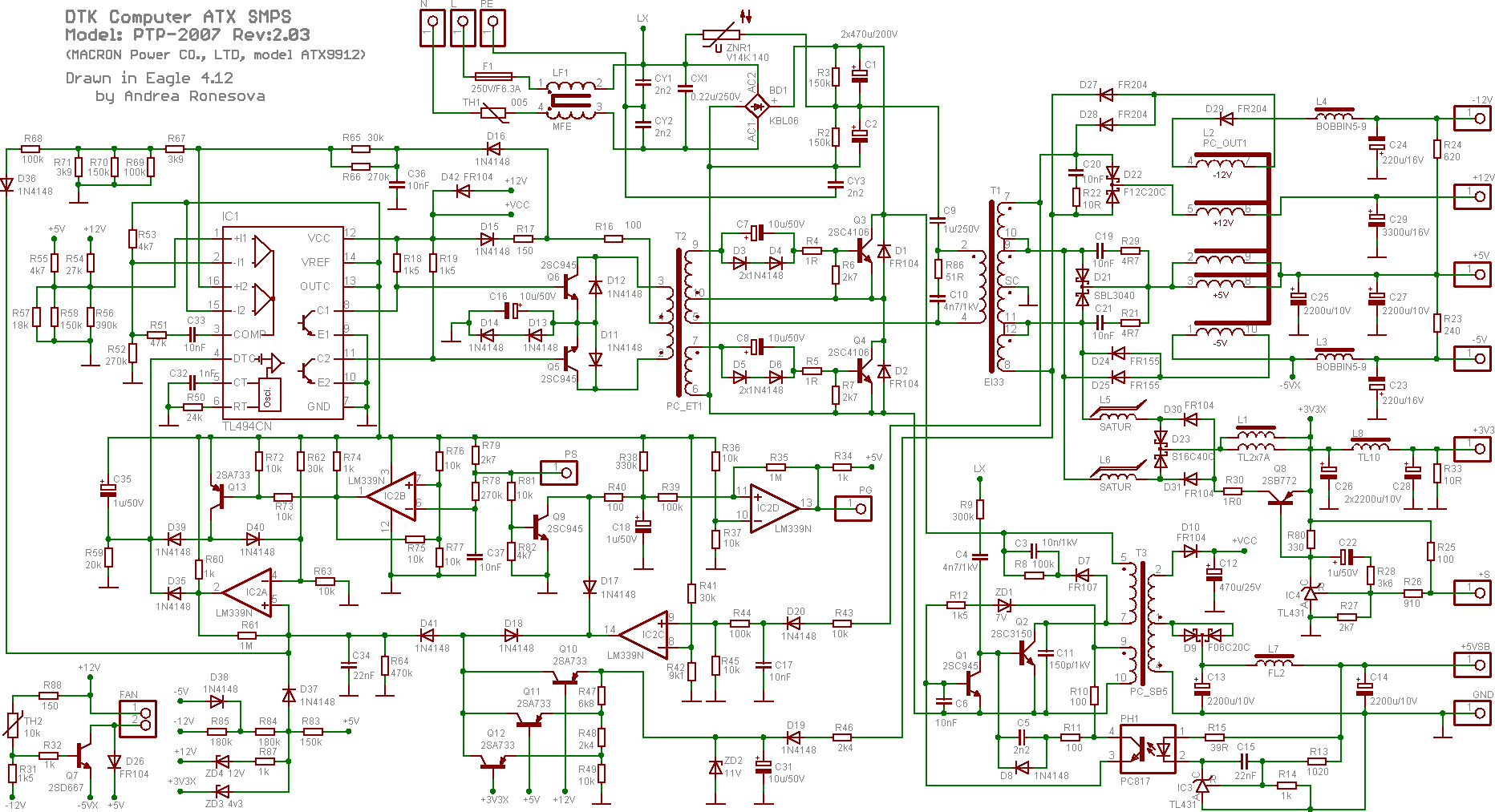

Model: PTP-2007 Szerintetek lehet belöle +5V, +12V és +24V kiszedni? A +5v kb 2 A terhelés, a +12V is 2A, és a +24V 1A kellene. A negativak nem. Ismeri ezt valaki belülről? Hogy inditsam el? a +5vSB készenlét kössem össze a PS ponttal? A tulfeszültség védelmet is kiiktassam? Köszi a segitséget
A tápegység elindítása egyszerü. A PS_on (zöld) vezetéket testre (fekete) kötöd. Szerintem az álltalad írt feszültségekhez vagy stabkocka (stabilizátor ic) vagy trafótekercselés szükséges.
Csatoltam a táp rajzát, én is most alakítgatom ezt a tápot, csak kevés időm van rá. Remélem segítettem a rajzzal.
Hja akinek rajza van az könnyen alakítgat.....
+24v-ot nem egyszerű ebből kihozni, de meg lehet próbálni. Ehhez az kell, hogy minden feszültséget meg kell emelni a duplájára. Ha pontos feszültségek kellenek akkor szükség lehet analóg szabályozásra is. (2x12 = 24, 2x5=10!) A ventillátor áramkörét teljesen át kell építeni, bár ilyen kis áramfelvételnél el is maradhat. A túlfesz. védelem egyszerűen kikapcsolható a D37 dióda kivételével. A feszültség beállításához a 494 1. lábánál lévő R56-ot célszerű trimmerrel kiváltani. A + feszültségek meglétét is ellenőrzi a táp, ha bármelyik is hiányzik letilt. Ennek a kivédéséhez a D19 diódát kell kicsípni. Mindig csak egy-egy lépést kell megcsinálni majd kipróbálni, s lehet továbbhaladni.

A 3V tápot és a minusz ágat kiszedtem, a +5V és +12V rész elko-it kicseréltem nagyobb feszültségűre. Az átalakitás részben sikerült. ha a 494 Ic visszacsatoló ellenállásait variálom, el tudom érni a szükséges 24V-t, de természetesen a +12 megy feljebb és az +5V is feljebb kerül. Az eredeti tekercselésben 3 menet adja a +5V és ehhez még 4 menet csatlakozik a +12V elöállitásához. Ehhez akartam még 7 menetet tekercselni 0,6 huzalból. De sajnos a vasmagot hiába áztattam, a különböző Kromofág-ba, higgitóba, a vasmag ragasztását NEM sikerült elérnem. Próbáltam hő segitségével is - meleglevegő fúvó - de csak eltörött. (Innen a menetszámok.) Van valakinek tapasztalata, a vasmag szétszedéséhez? Mivel, hogyan a feladathoz +5V 2A, +12V 2A, +24V 1A kellene.
