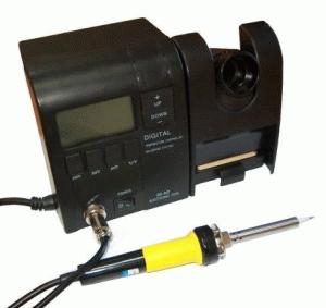

Kinéztem magamnak egy forrasztóállomást. A conradnál kapható, conrad termék.Képet csatoltam róla. A kérdésem az lenne, hogy van e valakinek tapsztalata ezzel az állomással, ill. a conrad márkájú cuccokkal. Köszönöm a választ.

Nemrég vettem egy Fahrenheit 28012-es forrasztóállomást és nagyon meg vagyok vele elégedve, bár ajánlani már nem annyira merem . Inkább a kissebbik testvérét a 28011-est mert az a plusz funkció amit az enyém nyújt szerintem nem ér annyit amennyivel többe kerül. A higyanyos mozgásérzékelőnek a jelenlétét még nem vettem észre és emiatt a funkció miatt a kábel is vastagabb ezáltal nehezebb vele mozogni. Én mondjuk pont azért vettem mert az előző pákámat álandóan bekapcsolva felejtettem, ezért is ment tönkre .A beálított értéket szépen tartja, kb +-4 fokot billen ki mikor dolgozom vele (+-1-et ha a tartóvan van). 35sec alatt melegszik föl 200C-ra és 50sec alatt 400-ra. Ha érdekel valakit, bár ez nem a reklám helye de ITT most akciósan hozzá lehet jutni mind a kettőhöz.
Nagyon szép! De kérdezem én, minek?
.Magam részéről nem adnék ki azért több pénzt mert van háttérvilágítása az LCD kijelzőnek, vagy hogy digitálissan állítható a hőfok. Kapni 10.000 Ftért olyan Solomon pákát ami teljesen megfelel ( szerintem rendszeres használati szinten is ) mindenkinek. Mondjuk én nem akarok beleszólni más költségeibe, csak a véleményem írtam le. üdv: Dávid

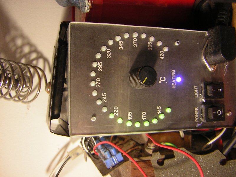

Nagyon szép ez a ledes megoldás
Egy képet mutatnál róla működés közben?

Engem is érdekelne róla egy kép! Szép munka! Grat hozzá
Még pár kép ahogy kértétek..
Én is nézegettem sok tápot a pákámhoz. Attila86 7szegmens kijelzős állomása nekem nagyon alkatrésztemető, máson pedig nem találtam nekem tetsző visszajelzőt. Így végül terveztem magamnak ezt. Van itthon egy kazal UAA180( A277D) led oszlop meghajtó ic-m, abból 2 vezérli a 24 ledet. A szabályzó meg szinte ua. mint Attiláé csak egyszerűsítve.
