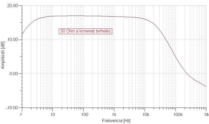

Idézet: „NE5532-vel iszonyat mélyeket ad,fülhalgatón (ha a riaa korrektor kimenetére dugom),alig ad valami mélyet,lehet,talán csak azért mert halkan adja le oda a jelet.” Már többször tárgyaltuk hogy a legtöbb korrektor frekvenciamenete terhelésfüggő! Nem mindegy hogy a kimenet milyen impedanciával van lezárva! Ami korrektort ma reggel kreáltam ITT azt nem teszteltem fejhallgató kimenetként, de mindjárt megnézem 30 Ohm terheléssel! Megnéztem és kajakra elhuzza a görbét! ha fejhallgatóval akarod hallgatni akkor használj fejhallgató erősítőt, pl: az ORION Deck-ét! Csatolom a 30 Ohmos lezárási szimulációt, és a 10kOhmost is!
Azaz az enyém is lehet akár még jobb?

Terveztem egy korrektort ITT VAN! Kíváncsi vagyok a véleményedre! 10k-100k kimeneti lezárásnál nem változik a görbe. Ha lehet akkor nézd meg! Itt van TINA-ban is a rajz!
