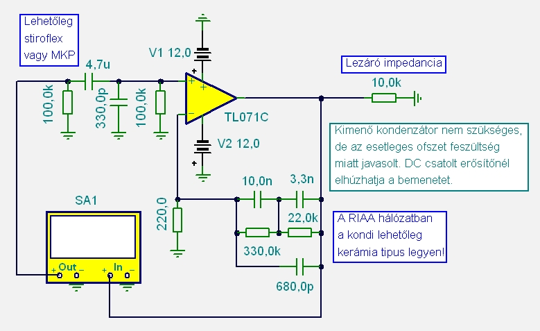

(#) highand válasza bgsf hozzászólására (») Szept 8, 2009 /
Még nem számoltam utána, de így maga a kapcsolás topológiája jó. Tetszik, hogy nagyon jól választottad meg a visszacsatoló hálózat nagyságrendjét, mert 1kHz-n kb 100-as erősítéshez 220ohm jött ki. Így a zaj ( zajmoduláció) is elfogadható lesz, 10 kHz-n kijön vagy 20V kimeneten, stb. Az egyetlen észrevételem, hogy ha nem akarod, hogy mindig durranjon a hangszóró, amikor rádugod a lemezjátszót az erősítőre, akkor legelőre tegyél egy párhuzamos 100Kohm-ot, ami testre teszi a bemeneti kondit. ( ezzel 50kohm lesz a bemeneti impedancia, az jó)
A hangszedő lezárásával érdemes kicsit játszani majd élőben, mert ha 330pF-nél kevesebbel és 47kohm-nál nagyobbal van lezárva, akkor a legtöbb hangszedő hajlamos kicsit élesen szólni.
Tudom hülyén hangzik, de a tű szeret verdesni 10kHz környékén és az alacsony értékű lezárás ugyanúgy csillapítja ezt, ahogyan a hangszórót az alacsony kimeneti impedancia.

(#) bgsf válasza scooby_ hozzászólására (») Szept 9, 2009 /
Megterveztem úgy is a rajzot!
A bemenőkonditis nagyobbra cseréltem, így 20 Hz alatt már egyenes az átvitel. Nem konyul le a görbe. A bemenettel párhuzamos kondit növeltem 330pf-ra, de a frekvenciagörbe változatlan maradt. Szépen teljesíti az eredeti görbét!
Így a bemenő ellenállás kb 50kOhm.

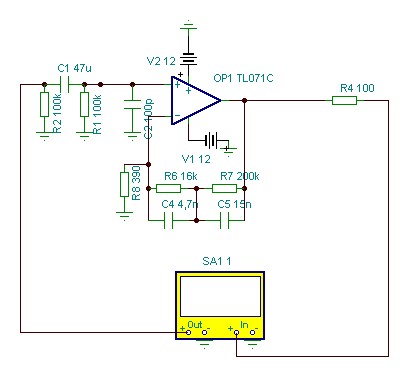

(#) scooby_ válasza bgsf hozzászólására (») Szept 9, 2009 /
Elkészült a sajátom.
Érdekes,190Db 18Hz-en?
Valamit szerintem nagyon elcsesztem,mert biztos hogy nem viszi ez a 190Db-t.
Kijavítottam a rajzodat!
Építettél egy oszcillátort! Az IC pozitív bemenetére küldted vissza a visszacsatolő jelet! Így egy oszcillátort kaptál és annak a jelleggörbéje jött ki!
Alább a rajz és az átviteli karakterisztika!
