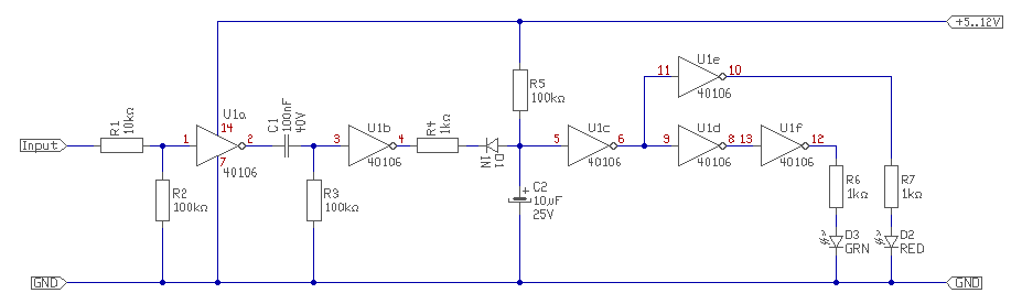

Kellene nekem egy kapcsolási rajz. PIC-es megoldást csak legvégső esetben, mert nehezen tudom beszerezni. PIC-es megoldás esetén inkább a program érdekelne.
A lényeg:
Van egy TTL impulzusom. 8,2 Hz-es. Azt kéne megoldani, hogyha ez az impulzus jelen van, akkor egy zöld LED világítson. Folyamatosan. Viszont, ha az impulzus frekvenciája lecsökken, akkor is világítson a LED. A másik feladat: Ha x. idő után nem érkezik impulzus (1 másodperc), akkor egy piros LED világítson folyamatosan. Próbálkoztam logikai áramkörökben is gondolkodni, de nem jutottam túl sokra.
Előre is köszönöm!
002
(#) Sebi válasza M63-002 hozzászólására (») Szept 7, 2009 /
1sec-re beállított újraindítható monostabil megoldja a gondod.

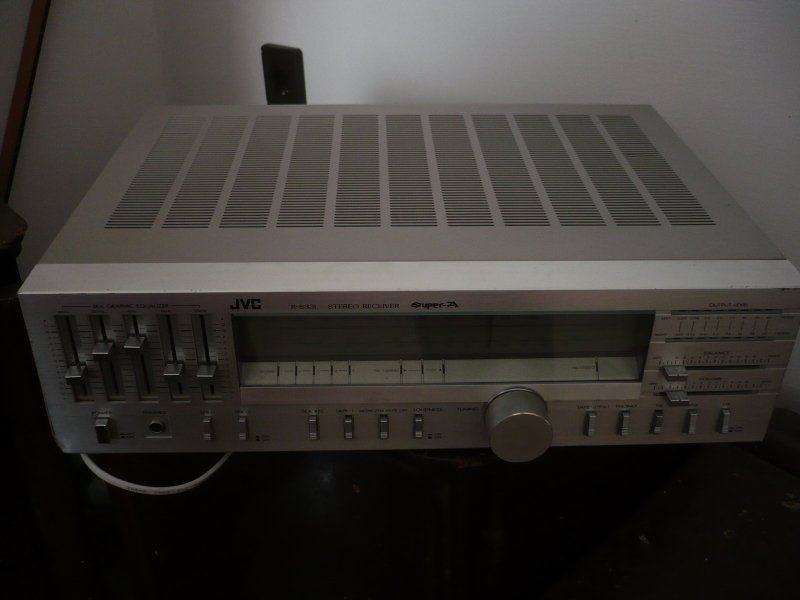

JVC R-S33L típusú erősítőhöz keresek kapcsolási rajzot!
Kép mellékelve.

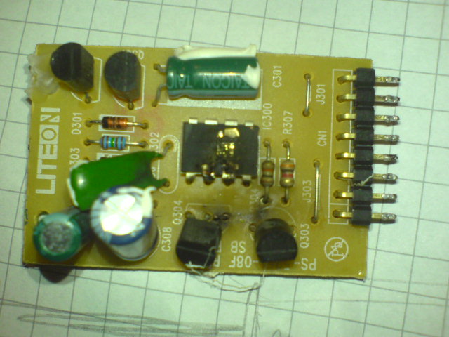

Támadt egy kis gondom az egyik atx tápommal. A táp egy LITEON ps-5251-08-as. Alapvetően jó de van benne egy kis panel amin van egy pár megpörkölődött alkatrész. Az elején egy ic és egy tranzisztor a hátán egy pár smd alkatrész. A gond az ic-vel és az smd-kkel van mert nem tudom leolvasni a tipusukat. H a van valakinek kapcsolása megköszönném.

Tolmácsolnám Sebi gondolatát..
üdv! proli007
(#) Sebi válasza proli007 hozzászólására (») Szept 14, 2009 /
Szép lett... Kár, hogy a kérdező nem tért vissza.

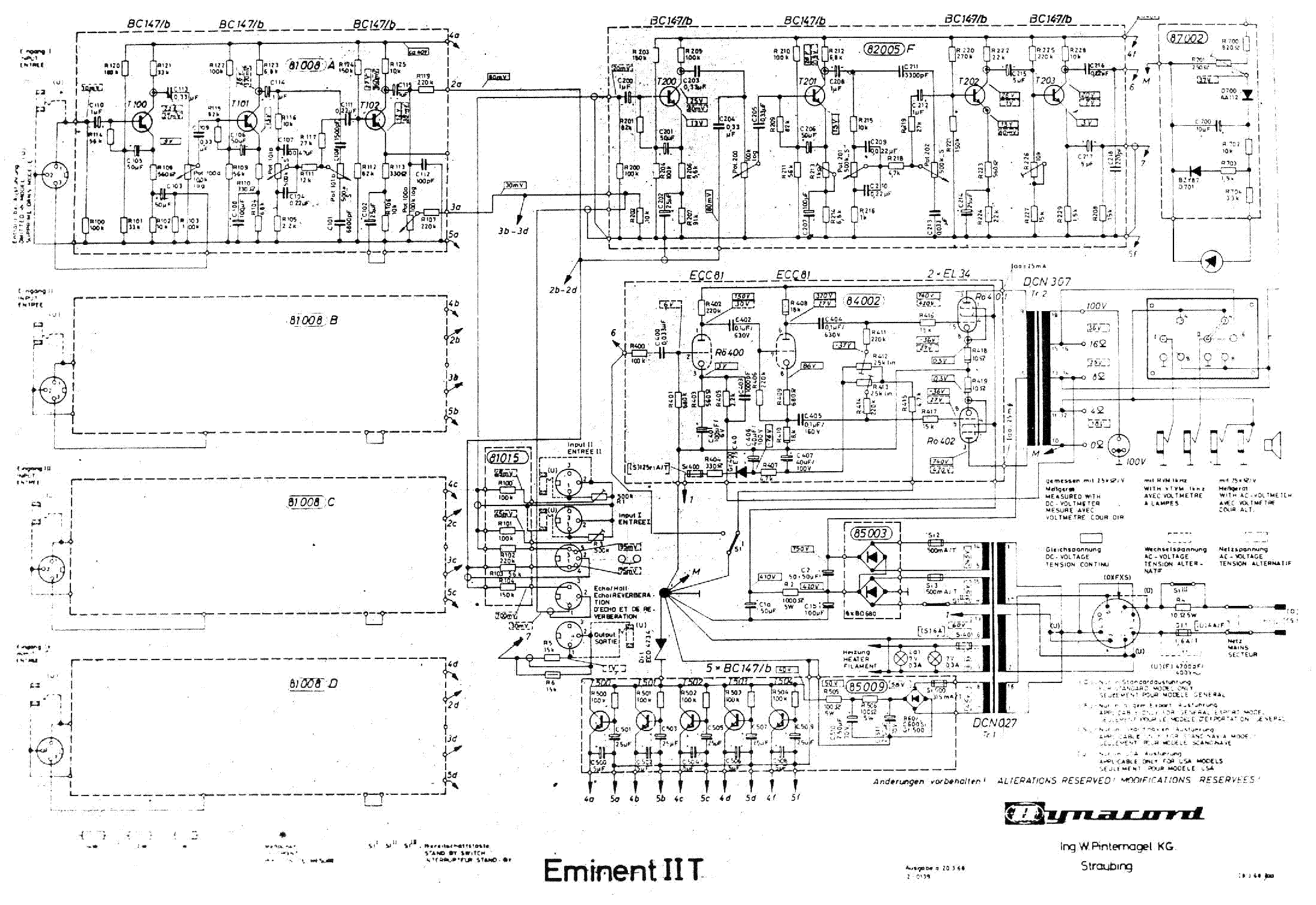

Kapcsolási rajzot keresek
Dynacord Eminent II. erősítőhőz.
előerösitő tranzisztoros a végfok csöves
Nagyon szépen szól amig, müködött, de sajnos megadta magát.
Köszi a segitséget.
(#) Sebi válasza Antal Miklós hozzászólására (») Szept 17, 2009 /
Hát, barátom ez van... a semminél többet ér. Sajnos majdnem mindegyik Dynacord rajzom ilyen...
(#) Antal Miklós válasza Sebi hozzászólására (») Szept 17, 2009 /
Nagyon köszönöm. A hiba valahol a végfok táp környékén van, a rajz segitségével már könnyü lesz kimérni.
