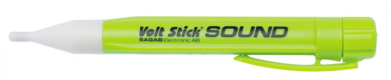

Sziasztok! Megtetszett nekem ez a fáziskereső és szeretnék csinálni egy sajátot.A vezetékhez érintve sípolással és fénnyel jelzi ha van fázis. Segítségül keresnék kapcsolási rajzot.

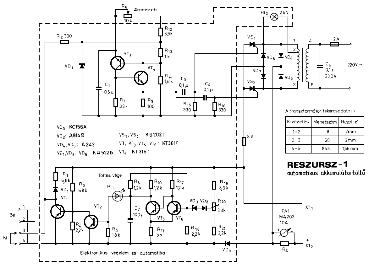

Olyan 12 V-os tirisztoros akkutöltő rajzát keresem amelyikkel fokozatmentesen tudnám szabályozni a töltőáramot! 0-5 A-ig
(#) Sebi válasza helloween35 hozzászólására (») Szept 21, 2009 /
Itt egy rendkívül egyszerű és jól működő gyári orosz rajza.
