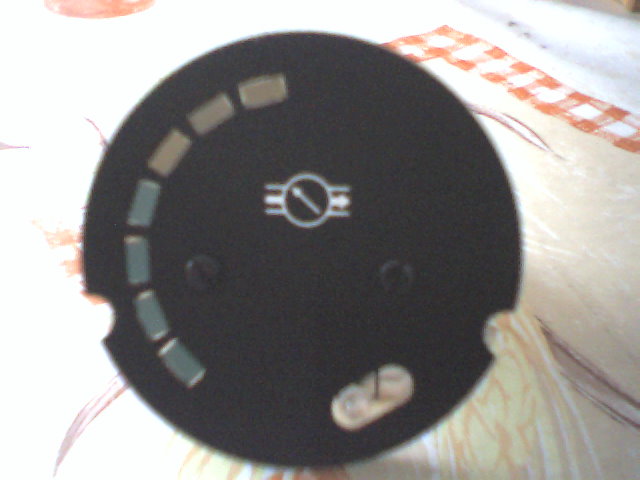

Jelenleg itthon nincs ilyen meghajtóm szétnéztem, de van egy trabant fogyasztásjelző ill. lehet tudok szerezni még 1-2-t. Nem tudom ezzel lehet valamit kezdeni?

Helló. Utánnanéztem a trabi fogyasztásmérőben található ic kompatibilis az UA180-al. Egyelőre most csak 1 db van remélem be tudok szerezni még 1-et, de ha nem akkor lesz 12 ledes lesz. El tudnád küldeni nekem az alkatrészlistát és néhány kapcsolási rajzot. Nem gond ha nincs nyákterv majd kitalálok valamit vagy megtervezem magam.

Ezeknél az ic-nél arra kel vigyázni hogy a bemeneteire még véletlenül se kerüljön 6 voltnál nagyobb mert megdöglik !!
