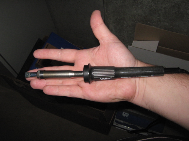

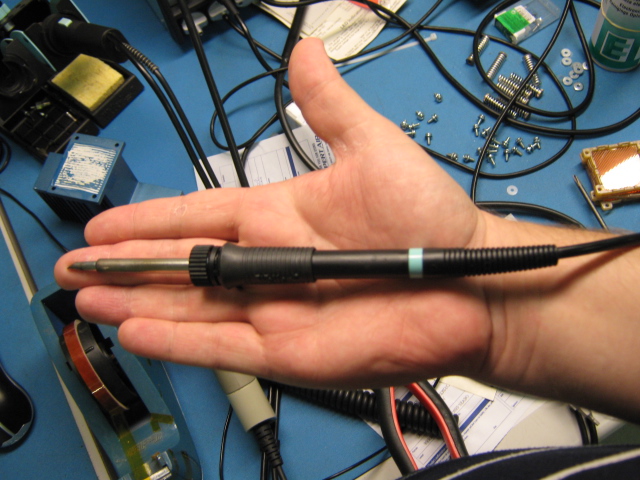

(#) joetaylor válasza pet hozzászólására (») Szept 11, 2009 /
Én a méret alatt a következőket értem -lásd a fotókon-.
Egy pákánál nem csak a Wattban kifejezett fűtése a lényeg, ha nem a hőtehetetlenség (azt hiszem ez a jó kifejezés) nagysága is. Persze itt van a kutya elásva hiszen minél kisebb egy páka (illetve a használt pákahegy) ez az érték annál kisebb. Ha a páka kicsi akkor oda nagyon gyors és "okos" vezérlőelektronika kell, hogy a hegyet állandó hőfokon tartsa. Ezért mondtam, hogy van olcsó és kicsi páka csak éppen nem jó arra amire gyártják. Aki mobiltelefonozik az tudja, hogy milyen könnyű "odaragasztani" egy vacak pákát a panelhoz.

Nem vitatkozni akartam, csak kérdezni akartam, melyik könnyű súlyra (remeg a kezem)
Az enyém is
De nem a súly számít, hanem a páka kidolgozása, és a becsatlakozó kábel minősége.
Forrasztásnál tartsd a könyököd (felkarod) amiben a páka van az asztalon megtámasztva ez fontos.
A profi kis páka (ami a képen van) az kábé 50-60 ezer forint + plusz állomás ami meghatja +pákahegyek (darabja 30EUR). Cserébe olyan helyeken elférsz vele amit más pákával lehetetlen javítani. Néha nem kell több órát tökölni egy berendezés szétszerelésével, mert ezzel "elférsz" és a kábel is egy nagyon hajlékony "lágy" vékony vezeték. Ez a most kapható legkisebb páka, nagyon elégedett vagyok vele. Sajnos csak olyan Weller állomással megy aminek M a vége.

(#) pet válasza joetaylor hozzászólására (») Szept 11, 2009 /
Rendben, azér nem veszem meg inkább 50-60 ezerért a kicsit. Én egyszeregy SMA050 (kinézetre) -nel forrasztottam és iszonyú rossz volt, legalábbis forrasztani vele a nehézsége miatt.
