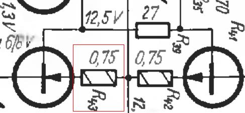

(#) mackopajtas hozzászólása Szept 12, 2009 /
Egy számomra ismereten eredetű végzetes hiba miatt 2 ellenállás elszenesedett a párjával együtt.
A kérdésem pedig a következő:
-milyen tipusu ellenállást ábrázol a 2 ferde vonal?
Ez a rajzrészlet egy
BRG M20 as magnóé,
A kapcsolási rajz meg hátha jól jön valakinek
Válaszaitokat előre is köszönöm
Üdv Mackó
(#) Action2K válasza mackopajtas hozzászólására (») Szept 12, 2009 /
0,75 ohm, A wattját nem tudom, a csíkok jelölik, a teljes kaprajzon kéne magyarázatnak lennie. amúgy szerintem pár Wattos jó oda. Talán 5-8 W.
Szívesen!
Érdemes még a két 200 µF-os kondit is megvizsgálni, hogy milyen az állapotuk, mert ők tartják életben a hangszórót (DC leválasztás).
(#) mpisti válasza mackopajtas hozzászólására (») Szept 12, 2009 /
Szia! Az ellenállás 2W-os.
