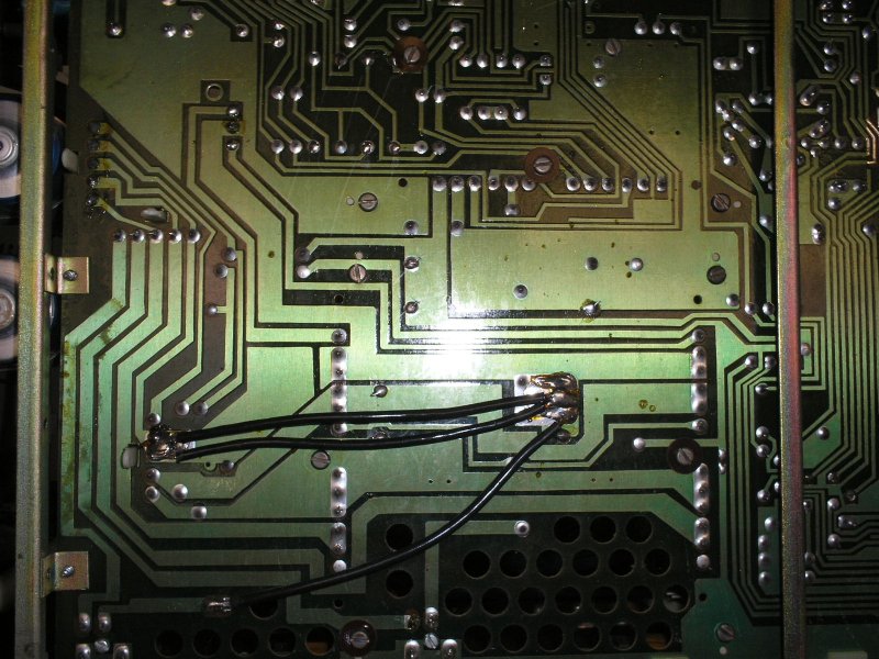

van egy ea 6383s típusú erősítőm és az a gondom vele hogy ha benyomom a mono gombot akkor tökéletesen egyformán szól mindkét oldal de viszont ha nem nyomom be akkor az egyik oldal halkabban szól.Próbáltam a mute gombos megoldást is de ha a mutet is benyomom akkor is gyengébb az egyik oldal. levettem az alját az erősítőnek és ott van 3 db fekete kábel ide oda forrasztva ami ugy néz ki hohy nem gyári forrasztás.fényképeztem is!! Lehetséges ,hogy elvan szálva az egyik végfok vagy egy komplett panel??? légyszi segítsetek.amugy nemtudom,hogy hol lehetne kapni bele való végfokpárost(bd809v,bd8010v). Várom válaszaitok. üdv:zoli
Azok a kábelek gyárilag vannak forrasztva! A jel kábelt ha megfordítod akkor is ugyanaz az oldal a halk?

sajnos nemnagyon vágom hogy melyik kábel az....kb hol van vagy milyen színű??de ha kell lefotozom a belsejét azon jobban megtudod mondani. köszi a segítséged.
időközben rájöttem mire gondolsz de ugyanugy szó hiába fordítottam meg. sőt most észrevettem rajt hogy kb 15 perce szól 3/4 hangerőn és hullámzik a hangerő.ez lehet a volume poti miatt??ugyanis az egy kicsit recseg ha tekergetem.befujtam kontaktsprayvel is de semmi változás.

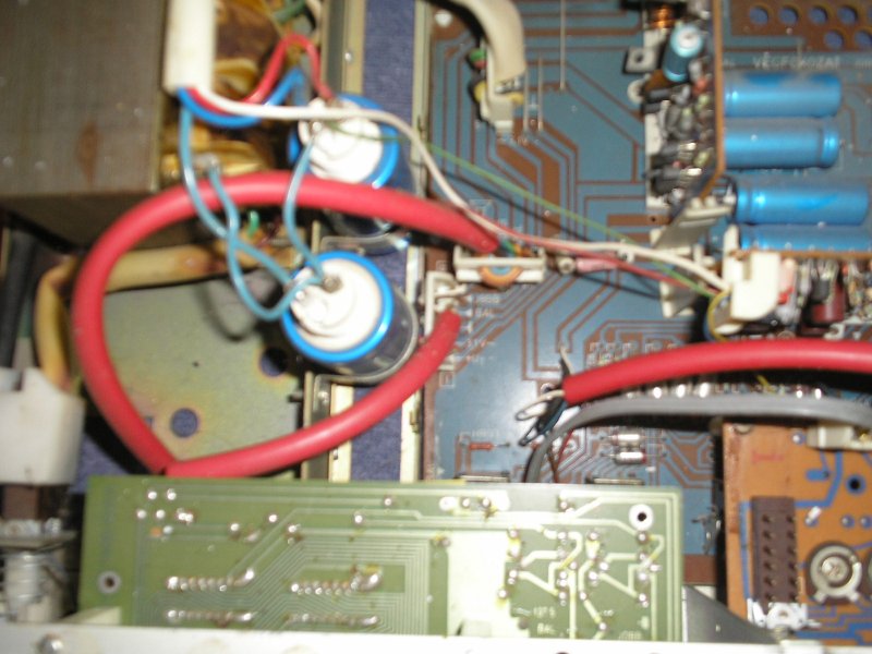

csatoltam képeket a belsejéről.szerinted ránézésre buherált lehet?? várom válaszod
Én arra a kábelra gondoltam amivel összekötöd a CD lejátszóval.

megfordítottam de ugyan az volt. de mindenesetre köszi a segítséget.... megoldódott a probléma,ugyanis a tape1 bemenet dugó foglalata zárlatos volt.kicseréltem és szuperül müködik.megszünt még a hangerőhullámzása is.szétszedtem(kicsit brutálisan) a foglalatot és az egész közepe össze volt olvadva és két érintkező is összeért! Ez okozta a galibát. mindent köszi.

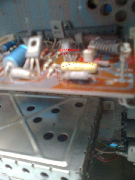

Az lenne a kérdésem hogy a VR47 mire cserélhetem ki benne mert megsült sajna és nem találom sehol valaki segitsen
Az szerintem egy 4.7 ohm os ellenállat!

majd szétnézek van-e itthon.Itt eggy kép:
Igen, az 4,7 ohm. Én az újraépített végfokokban 2W-osakat tettem be. Egyébként ha már szerelgetitek, a visszacsatoló ellenállást érdemes 82kohm-rór 47kohm-ra cserélni, így kisebb lesz az erősítése, és érzéketlenebb lesz maga az erősítő. Ugyanis ezek tönkremenetelét legtöbbször az okozza, hogy már 3-as fokozat körül fullra ki van vonali jelről gyári állapotában vezérelve, és ha tovább tekered... sejtheted mi lesz. Valamint érdemes még a szabályzó panelból is kivenni két kondit.. utánanézek, melyeket. Én ezeket megcsináltam, és így már a magnóbemenetet vonali jellel hajtva, max. potiállásnál is torzításmentes az erősítő.

Egyébként a huzalellenállások között van, de úgy tudom ez nem az... vagy talán mégis?
Hagyományos, boltban kapható ellenállás (azok a kicsik) max. 0,6W-osak, a még kisebbek negyed vagy nyolcadwattosak. Nem tudom, hogy a Videoton eredetileg milyen teljesítményűeket használt, de én inkább nagyobbat tettem bele.
Közben utánanéztem: ezek a 2W-os ellenállások, amiket mutattam, fémoxid-ellenállások.
teszek mind 2 be két 2 wattos ellenállást az biztos elég lessz.
