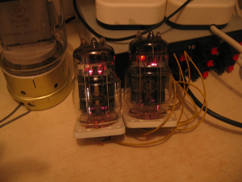

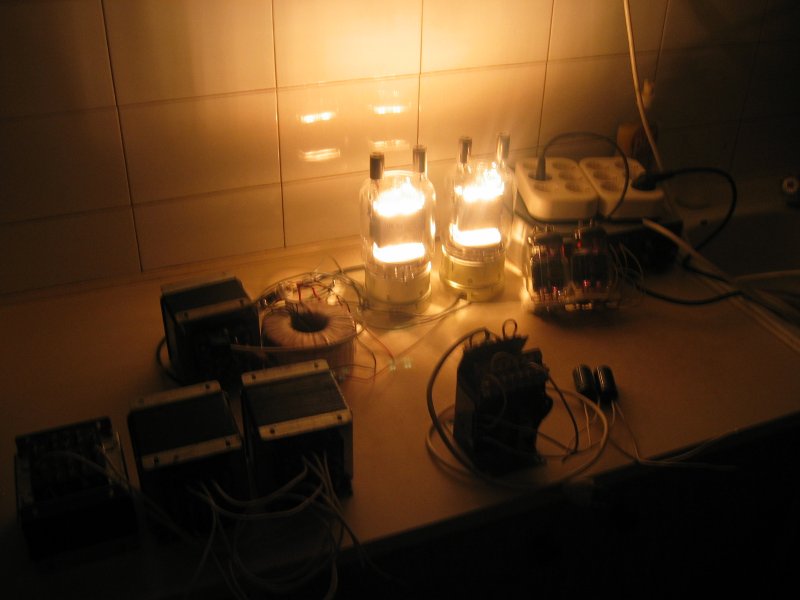

Holnap remélhetőleg megszólal a GU81M PP végfokozat még a meghajtó fokozat pár ellenállását kell betennem, és elméletileg üzemkész. Holnap minden kiderül ![]() Addig is teszek fel pár képet a félkész műről, holnap már hang is lesz remélhetőleg
Sok sikert! Mi az a brutális hálótrafó, ami ezt elbírja? Vagy kész az említett 3kVA-es?
[off]Kérhetek számot?
Már készül a 3,5 KVA-es toroid, addig is csökkentett anódárammal és teljesítménnyel egy próbajáratás lesz holnap.
Így ideiglenesen elég a képen látható 680VA-es fordítottam bekötött 230V/45V toroid ami fordítva kötve 230V/1150V lesz, ami megpufferelve 1650V-ot fog adni anódfesznek ![]() A tényleges anódfesz 2000V lesz majd, ha elkészül. Addig is lehet kérni számokat, és a videón azokkal fogom tesztelni a cuccot ![]()

Idézet: Gábor ! nem akarok vészmadár lenni de az 1150 voltodból még 1400 is csak éppen hogy lessz ? De valószinű a próbára ez is tökéletesen megfelel . „1150V lesz, ami megpufferelve 1650V-”
A toroid 45V-os tekercsére 230V-ot akarsz kötni? Arra a 63A-es késes biztosító sem biztos, hogy elég lesz.......
