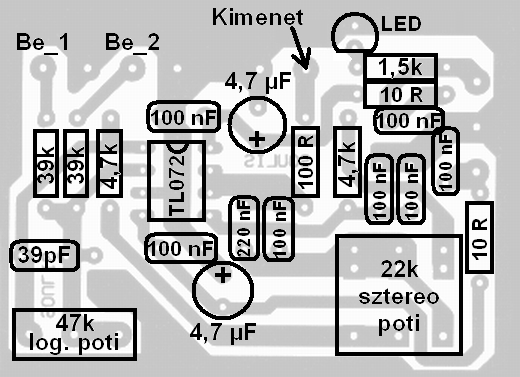

(#) wtc hozzászólása Szept 21, 2009 /
Köszi a válaszotokat!
Bementem eggy hangszerboltba, és láttam ilyen subwoofer szűrőt, egy tekercs meg vasmaggól, egy elkóból, és a be, kimenetekből állt. Táp nem is kellett hozzá. Szerintetek melyik lehet a jobb, hogyha azt megveszem, vagy hogyha csinálok egy olyat amit mellékeltem? És még azt szeretném kérdezni, hogy számít valamit a basszusban az hogy a mélysugárzó 4 vagy 8 ohm-os? Tehát lehetséges az hogy a 8 ohm-os az "erőteljesebb" basszusokat ad? Mert én quad 405-el fogom hajtani a subládámat, és most nemtudom hogy 4 vagy 8ohm-os hangszórót vegyek.
Köszi előre is!

(#) Tomi20 válasza wtc hozzászólására (») Szept 21, 2009 /
Tulajdonképen azért van a 4, vagy 8 ohmos szabvány, mert ha messzebbre kell vinni az erősítőtől a hangszórót(hangdobozt), a 8 ohmos vezetékén kevesebb feszültség esik(pl lakásban). Ohm törvénnyel belátható, hogy a vezetéken akkor esik a legkisebb feszültség, ha minél kisebb áram folyik rajta keresztül. Tehát egy 8ohmos hangszóróhoz ugyanakkora teljesítményhez kétszer akkora feszültség szükséges, viszont fele akkora áram fog folyni a vezetékben, így kevesebb feszültség is esik rajta. Hangzásban nincs semmiféle különbség. Tehát a Te döntésed, hogy milyen rendszert építesz. Ha adott a trafó, akkor érdemes utána számolni, hogy akkora feszültségről mekkora teljesítmény vehető ki 8, illetve 4ohmos hangdoboznál.
Tehát ha jól sejtem, Te szubládát szeretnél építeni. Amit a boltban láttál, az egy passzív hangváltó volt, ez egy sávszűrő. Namost itt a hangszóró induktivitása, meg mindene játszik, nehéz normális váltót készíteni (készíteni kell, készen nem kapsz olyat, ami jó lesz minden hangszóróhoz) Ezzel szemben tökéletes választás az aktív váltó, mert ezt bekötöd az erősítő elé, és a hangszóró közvetlen mehet az erősítőre, elég nagy meredekséggel levágja a többi hangot, utólag is könnyen módosítható.
Üdv.:Tomi20
(#) pl13 válasza Tomi20 hozzászólására (») Szept 21, 2009 /

„Ezzel szemben tökéletes választás az aktív váltó, mert ezt bekötöd az erősítő elé, és a hangszóró közvetlen mehet az erősítőre, elég nagy meredekséggel levágja a többi hangot, utólag is könnyen módosítható”
Óh istenem, hogy ez mennyire nem így van. Aktívat tervezni kb. pont oylan nehéz mint a passzív elemekből állót.
