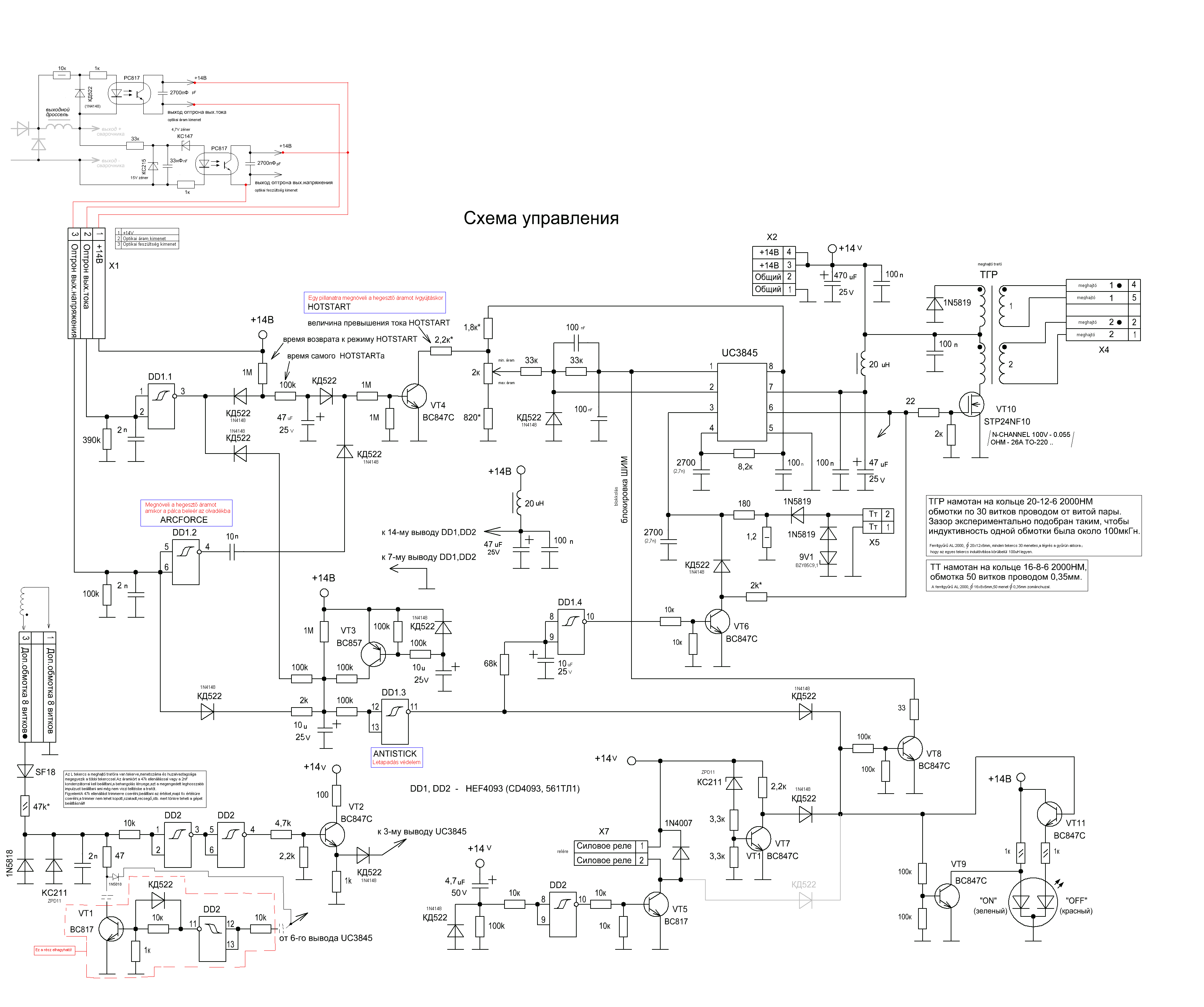

Felteszem az eredeti rajzot is és a megvalósított részletet is,ez utóbbiban csak 1 CD4093 van.Potmétert egyik sem tartalmaz az UC eredeti potiján kívül.Többek között azért is írtam,hogy nem tudom hogyan és mennyire valósítja meg azt a bizonyos jelleggörbét.Kérem Tőled és Mindenkitől a kielemzést.A fordítás nem biztos,hogy pontos és szakszerű.Kérdéses részlet az eredeti rajzon alul lévő áramkör,ehhez is tartozik egy tekercs,de nem biztos,hogy az a meghajtótrafón van kivitelezve,vagy mittudoménmi.
Nézzétek meg!
Szia Gábor!
Ez az áramköri rész szerintem nem azt a funkciót(Arc Force)csinálja, amire amire én gondoltam. Amilyen megvalósítással én találkoztam, az egy potméter segítségével az ív"keménységét "változtatta, de szerintem az lesz a legjobb,ha megkeresem annak a gépnek a kártyáját, ami ezt a funkciót tudja, és megpróbálok oszcillogrammokat készíteni a működéséről.
