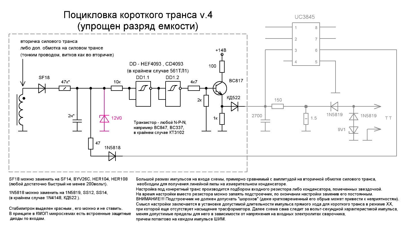

(#) erdgab válasza mpisti hozzászólására (») Szept 24, 2009 /
Megvallom őszintén,csak felületesen vannak infóim az arc force funkcióról! Sajnos a 70-es évek közepén még nem tanítottak ilyet az oskolában.Magyar infót szívesen olvasnék a témában.A hozzászólásod többi része is érdekel,de eddig semmi konkrét anyagra nem bukkantam,így ebben is nagyon kis cipőben járok.A múltkor feltettem egy halott gép képeit,ez kapcsán jutott eszembe (tudtommal ebben a gépben is van arc force ),hogy előveszem újra a panelomat és kibontom az egyik gépemet,összekötöm amit kell s megpróbálom mi történik.Mérni sajnos nem sok mindent tudok (nyema skóp),de valami változást csak észreveszek.Hogy ez a kis áramkör hogyan valósítja meg azt a bizonyos karakterisztikát azt nem tudom,de ha megítélésem szerint működik és igény lesz rá,felteszem a rajzot.Előlegben annyit,hogy Tubi kollégával,teljesen véletlenül,úgy kórésztuk össze a rajzot két részletben a "testvérektől",ráadásul nem is egy helyről,hiba is van bent szerintem,de majd meglátjuk.

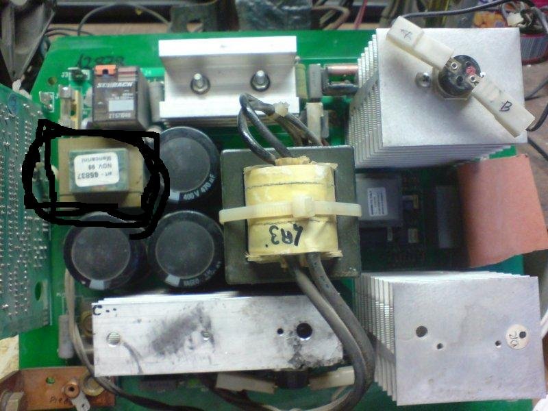

A délutáni levelem után nem tudott nyugodni a "parasztja",mármint én,műhelylátogatást :wow1: szerveztem magamnak és összekötöttem a gépet és a kísérleti panelt (arc force,antistick,hotstart van egy panelon),bekapcsolás,gép indul,feláll és működik minden!Ívgyújtásnál "érezni" a rövid idejű többletáramot,nehezebb leragasztani a pálcát s mintha másképp is égne az ív,a leragadás védelem is működik,kicsit hosszabb (kb. 2mp) a gép visszaállása zárlat után mint a másik,általam alkotott megoldásnál.Leragadásnál nem izzik fel az elektróda,szépen letörhető,majd 1 és 2 számolva,billen vissza,engedélyezi a hegesztést újra.Mellékelem a romhalmazt ,a gép tetején van ez a panel kísérleti jelleggel,aztán majd be kerül a helyére.

(#) mpisti válasza erdgab hozzászólására (») Szept 24, 2009 /
Szia Gábor!
A rajzot mindenképpen jó lenne ha feltennéd akár okulás képpen. Az ArcForce lényege, hogy a gép nem csak áramgenerátoros karakterisztikát tud realizálni, hanem feszültséggenerátorost is,azaz alkalmas lapos karakterisztikájú hegesztésre. Az ArcForce potméter állásától függ az, hogy a feszültség a beállított áramhoz képest mekkorát esik. tehát ha az ArcForce potméter 100% állásban van, akkor a gép a maximális teljesítményt nyújtja, nem számít,hogy az áramfigyelő áramkör mit akar. Azaz nem engedi hogy a hegesztőáram az áramfigyelés függvénye legyen. Erre a gyártók két külön potmétert tesznek a gépre. Ha lapos karakterisztikát akarsz, akkor áramszabályzó maximum álláson, az ArcForce pedig beállítja azt, hogy ez hány volt mellett realizálódjon. Tehát MMA (elektróda módban )áramszabályzás, MIG(védőgázos előtolós)módban feszültségszabályozás. Ez a lényege, nyilván más elektronikával.

Igen, semmi tapi!!! Mit javasolsz az élesztési folyamatot illetően? Nekem nincs szabályozható toroidom... (még)
(#) mpisti válasza csabee hozzászólására (») Szept 24, 2009 /
Azt javaslom, hogy a szabályzó áramkört önállóan éleszd fel, hálózati táp nélkül, külön tápról. Ha az IGBT G-E elektródáján az adott frekvenciájú(korábban írtad) és kitöltési tényezőjű(ehhez "olyan" szkóp kell ami ezt tudja")jelet látod a szkópon, akkor jó eséllyel indíthatsz. De ha nincs megfelelő műszerparkod, akkor minden próba szerencse kérdése.
(#) csabee válasza mpisti hozzászólására (») Szept 24, 2009 /
Tehát, összevan rakva és minden a helyére beültetve! Keressem meg azt a helyet ahonnan a vezérlés kapja tápot! Ez lehet a táptrafó szekundere is?

(#) mpisti válasza csabee hozzászólására (») Szept 25, 2009 / 1
Igen,a kis trafó után levő graetz egyenáramú oldala a számodra nyerő.Látok én ott egy tüskesort. Az tesztcsatlakozó,vagy van funkciója is?Ha tesztcsatlakozó,akkor oda ki van vezetve a graetz után az egyenfeszültség, azokon a lábakon át táplálható a kártya.Ha nem az,akkor két drótot ráforrasztasz a graetz kimenő,tehát egyenáramú forrpontjaira,és a stabkocka típusfeszültségénél 3-4V-al magasabb feszültséget adsz rá, polarításhelyesen. A hálózati rész feszültségmentes! A szkóp test csipeszét a stabilizátor hűtőbordára csípeted,a mérőcsúccsal pedig megméred az UC3524 kimenetén lévő jelalakot . Ott kb. 12-15V nagyságú,negyvenvalahány % kitöltési tényezőjű négyszögjelet kell kapnod. Ha ez megvan,akkor a testcsipeszt átteszed valamelyik oldal(vagy alsó,vagy felső)IGBT-k emitterére,a csúccsal pedig a gate elektródon mérsz jelalakot. ugyanakkora kitöltési tényezőjű, de már kissé torzabb jelalakot fogsz látni,a jel feszültsége általában néhány tized volttal kisebb mint a meghajtó IC kimenetén. De ez típusfüggő!!!
Az adott típust még nem javítottam, így nem tudom egész pontosan hogy a gyújtóköre mit produkál.Ha itt hasonló jelalakot látsz, akkor a másik oldali IGBT-n ugyanezzel a módszerrel kell elvégezni a mérést. Hát ez lett volna az alapellenőrzés, ezután következne a terhelésszimuláció, de természetesen ezt is hálózati fesz nélkül kellene elvégezni. Ehhez viszont már kapcsolási rajz stb... szükséges lenne. Sok sikert az élesztéshez!

Ez nagyon korrekt segítség! Nagyon köszönöm! Ma megjöttek a cuccok, neki is állok a műtétnek! Ha elakadok jelentkezek...
(#) erdgab válasza mpisti hozzászólására (») Szept 25, 2009 /
Felteszem az eredeti rajzot is és a megvalósított részletet is,ez utóbbiban csak 1 CD4093 van.Potmétert egyik sem tartalmaz az UC eredeti potiján kívül.Többek között azért is írtam,hogy nem tudom hogyan és mennyire valósítja meg azt a bizonyos jelleggörbét.Kérem Tőled és Mindenkitől a kielemzést.A fordítás nem biztos,hogy pontos és szakszerű.Kérdéses részlet az eredeti rajzon alul lévő áramkör,ehhez is tartozik egy tekercs,de nem biztos,hogy az a meghajtótrafón van kivitelezve,vagy mittudoménmi.
Nézzétek meg!
(#) mpisti válasza erdgab hozzászólására (») Szept 25, 2009 /
Szia Gábor!
Ez az áramköri rész szerintem nem azt a funkciót(Arc Force)csinálja, amire amire én gondoltam. Amilyen megvalósítással én találkoztam, az egy potméter segítségével az ív"keménységét "változtatta, de szerintem az lesz a legjobb,ha megkeresem annak a gépnek a kártyáját, ami ezt a funkciót tudja, és megpróbálok oszcillogrammokat készíteni a működéséről.
(#) csabee hozzászólása Szept 25, 2009 /
Üdv! Az élesztés sikeres volt! Köszönet mpistinek a sok jó tanácsért... meg mindenki másnak aki hozzájárult a sikerhez...
Néhány kép az eredményről.

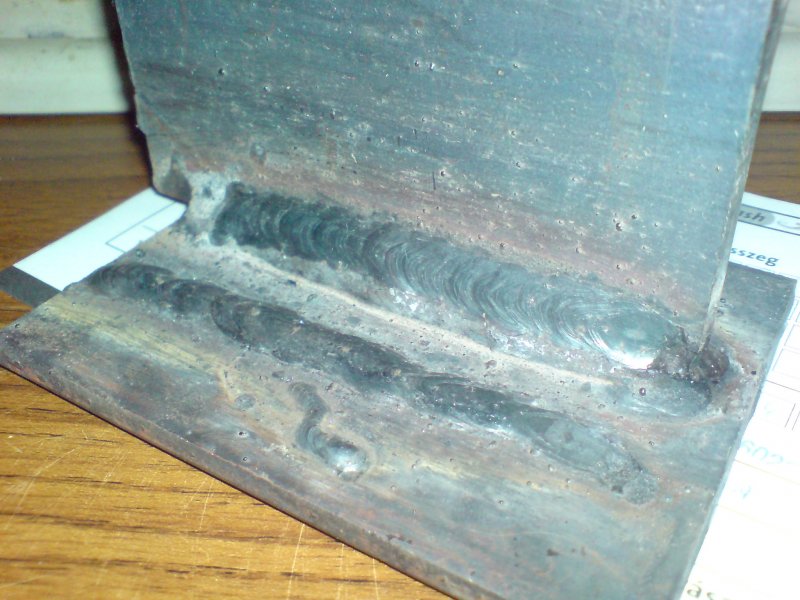

A gép jó, de a hegesztést még gyakorold.
(#) csabee válasza mex hozzászólására (») Szept 25, 2009 /
Hát ez nem esett jól, ugyanis ez a szakmám...
Talán a beüzemelés stressze okozhatta a hibákat amit látni véltél...(kazánnál nem igazán megengedett)
