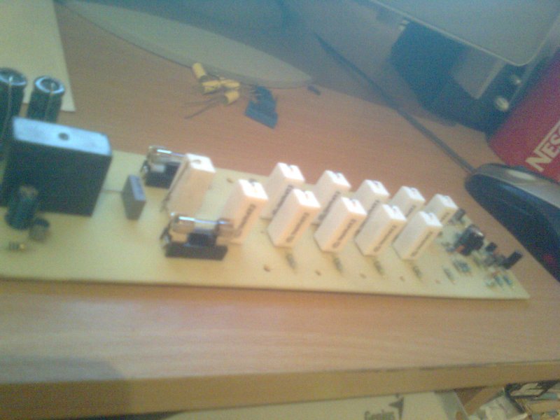

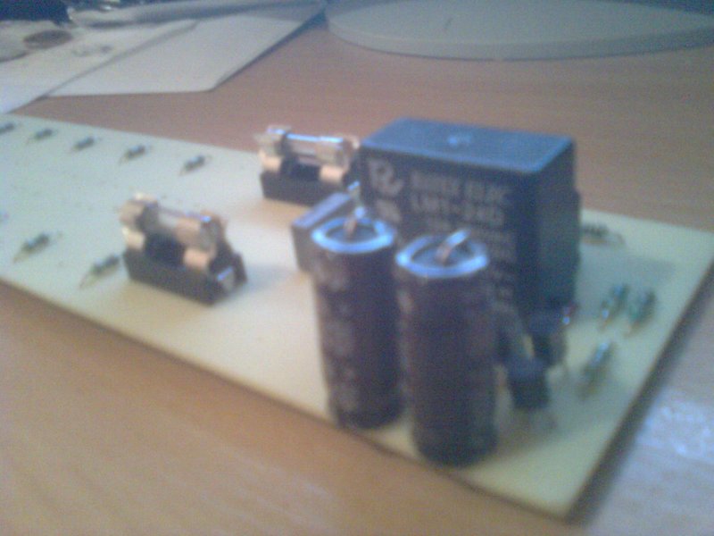

(#) dj-mike válasza djloui hozzászólására (») Szept 26, 2009 /
Én most építem meg ezt az NMOS350/500 nevű végfokot.
5pár FET lesz egy panelon és +/-75V-ról fog menni.
Az egyik nyák már kész.
Kíváncsi leszek a hangjára.

(#) troby válasza dj-mike hozzászólására (») Szept 26, 2009 /
Szia én most csináltam meg ugyan ezt csak én de először átterveztem 2 pár fet re én is kíváncsi vagyok rá majd irok hogy milyen. Majd teszek képet.

És még egy kérdés.
A kimenet és a tápfesz csatlakozók között ebben a crown féle pdf-ben a 2 dióda mi célt szolgál?
hali nem én raktam fel a crown pdf et. De sztem az a Clip lenne.

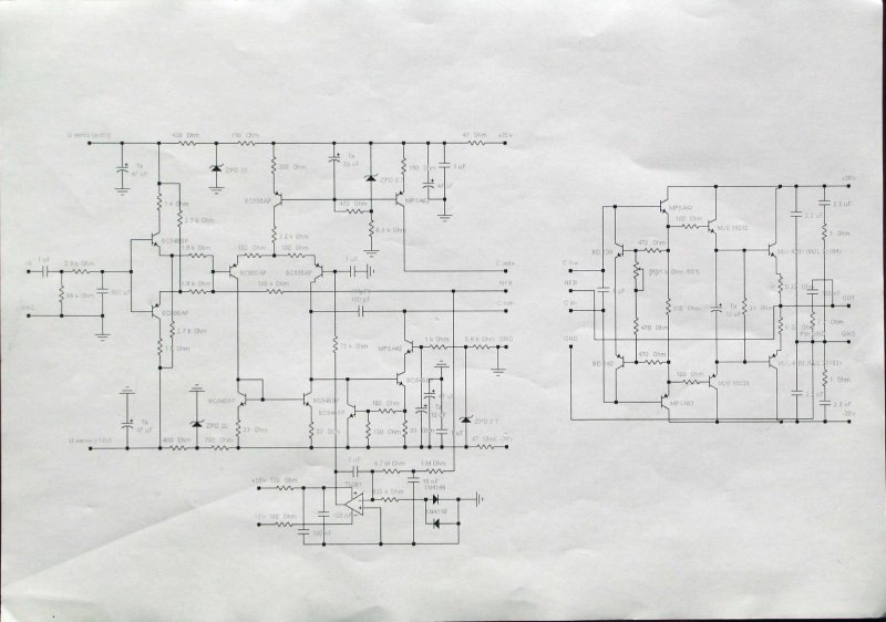

(#) KD mester válasza macera2 hozzászólására (») Szept 28, 2009 /
Nyugi a végfokot én terveztem, überfaszán működik, van a diff erősítő kollektorába ellenállás, csak nem veszed észre a trimmer!!!t. Az AZ.
A két diófa a nagy jelű fokozat áramhatárolását végzi (Ic=0,6V/Re), hogy a rövidzárvédelem PNP tranzisztora el ne égjen.
A nagyjelű fokozat kompozit darlington kapcsolásúnak látszik, de valójában a látszat csal nem az. (Csak ránézésre). Sima 1 fokozatú földelt emitteres vas hajt egy emitterkövetőt és ennek a terhelése az áramgenerátor.
Régen én is a TIM-et (tranziens intermodulációs torzítás) hittem a hangminőség szempontjából az egyik legkritikusabb hibának...
Másik fórumon írtam erről velősebben: lásd az oldal alsó harmadán a q hosszú fehér hátterű hozzászólásom
Itt van két rajz, ami TIM mentesre lett méretezve:
