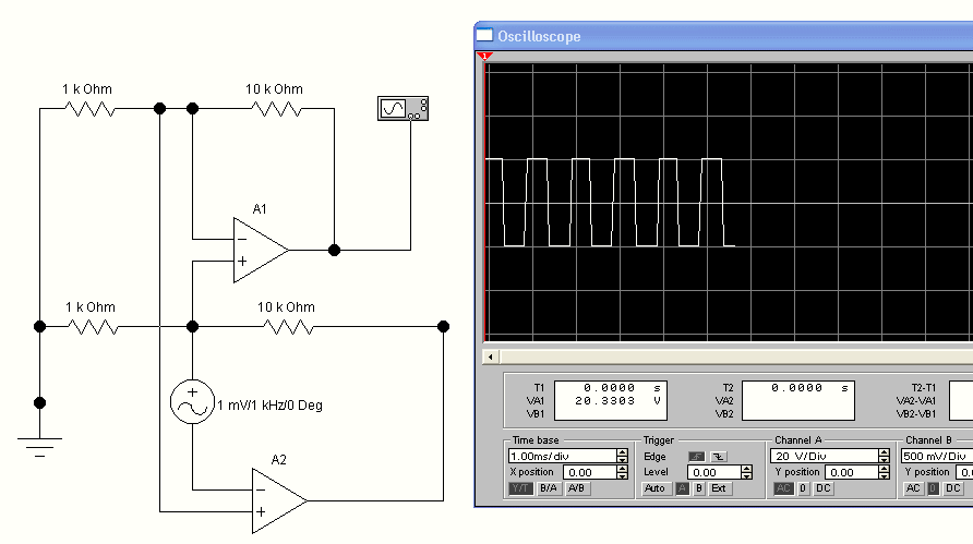

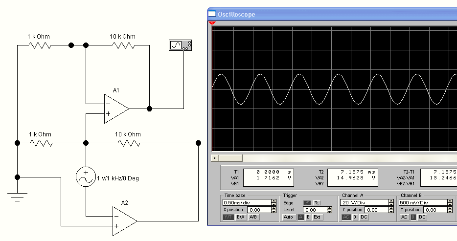

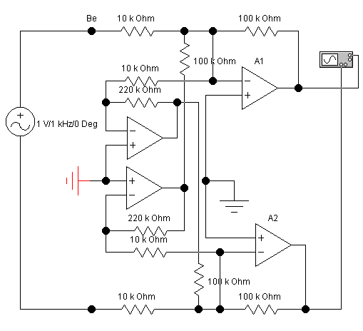

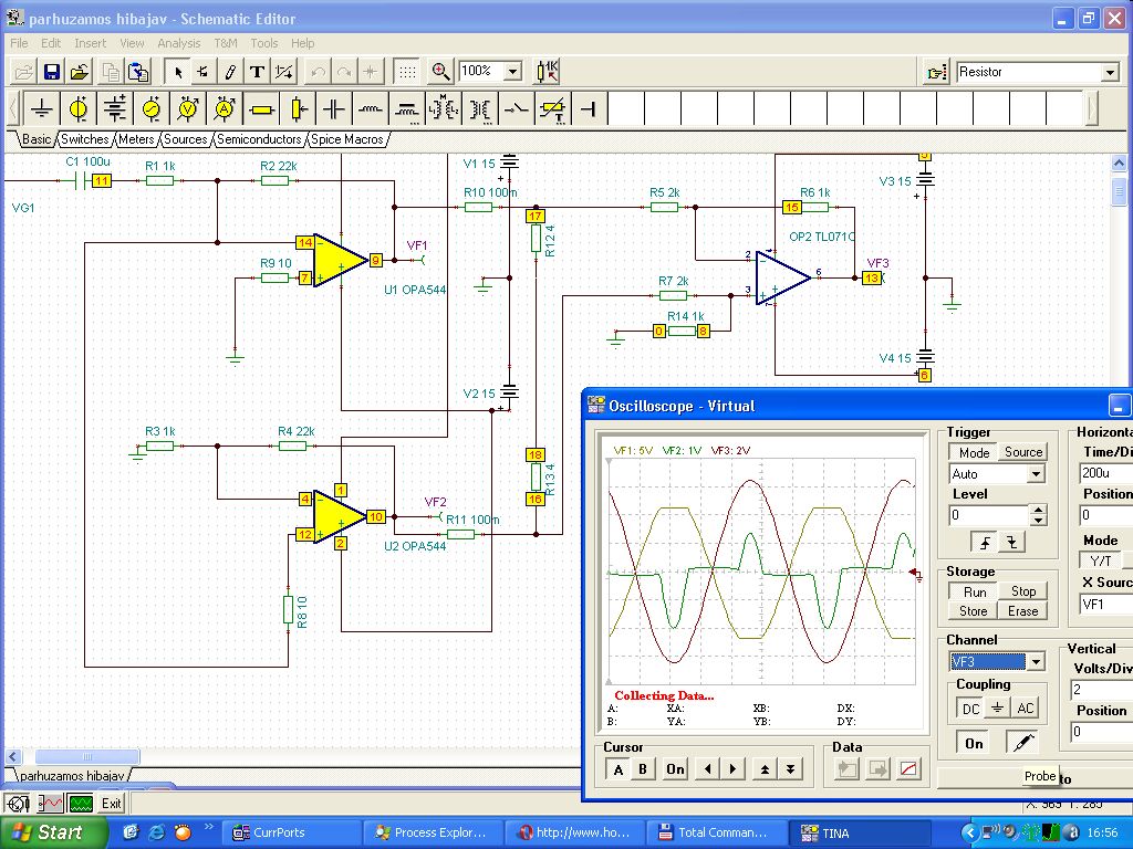

Most nem akarok kötekedni, tényleg, de a hibajavítós kapcsolásod leszimuláltam és beigazolódott a félelmem, hogy egy 100%-os pozitív visszacsatolási-kör jön benne létre. A2 segéderősítő hibajele megjelenik A1 invertáló bemenetén is, hiszen nincs benne a bemeneti jelben. Innen ismét visszajut A2-be, mint saját hibajele (visszakapja100%-os amplitudóval), így a létrejött pozitív visszacsatolás túlvezérli mindkét fokozatot.
Ha megszakítom a hibajel útját, akkor az első képen láthatóak az eredeti viszonyok. Itt még az 1V!-os bemeneti "műhibajel" sem okoz túlvezérlést, hanem A1 kompenzálja tökéletesen A2 kimeneti hibáját. De akkor A1 hibája nincs kompenzálva. Ha A1-et kompenzáljuk, akkor A2-t nem lehet kompenzálni...
A műhibajeles szimulációk képei:

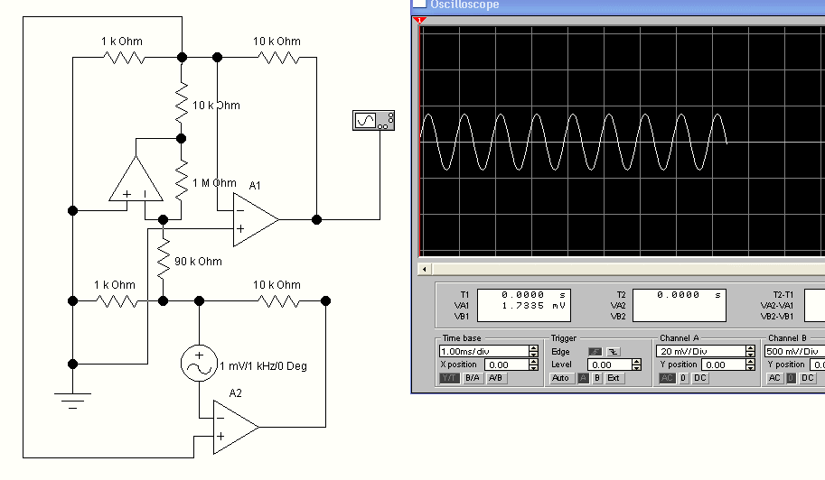

(#) KD mester válasza highand hozzászólására (») Szept 28, 2009 /
Javítottam a kapcsoláson:
Most már ki lett iktatva a káros pozitív kör.
A hibajelkioltás A2-re nézve tökéletes. A 10mV-os 1Khz-es kimeneti hibából kevesebb, mint 1uV marad.
Ennél meg az a baj, hogy A1-re nézve nem az...

(#) KD mester hozzászólása Szept 28, 2009 /
De van pozitív visszacsatolás. A vak is látja. Szerinted miért van, hogy A2 1mV-os hibájától az egész rendszer túlvezérlődik? Mert a hibajelre nézve végtelen az erősítés!
A2 hibázik, A1 kijavítja, de visszamegy a hiba A2-be, ami már így kétszer akkorát hibázik. A1 ezt is kijavítja. A2 erre 4-szer akkorát hibázik, stb. A rendszer túlvezérlődik.
Ez világosan látszik a szimulációból!
highand! Azt lásd be, hogyha A2 hibajelet képez, akkor azt A1 nem csak a kimenetén jeleníti meg, de az invertáló bemenetén is! 1x-esen erősítve, fázisfordítás nélkül, ami A2-be visszajutva ismét az eredeti hibát növeli, az pedig nemcsak nagyobb korrekciót, de nagyobb válasz hibajelet csinál. A kör 1x-es erősítésű (100%) és pozitív!
Sipos kapcsolása nem ez volt...
A valós kapcsolás működött, persze, de úgy, hogy a kör pozitív visszacsatolását levették pl 90%-ra és megelégedtek a 20 dB torzításjavulással. Így korrekt kapcsolás egy servo motorhoz. (De TDA 2030-nál engem aggasztana a segéderősítő (A2) a maximumot 3X-osan túllépő disszipációja....)

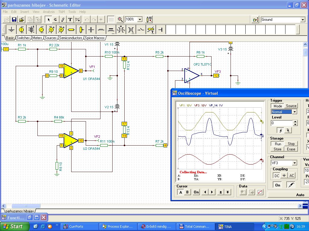

(#) highand hozzászólása Szept 28, 2009 /
A méréstechnikai minta után íme a féloldalas hibajavítós kapcsolás. Ezt csak meg kell építeni és működik.
Kellemes darab, mert amint az látható, amikor a felső oldal már durva vágásban van, az alsó oldal hibajavító képessége révén a kimeneti jel, amit a TL tesz láthatóvá itt, még egészen jól néz ki. Olyannyira, hogy akár a teljes hídra jellemző kivezérlés is kivehető belőle.
Csak meg kell építeni és működik.
Ja! Hogy ez a gyakorlati kapcsolás. Ebben viszont már nincs benne A2 hibakorrekciója. Igaz, ezzel már a pozitív visszacsatolás problémája sincs. Ez már működhet tökéletesen, csakhát kevés torzításjavulást hoz, ha végfokot csinálunk belőle. Előfoknak tökéletes, mivel A2, a szinte nulla kimeneti áram miatt nem torzít egyáltalán.
És egy fajta megvalósítása, kétoldalas hibajavításnak.
50W körül egészen jó torzítás, egészen átlagos eszközből.

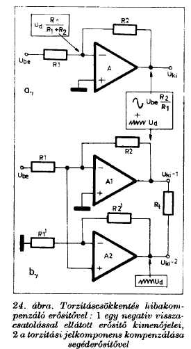

Itt látható az előbb emlegetett sípos féle texas hibajelkioltás. 30 éve, az 1980-az évkönyvből. Igen kezdetleges kapcsolás:
