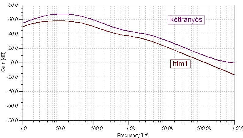

Itt egy szimuláció! Az én kéttranyósom és a HFM1!
Szép! Bár jobban szeretem hallás után eldönteni melyik a jobb.Akkor viszont meg kell építenem.
Most már talán is időm lesz foglalkozni az elektronikával. Készül a HIRAGA vs. LT1028. Utánna meghallgatom a többit is.Többek közt a tiédre is nagyon kiváncsi vagyok. :yes:
Várjuk az eredményt! Én nem akarom megépíteni,mert én már elterveztem hogy építek 2-t,mind 2-nek lesz gazdája,ezzel a tranyóssal nem tudnék mit kezdeni! Én NE5532-vel és LT1037-el építek,a 1037-el kivitelezett lesz az enyém. Az NE5532-es elmegy 9V-ról,van dugasztápom is,abból majd kiveszem az egyenirányítást és meg is lesz a táp hozzá. Szerencsére asszimetrikus táppal működik,úgyhogy a stabilizálást is megtudom talán csinálni neki benne a dugasztápban
