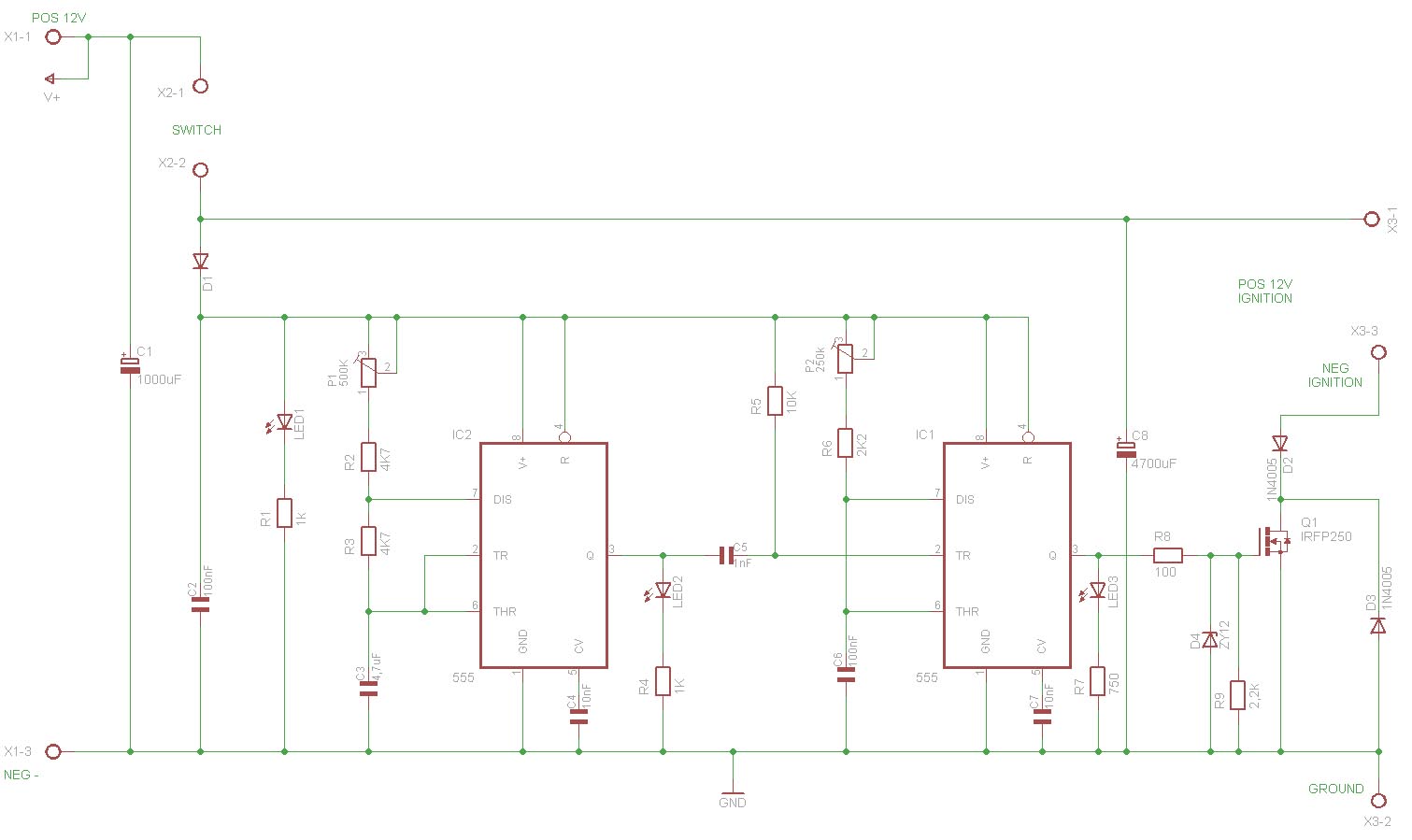

A működés tekintetében sokat javult a helyzet, már nem áll meg.
De még mindig olyan mintha egy impulzus alatt több szikrát adna.
Illetve az első potival állítom a frekvenciát, ami jó is. A másikkal állítom a szikra erősségét elvileg. Ez egy darabigműködik, látszik is a leden hogy egyre erősebben villog, viszont egy értéken túl már nem ad szikrát, de a led fénye még erősödik.
(#) mex válasza szucsistvan hozzászólására (») Szept 25, 2009 /
A második 555 a fetet vezérlő jel időtartamát állitja. Minél hosszabb a magas szint a kimeneten (a fet nyitott), annál fényesebb a led is. Elvileg minden beállitásnál adni kellene a szikrát is, csak az erőssége változhatna. Talán a max beállitásnál már akkora energia halmozódik fel a trafóban, ami a feten keresztül visszahatva reteszeli az 555-öt. Meg kellene próbálni, a fet gate-source közé egy 10V-os zenert tenni, és a gate drain közé pedig a D2, D3 zenereket bekötni. Igy a gatera nem kerülhet max 10V túlfesz, és ez már nem okozhat reteszelődést.

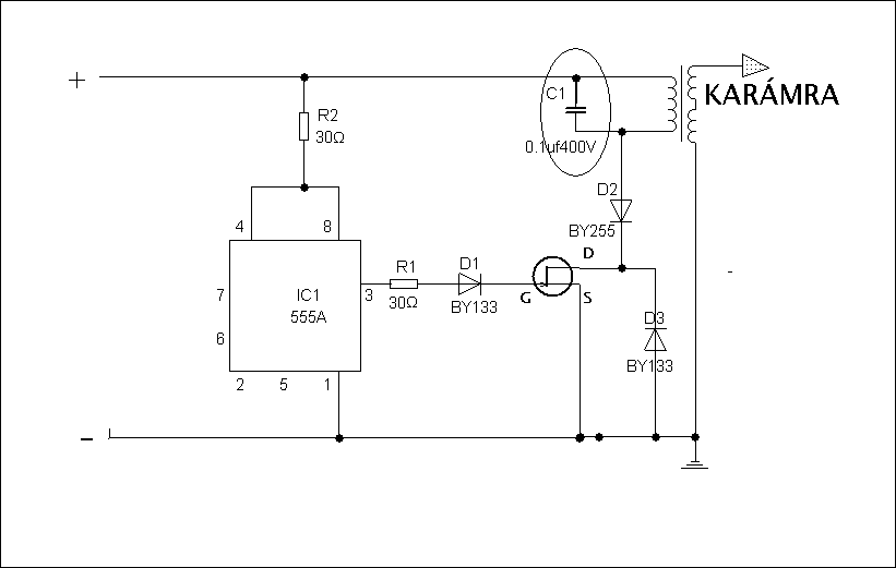

(#) poros válasza szucsistvan hozzászólására (») Szept 27, 2009 /
Nem kell a D4-R9-C8 ezeket hagyd el. D1helyett tegyél 30 ohm körüli ellenállást. D2 fordítva van azt fordítsd meg és igy a D1katodja néz majd a rajzodon felfelé a katód és pozitív közé tegyél KB 0.1uf 500voltos kondit.
A kondi kiseb értékü is lehet de a feszültsége 400volt alá ne menjen. Nekem IRF 640 nel megy próbáltam több kéznél levő fettet de csak azzal működik. A kettőnk kapcsolása közt csak ezek a különbségek.
(#) mex válasza poros hozzászólására (») Szept 27, 2009 /
„D2 fordítva van azt fordítsd meg és igy a D1katodja néz majd a rajzodon felfelé a katód és pozitív közé tegyél KB 0.1uf 500voltos kondit.”
Ha erre a kapcsolásra vonatkozik, akkor gondold át mégegyszer.
(#) poros válasza mex hozzászólására (») Szept 28, 2009 /
Kösz mex ezt valóban jól elnéztem. A rajzon valóban jól van a D2 dióda. De onnan mindenképpen hiányzik a 0.1uf kondi anélkül nem működik . Akkor helyesen a D2 anódja és a pozitív közé tedd a kondenzátort!

Nos, az összes javaslatot kipróbáltam, és egyik sem oldja meg a problémát. Először is még mindig vannak többszörös szikrák. Másodszor pedig visszahat a szikráztatás az időzítőre, ha nagyobb szikraköz lesz felgyorsul, lelassul, több szikrát ad egy impulzus alatt összevissza. Ugyanazt csinálja irf640-nel is.
(#) mex válasza szucsistvan hozzászólására (») Szept 28, 2009 /
Jobban kell szűrni az időzitőrész tápfeszültségét, lehet, hogy segitene az 555 táplábaira közvetlen ráforrasztott 100nF kerámia. Ha ez sem jön be, akkor a fet vezérlését két tranyóval le kell választani.Megpróbálom még most gyorsan lerajzolni ezt a részt.

(#) poros válasza poros hozzászólására (») Szept 28, 2009 /
Mire vagyok képes értetek, hogy értsetek ! A hétvégén megtanultam egy áramkör rajzoló programmal dolgozni. /Már éppen ideje volt! / Íme az amiről beszéltem. Most is igy pattog a szikra a
próba panelon.
(#) mex válasza poros hozzászólására (») Szept 28, 2009 /
A fet gate és a test közé kellene még egy ellenállás, mert nem tud gyorsan kikapcsolni....
Nem tudom miért de akkor nem elég intenzív a szikra. A panelomba bele terveztem de oda már nem tettem.
A dióda katódja után kell tenni, a fet gate, és a test közé. Az értéke 470 ohm-1K közt legyen, mert a túlságosan kis érték miatt a 33ohm-al feszültségosztót képez, és igy a gatera nem jut csak csökkent feszültség, ami nem nyitja ki eléggé.

Hibakeresés szépen sorban.. Leveszed a gyújtótrafót, ráteszel egy ledet (+ellenállást) az első IC 3-as lábára, annak szépen 1 másodperces periódusidővel kb. 50% kitöltéssel kell villognia. Ha ez jó, akkor a második IC-re is ugyanígy LED-et rakni, annak meg fel kell villannia picit mindig amikor az első elkezd világítani. Ha ez is jó, akkor ellenőrizni, hogy a FET megkapja-e a nyitásához szükséges feszültséget, illetve lezár-e amikor le kell neki. A trafó helyett pl. lehet bekötni ledet, hogy látszódjon mikor nyit ki. Vagy ellenállás + mutatós ampermérő. A fet csak igen rövid időre nyithat ki, különben sokat fogyaszt, melegszik, és leszívja az energiát a trafó.
Amúgy a két 555 helyett simán megoldható 1-el is, a kapcsolás volt már a topikban sokszor, diódával az RC tagoknál be lehet lőni 1 Hz-et pár százalékos kitöltéssel. Ez ha jól is működik csak pár száz méter madzagra jó.
(#) szucsistvan válasza Cavalier hozzászólására (») Szept 29, 2009 /
Maga az időzítő tökéletesen működik, csak akkor van probléma ha rákötöm a végére a fet-et. És az összes itt leírt megoldást kipróbáltam...
Némelyikkel működik de nem elég megbízhatóan, mint azt már leírtam, viszont azt már láttam, hogy klasszisokkal erősebb a szikra, mint 2n3055-el, ezért erőlködöm a fettel. Valahogy a vége visszahat az időzítő részre.

(#) poros válasza szucsistvan hozzászólására (») Szept 29, 2009 /
Nem tudom miért nem működik a tiéd. Próbáld meg ezt olyan amit Cavallier ajánlott csak fettel és amit magam is megépítettem kíváncsiságból. Össze álítottam a 2 IC-st is annál ugyan így van bekötve a fett úgy is működött. Bele tettem azt az ellenállást amit korábban mex ajánlott én is használtam de mint említettem kihagytam mert vele nem intenzív a szikra. Ha ez sem megy valamelyik alkatrészed lehet a hunyó szerintem is. Úgy kell működnie ahogyan Cavallier leírta Csak az első IC kitöltésének szerintem még kevesebbnek kell lennie.
(#) Cavalier válasza poros hozzászólására (») Szept 29, 2009 /
Az első IC-nek kb. tökmindegy a kitöltése, a periódusideje legyen 1 másodperc, az csak a második IC-vel felépített monostabilt triggereli. A második IC monostabil ideje kell, hogy olyan századmásodperces nagyságrendű legyen. Az 555 kimenetén, ha alacsony szint van, lehúzza testre, így igazából nem is kell a fet gate-jére lehúzó ellenállás, ha a diódát is elhagyod, az 555 hamar lezárja a fet-et a 33 ohmon keresztül. Itt az a lényeg, hogy minél rövidebb idő alatt kerüljön a teljesen nyitott állapotból a lezártba.
