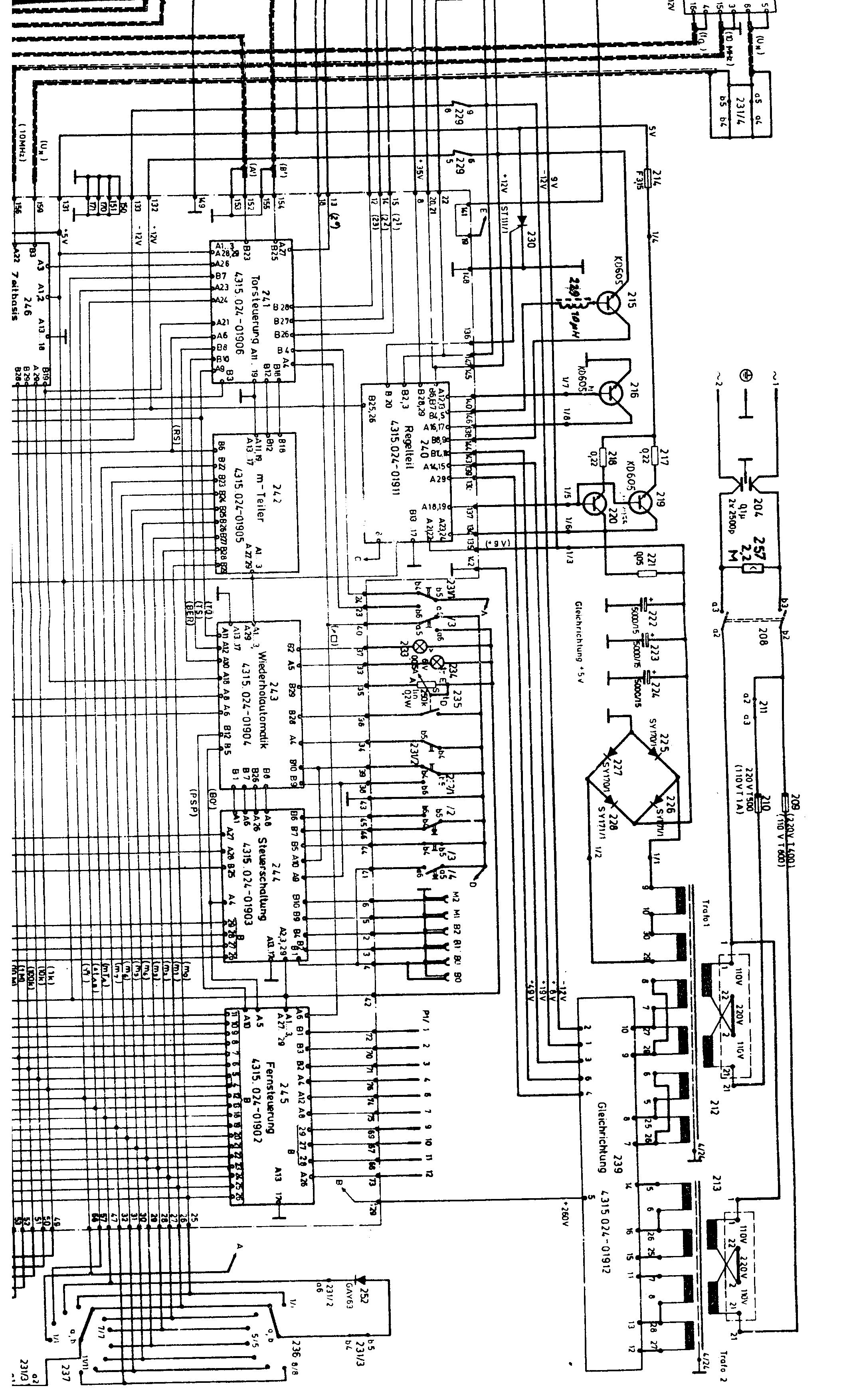

(#) dezsi001 hozzászólása Júl 22, 2009 /
Üdv. Van egy RFT gyártmányú frekvenciamérőm nixie csöves) kb 10 évig állt és amikor bekapcsoltam akkor az összes cső összes száma világított. Előző tulajdonosa a tápfeszre gyanakodott. Ha kicserélem a tápban a kondikat akkor attól működhet? Sajnos most nincs egyetlen műszerem se ezért kérdezem.

(#) dezsi001 válasza Ballage hozzászólására (») Júl 22, 2009 /
Hali. Tulajdonképpen nem kellene sok elkót cserélni. 3 van az egyenirányítóknál, 7 meg a trafónál. Melyiket érdemes cserélni az összeset vagy csak ami a trafóknál van. Mellékelem a táp kapcsolási rajzát. Meg akartam nézni szkóppal de a szkóp is elszállt, durrant egyet a nagyfeszrésznél (áthúzott egy ellenálláson) és azóta szerintem nincs benne nagyfesz. Multiméterrel se tudom megnézni mert kölcsönadtam és ohm állásban dugták be 230ba . Szóval műszerpark lenullázva(kivéve a tápegységek) Jövőhét végén hoznak egy szkópot hogy meg tudjam csinálni a szkópot de közbe jó lenne ha menne a frekimérő is. Tegnap meg elszált a szignál generátorom is ugyanaz a helyzet mint a szkópnál. (a Szkóp:EMG 1549/2, a generátor EMG -1168, esetleg ha erre is van ötlet azt is megköszönném, de az elsődleges cél a frekimérő.)
előre is köszi.

Szerintem azokat az elkókat lenne érdemes lecserélni, amik a logikát táplálják (+5V-on, 222, 223, 224, a második rajzon), mert az összes szám kigyulladása szerintem arra gyanakodom. Ha mégsem javul, akkor meg lehet haladni tovább, én először a kisebb feszültségűeket (+-18V) cserélném. Bár az igazat megvallva, ha az 5V-osaktól nem gyógyul meg, akkor már tényleg elég kicsinek gondolom az esélyt arra, hogy tényleg a brummtól nem megy.

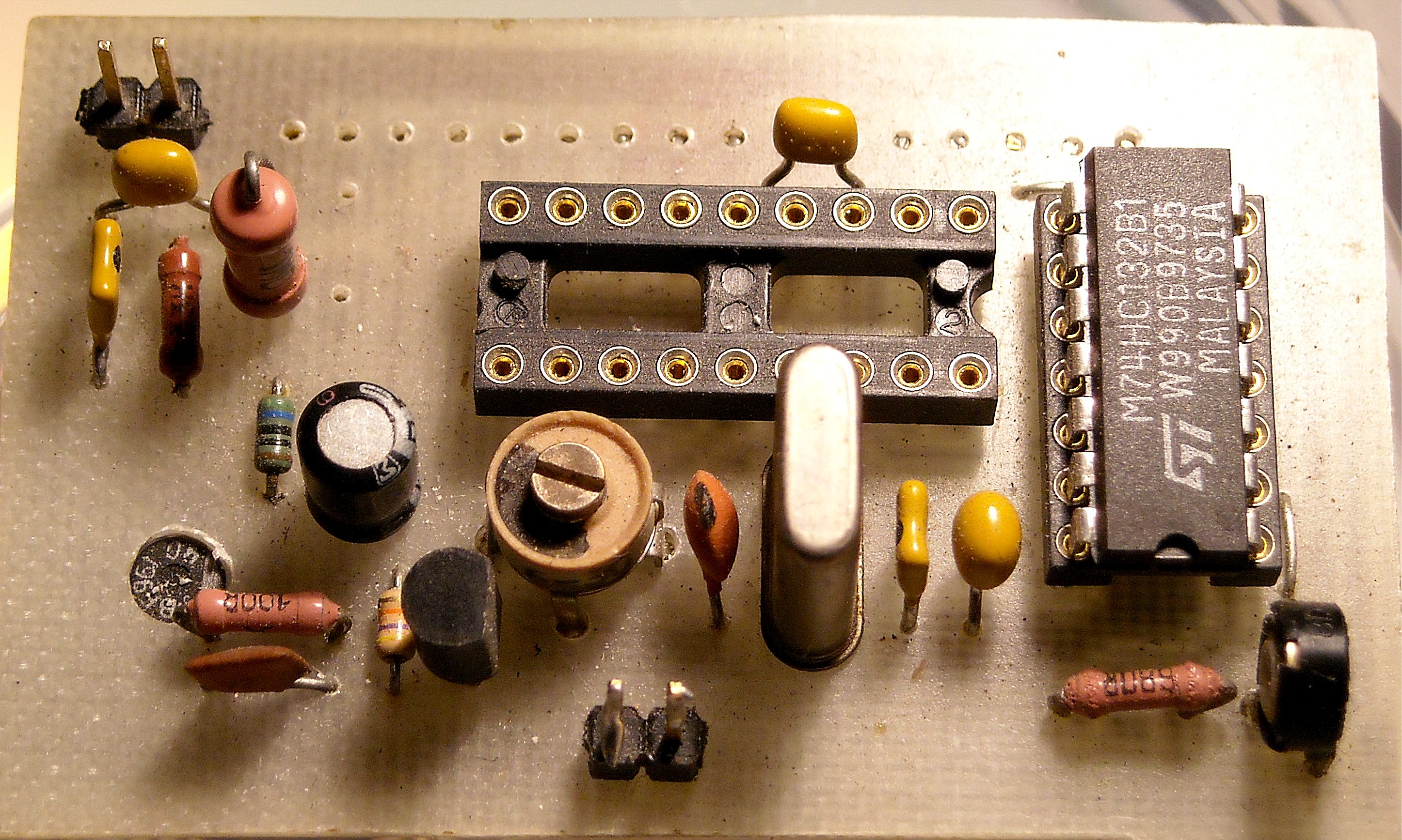

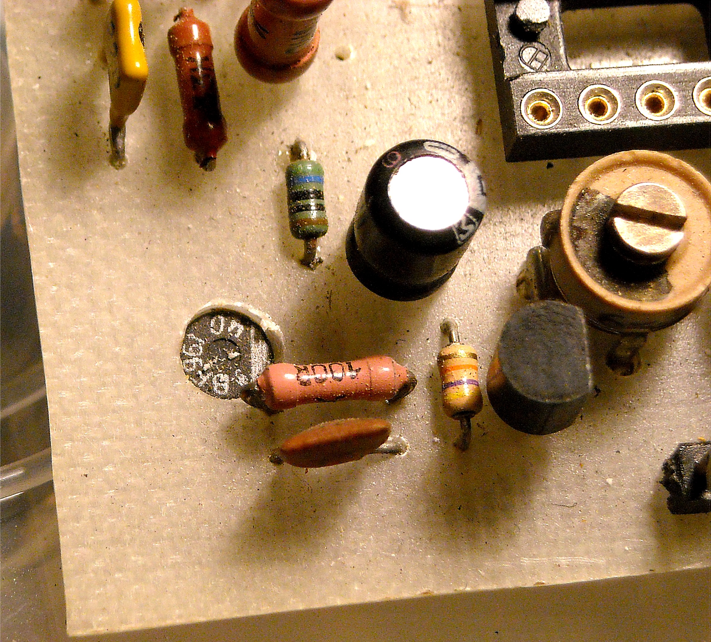

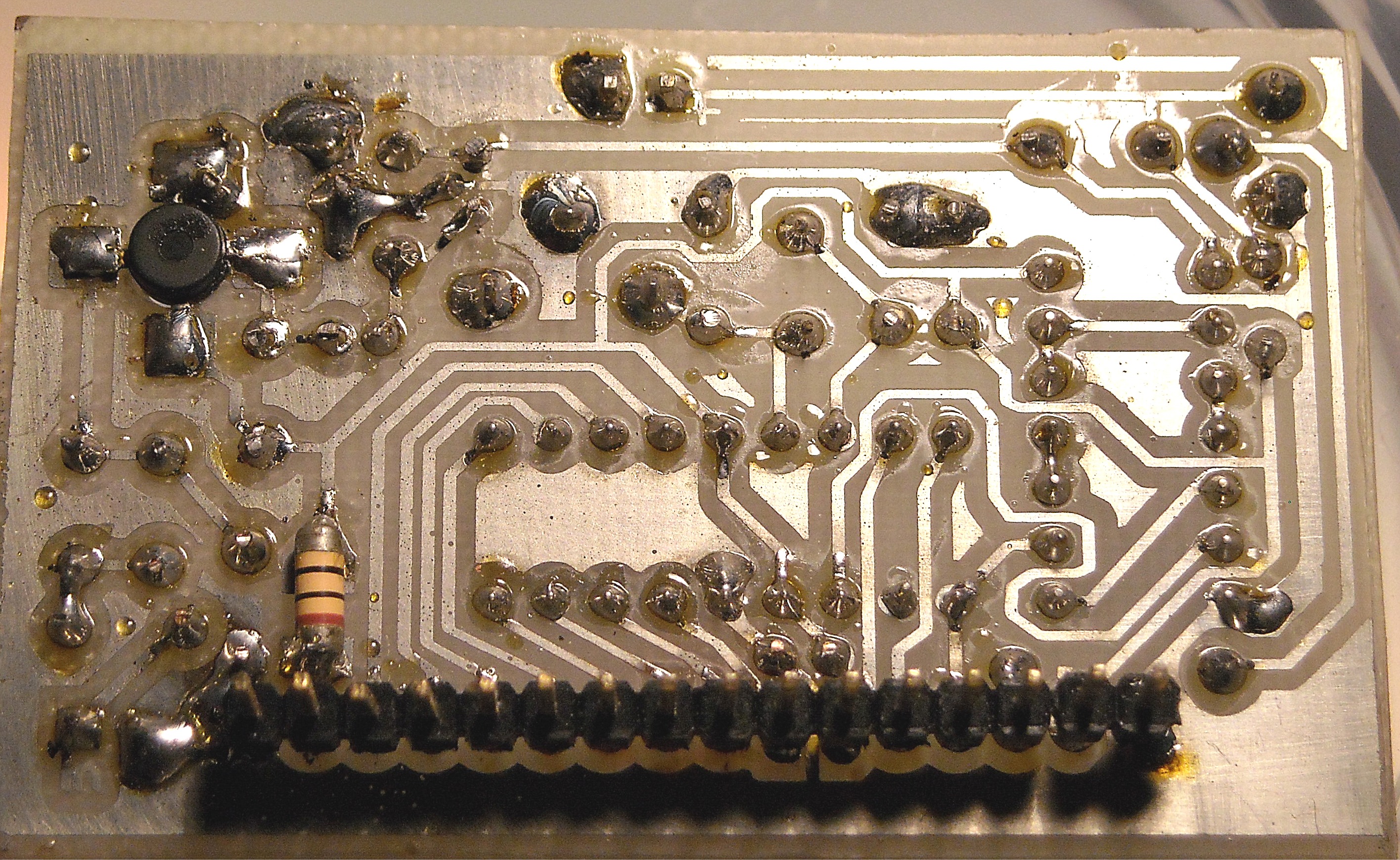

(#) vicsys hozzászólása Aug 18, 2009 /
zoly15, kérésére (valamint segítendő a többieket), teszek fel 1-2 használható anyagot.
Elnézést a nagy képek miatt, de így jól láthatók az apróbb részletek.
(#) vicsys válasza vicsys hozzászólására (») Aug 18, 2009 /
...és még egy doksi az előzőhöz:
(#) zoly15 válasza vicsys hozzászólására (») Aug 19, 2009 /
A frekvencia mérőd már mér, de nem lineárisan :no:

(#) vicsys válasza zoly15 hozzászólására (») Aug 19, 2009 /
Van egy olyan gyanúm, hogy Te is belefutottál abba amivel már itt a fórumon foglalkoztunk. A szalagkábel a kijelzőnél. Az LCD vezérlő jelei rászuperponálódnak a bemeneti fokozatra és ez a kusza jel meghülyíti az érzékeny bemeneti fokozatot.
Tehát próbaképpen tedd közelebb vagy távolabb az LCD-t.
