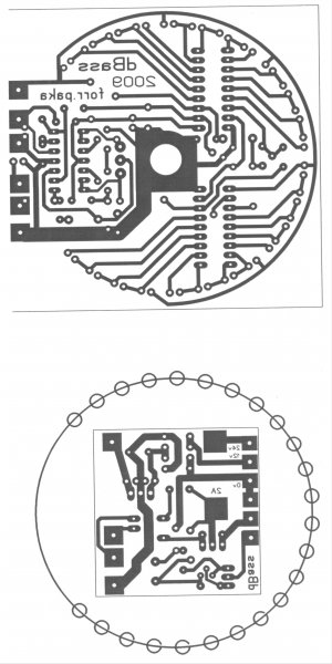

(#) dB_Thunder válasza c27 hozzászólására (») Okt 8, 2009 /
c27 kérte az állomásom kapcsolási rajzát. Végre összeszedtem az után építéshez szükséges dolgokat.
Vannak még képek is, de az a halott gépemen vannak.
(#) c27 válasza dB_Thunder hozzászólására (») Okt 8, 2009 /
Köszönet és hála.
(#) dB_Thunder válasza c27 hozzászólására (») Okt 9, 2009 /
Itt vannak a képek is:
(#) turkf válasza Frodo94 hozzászólására (») Okt 9, 2009 /
Ha Nincs az elektronikáról 1 skiccelt kapcsolási rajzod véletlenül?
(#) joetaylor válasza dB_Thunder hozzászólására (») Okt 10, 2009 /
Igen szép munka, gratulálok. Jól néz ki.
(#) c27 válasza dB_Thunder hozzászólására (») Okt 10, 2009 /
Tényleg profi munka, beszerzem ami kell még, aztán én is belevágok már csak 1db uaa180 kell és pár apróság.
