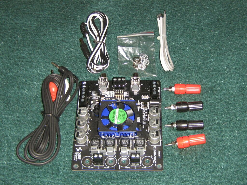

Van valakinek kedve D és T osztályú erősítőket tesztelni hangzásra?
A képeken az e heti project.

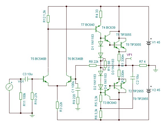

(#) dome1 hozzászólása Szept 29, 2009 /
Sziasztok, szerintetek ez működhet? Bővebben: Link Döme
(#) highand válasza dome1 hozzászólására (») Szept 29, 2009 /
A komplementer kapcsolás az biztosan jó, bár ebben a darlingtonok helyett diszkrét tranzisztorok vannak.
(#) steelbird válasza highand hozzászólására (») Szept 29, 2009 /
Az a rövidre kötött 68 Ohm a diódák között milyen célt szolgál?

(#) highand válasza steelbird hozzászólására (») Szept 29, 2009 /
Az általam használt félvezetőkkel az volt a jó érték a nyugalmi áramhoz, de rövidre zárva is marad egy-két mA. Aki rámegy a keresztezési torzításra az beállíthatja magának, aki nem, annak jó a rövidzár.
