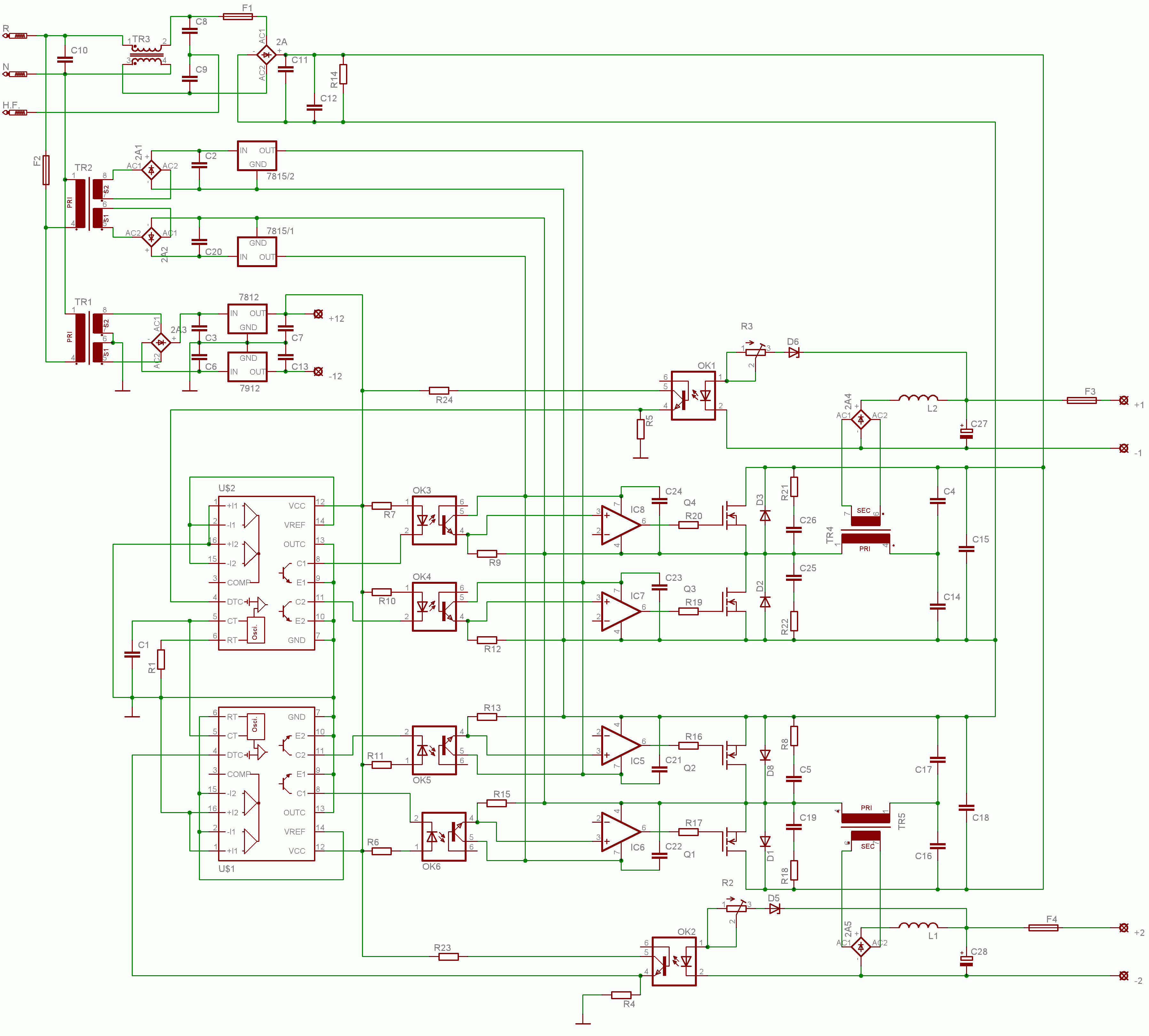

úgy alapba már vagy 3 hibát is találtam...
egyik kimeneti EI+szűrő nem jól van bekötve... majd javítom..
nem tom megoldani a full híd rendes elválasztását
(így a felső oldali fetek gyorsan elfüstölnének)
viszont egy ellenütemű konverterrel simán meglehet oldani az elválasztást....
jah a 4420 és a 4429 az FET meghajtó 6A-es csúcsárammal (tood a GS kapacitás áttöltéséhez kell nagy vezérlő áram (csúcsáram)..)
és nem raktam áramkorlátozó Rt a 4420/29 meg a fetek közé..
a4420 as nem invertálja a jelet, a 4429 meg invertálja..
keress rá MAX4420 alldatasheeten..

nah azzem így már talán jó lenne..
de annyit kell vele szüttyögni, hogy talán már egyszerűbb lenne 2 külön tápot összekötni nem??
és még nem is tuti hogy a mag nem megy telítésebe...
szal ha ilyen kell akkor 2 külön táp összekötve lesz a nyerőő
sztem

Nem rossz megoldás de lehetne spórolni a TL494 en. Itt van az enyém:
Itt a teljes kapcsolás kiegészítve a fűrészjelképzővel, szerintem bombabisztos. Csak a pozitív és negatív kimeneti feszültségekről viisszacsatoló ellenállásokat kell méretezni. Azt majd még kiszámolom mekkorák. Ja meg szerintem jó ha a segédtáp -+15 V stabil. A bemenetre 40-45%-os kitöltésű koskajelet kell rakni amit kb a PWM ic akkor ad ha a visszacsatoló fesz helyére földet rakunk.
Ha netán valami hibát fedeznétek fel akkor írjatok.
Holnap lehet hogy megépítem.

(#) gulyi88 válasza cimopata hozzászólására (») Nov 23, 2006 /
nah az már tuti hogy így 1 maggal nem lehet meghekkelni normálisan az asszimetrikus terheléshez a tápot...
mer a mag elmegy telítésbe!!!!
amelyik oldalt jobban terheled ott nagyobb fluxus... és visszafelé nem lesz akkora a ellenfluxus (mivel asszimmetrikus) hogy a magban lévő fluxusok eredője egységnyi idő alatt 0 legyen... elmegy mint a tranyó munkapontja...és akkor szart se érünk vele
szal most jön a V2,0 2db félhidas konverter..
(fullhíd vezérlése túl bonyás...)
félhíd meg eccerűbb lesz...
és jóó nagy teljesítményűű...(mivel 2 lesz benne 2*300W legalább 2utas egyenirányító is visszajön...)
csááá..

(#) Prinner válasza cimopata hozzászólására (») Nov 25, 2006 /
Figyu, az IRF840-nek Udsmax feszültsége csak 500V,
pedig a FET-eknek ki kell bírniuk az egyenirányított ~230V KÉTSZERESÉT legalább. Ez azért van mert, amikor egyik primer be van kapcsolva, a másikon is megjelenik ugyanez a fesz+ még a z e.i. ~230V, tehát a 320V kétszeresét kell kibirniuk.
Szerintem használj félhidas kapcsolást, vagy cseréld ki a MOSFET-eket, pl. FQA11N90-es típusra. Ez kibír 900V-ot.
Így, ahogy van ne próbáld ki, mert tuti elszáll.

(#) gulyi88 válasza Prinner hozzászólására (») Nov 25, 2006 /
jaja stimel amit mondasz..(ez a fet volt kéznél eagleben..)
de ha kicsit olőrébb is beleolvasol, akkor tudnád hogy egyik alkatrész sem helyes csak a puszta elv miatt csináltam.... ami mint kiderült helyetelen mert a vas talítődik!
én is tom hogy azona feten 2*1,41*230 V lesz..
legközelebb nem lesz típusa nehogy félrevezessen valakit...

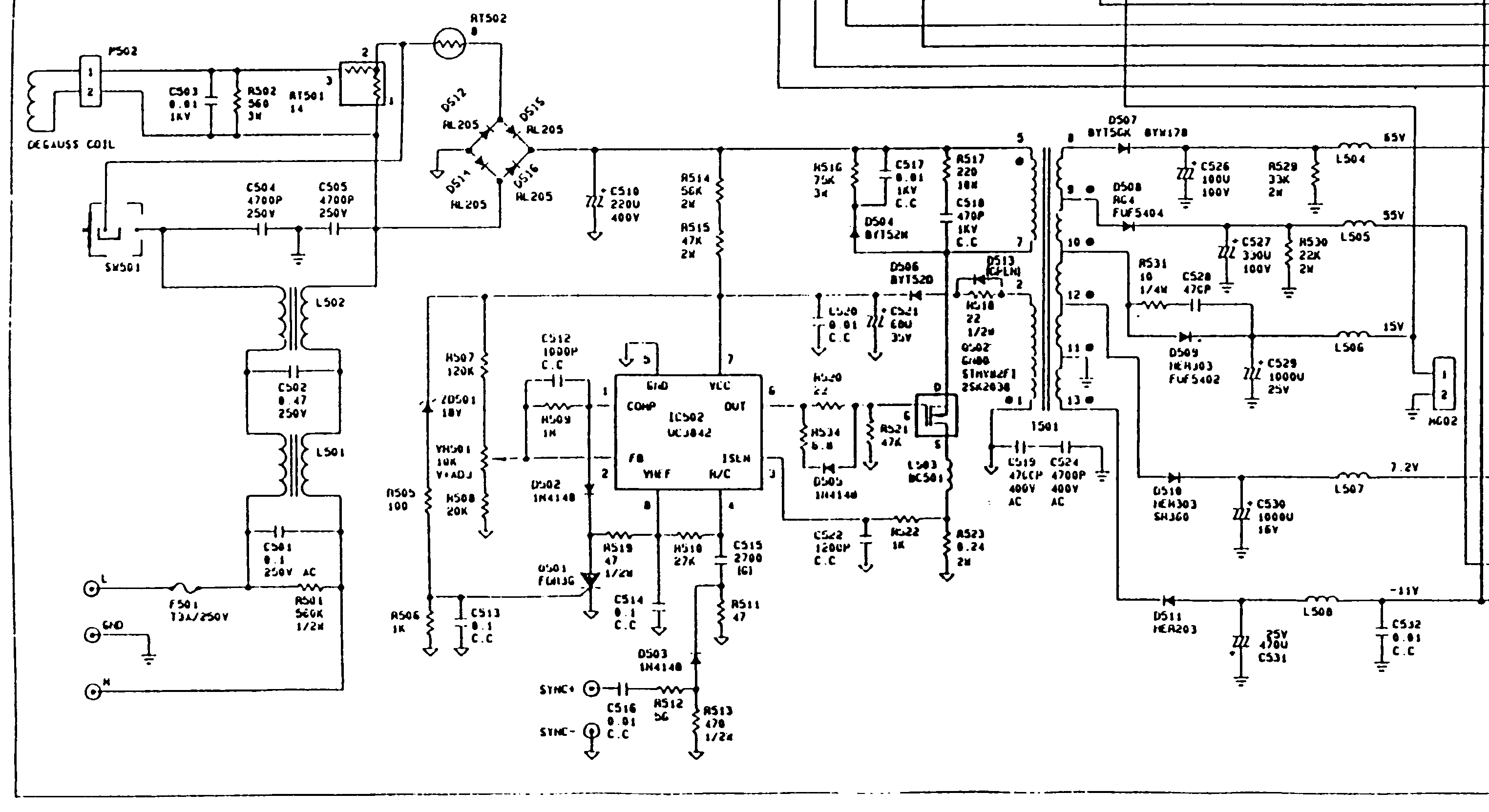

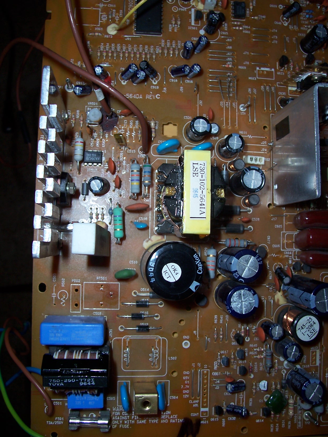

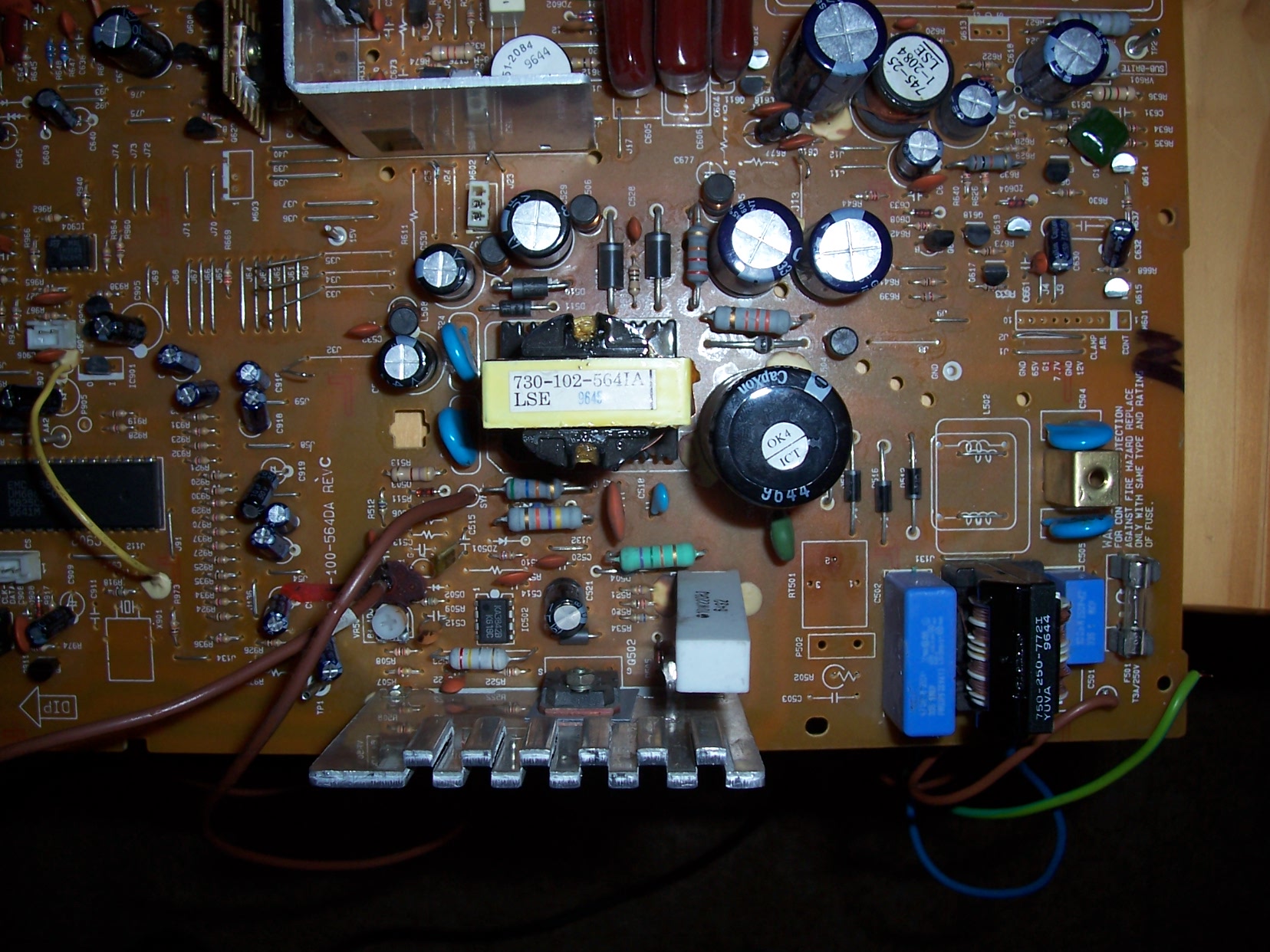

Helló
Esetleg tudna valaki válaszolni egy már régebben feltett kérdésemre?
Erre:
„Múltkor már írtam a monitorból kiszerelet kapcsitáppal kapcsolatban (KA3842). Közben beszereztem a hiányzó alkatrészeket és be tudtam kapcsolnai. Működik is, még feszt is tudok márni a végén, de halk zúgást lehet hallani a panel felől, feltételezem a FET az. Ezenkívül leállítás után pár másodpercig sípoló hangot ad. Gond ez?
Ha minden jól működik, fel szeretném egy erősítőhöz használni, csak nemtudom mennyi teljesítményt tud leadni. (2 db TDA7294 -es erősítőt kéne meghajtania 8 ohmon 35~40 Wattig)
megoldható ez? Ha igen melyik ágra kössem azt?
(amúgy megfigyeltem , hogy akárhol felvetem ezt a monitor tápos dolgot, senki sem akar rá válaszolni, esetleg akkora hülyeség, hogy szóhoz sem lehet jutni?)
üdv
Gábor
(#) Master_of_the_web hozzászólása Nov 28, 2006 /
itt van pár kép

(#) gulyi88 válasza Master_of_the_web hozzászólására (») Nov 28, 2006 /
eléggé bonyás a problámája..
ha már hangja (azaz hallod is a hangját.. ) van az nem jóó..
én ezt egy FORWARD konverternek nézem
olyan nagy P nem vihető át rajta..
de 100W ot tudnia kéne ha a trafó is úgy van méretezve...
zúgás hmmm nekem a CDI ben a atrafó zúgott
de ha zúg akkor valami gáz van.. (nekem kisebb volt a freki mint amire terveztema cuccot... és egy buzi R beterhelte az egészet...)
a FET nemhinném hogy tud hangot kiadni legfejjeb egyszer egy halk pukkanást :no:
de sztem minden további nélkül ráteheted az erősítőt .. legfejjebb bedöglik a táp más baja nemigen lehet

(#) Master_of_the_web válasza gulyi88 hozzászólására (») Nov 28, 2006 /
kösz a választ
és nem áll fenn a veszélye, hogy megszaladhat, miközben rajt van a végfok? Ja és ha az 55 voltos kimenten most 87 volt van ha ráteszem a cuccost, gondolom azért visszaesik nem?
hát fenetudja hogy mekkora P re méretezték ...
lehet hogy nagyonkevés a végfoknak, de az is lehet hogy jó...
ha jó akkor nem fog visszaesni a fesz (ha kis terheléstől visszaesik, akkor vagy szar, vagy a visszacsatolás szar) és egy nagy bufferkondit rádobhatsz azért még nem lesz baja ..szeretni fogja...
a TDA7294 vagy mi a aszösz az nem szimmetrikus tápról megy??
de ha már most 55V helyett 80 van az gáz..
én inkább hekkelnék egy másikat
de ilyen 100W okig simán jó a 50Hz-s hálózati trafós táp...kicsit bagyobb buffer kell, nem vészes...

(#) cimopata válasza gulyi88 hozzászólására (») Dec 2, 2006 /
Hello
Megépítettem az általam tervezett vezérlést de nem a várt eredményt produkálta. Ahhoz hogy jó legyen annyira bonyolult lenne hogy inkább áttérek a teáltalad kitalált tervre 2 db TL494.
Nem tudom megépítetted e már a teáltalad tervezett kapcsolást és a legujabb rajzot nézem e ,de szerintem van pár hiba benne.
1 Nincs impulzusszélesség vezérlés csak annyi hogy egyszer adsz négyszöget a fetnek egyszer meg nem, nem a 4 es lábra kéne kötni a kimeneti feszt hanem pl 1 vagy 16 os lábra
2 Nemtudom hogy fog neked az oszcilláció úgy beindulni hogy a két ic ből a négyszögjel pont felváltva jön azaz jó fázisban jönnek? Mert ha nem, akkor rossz az egész és a két fet sumán egymásranyithat.
3 Én félhidas megoldást használnák helyetted mert akkor nem kell nagyfeszültségű fet meg kondi.
4 Szerintem a Max 4420 felesleges és a helyette inkább leválasztótrafót tegyél(mert igy biztonsági szempontból sokkal jobb. És különben is, mindig azt hajtogatod hogy a feteknek a gate source kapacitás áttöltéséhez nagy áram kell, szerintem ez egy baromság, még ha így is lenne akkor is a vez ic közel 500mA-es kimeneti áramot tud biztosítani, ezt nyugodtan hidd csak el.
5 Nemértem miért használsz +- os segédtápot ?
Estére fölteszem pontosan mire is gondoltam.

(#) gulyi88 válasza cimopata hozzászólására (») Dec 2, 2006 /
azóta megint egy átervezésen esett át
no szal
a régi rajzon pont figyeltem arra hogy a 2 fet ne egymásra nyisson.....de tökmindegy mer a mag úgyis elmegy telítésbe....
a V2,0 ás az elméletileg faxxa
a TL494 en jó, ha a 4 es lábat használod a kitöltési tényező vátoztatására, mert az a DTC(dead time control)..
a szimmetrikus táp meg azért van hogy legyen ..
magyarul mert elfér... és ha valaminek -+ táp kell (pl a védelem elektronikájának ami nincs benne még akkor helybeől ottvan , és nem kell szívni a fogad hogy honnan a rákból szerezzé... ennyi az oka..)
jah és segédtáp csak azért van benne, hogy legyen mibe belekötni, meg így sokkal egyszerűbb a az egész elektronika ...
