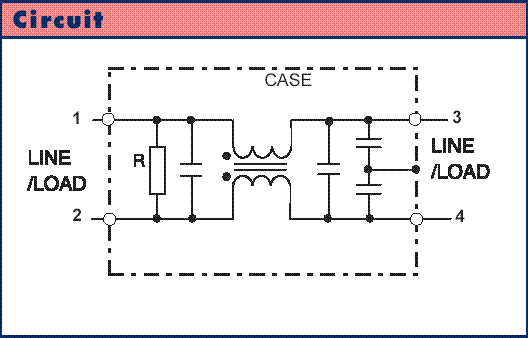

Egyébként mi az az emi szűrő

én sem tom miaz az EMI szűrőő, pont azért kérdeztem..
neten nézegettem leírásokat, meg könyvbe is láttam már, viszont azt, hogy mi re való azt nem derítettem még ki ...

(#) mex válasza cimopata hozzászólására (») Dec 3, 2006 /
EMI= Elektromágneses Interferencia szűrő. Enélkül jó eséllyel megbolondul a közelben lévő rádió illetveTV készülék. De a pacemakerra sincs jó hatással.

(#) mex válasza mex hozzászólására (») Dec 3, 2006 /
Igy néz ki:
(#) szabi83 válasza mex hozzászólására (») Dec 3, 2006 /
az én sztem "L" szűrő nem? (pl 2x18mH 0.7A)
kinézetre olyan..

(#) gulyi88 válasza szabi83 hozzászólására (») Dec 3, 2006 /
ez az EMI szűrőő
(#) szabi83 válasza gulyi88 hozzászólására (») Dec 3, 2006 /
jah akkor jóra gondoltam LCR -es
