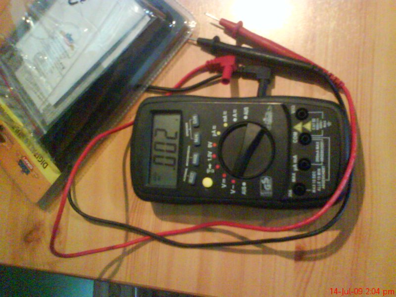

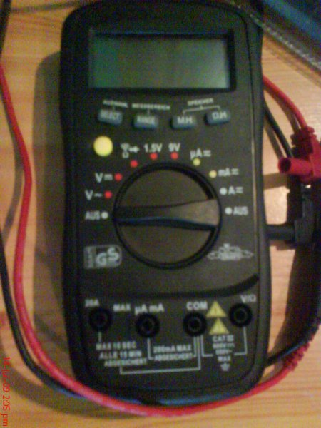

Az múlt héten Németországban vettem egy digitális multimétert 32 euróért, csak épp használni nem tudom.
Sajnos a használati utasítás is németül van, egy szót sem értek belőle.
Képeket mellékelek róla, elég gyatrák, de ez van. Ezek alapján remélem tudtok segíteni, mi mire való.
Köszi előre is.
(#) Doszpot válasza gyzoli hozzászólására (») Júl 14, 2009 /
Automata méréshatárváltós műszer. Fekete vezetéket a COM jelű alljzatba, pirosat a jobb szélsőbe. Ekkor mérhetsz feszültséget, ellenállást.
A méréshatárt majd eldönti önállóan, de elvieg valamelyik nyomógombbal külön beállítható, ha kell. (annyira homályos, nem tudom melyikkel)
Áramerősség méréséhez bal szélsőbe dugd a piros mérőzsinórt. uA nagyásgrendű áramokhoz balról a második. (ezt túllépni itt nagyon nem célszerű)
A 1,5V 9V jelű állás talán elem vizsgálatára lehet alkalmas.
(#) gyzoli válasza Doszpot hozzászólására (») Júl 14, 2009 /
Nagyon szépen köszönöm, sokat segítettél.
