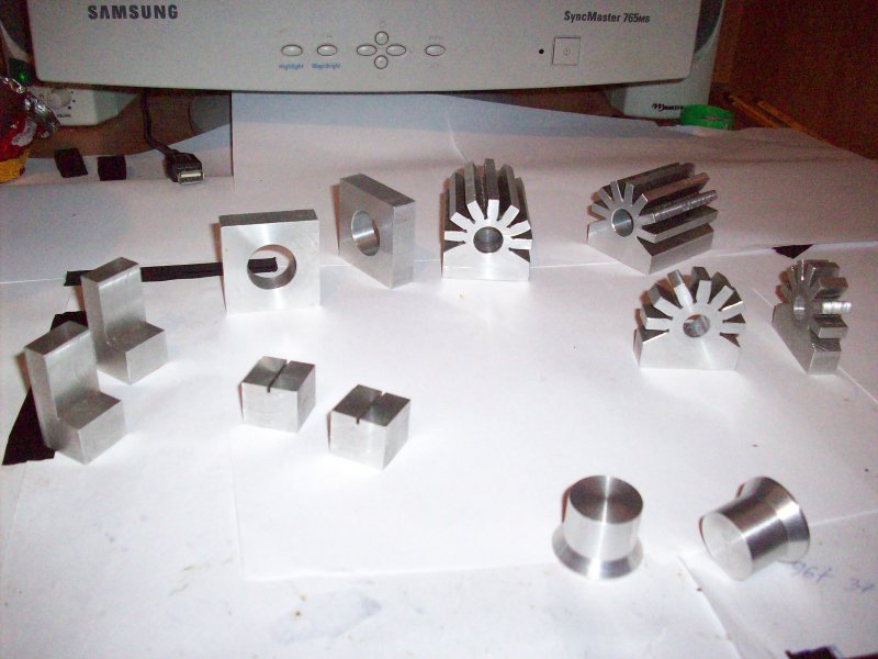

Én egy 40x40x40-es alumínium kockát vennék, (nem tudom merre lehet ilyet kapni) és abba belefúrnék egy pont akkora lyukat mint maga a modul és belepréselném.
Illetve nem az, hogy én így csinálnám, hanem így is csinálom
Én is ezt írtam, az előző hozzászólásomban, de nemhiszem hozza fogok tuni jutni egy ilyen tomör alu kockához. Szerintem eléggé melegedik, és nincs kedvem eljátszani egy ilyen drága lézert. Esetleg valami tippet tudnál mondani, hogy hogy lehetne hozzájutni?
Ez sokkal elérhetőbb verzió az biztos, remélem a hőt is jól elvezeti, hanem kenem be az egészet hőelvezető pasztával. Még egy dolgot amúgy nem tudok: azt, hogy valyon maga a lézer dióda melegedik vagy az elektronika, én úgy érzem, hogy a lézer dióda. Viszont ha nem sikerűl egy alukockát szerezzek, ami nem esélyes, akkor az ötleted megfogadom, és ha nem állnak elég szorosan a menetek egymáshoz akkor mint írtam, pazarolok egy adag hőelvezető pasztát is a tekerések közé. Megéri, nagyon nem akarom hogy a drága lézerem eltávozzon. Köszi a tippet, eddig ez a legesélyesebb.
Ok, csak a diófánál fogok tenni
Meg se járta az eszem, hogy jobb ha a levegő átjárja, csak az járt az eszemben, hogy minél magyobb fém tömbbel érintkezzék
