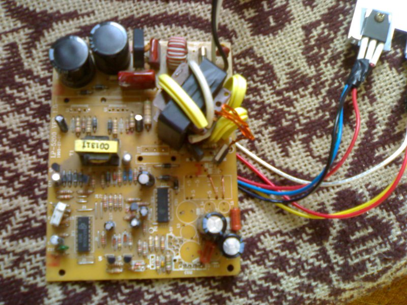

(#) Dj TSM válasza bubuc17 hozzászólására (») Aug 7, 2009 /
üdv
Nekem sikerült teljesen áttervezni egy régi AT 230wattos tápot,jelenleg +-47 voltot ad le.De áttekertem a trafót,cseréltem a diódákat, beépítettem egy trimert 47 kiloOhmosat és kiiktattam az ¨5 voltos rendszereket,kondenzátorokat cseréltem és meglepett az eredmény,jól működik. Nekem KA7500 vezérli ami a TL494 el kompatibilis.Neked miLYen ic vezérli a tápot, szívesen segítek a problémádban.Szerintem tégy kisebb potenciométert és azzal próbáld a szabáLYzást.
A hozzászólás módosítva: Máj 20, 2020
Moderátor által szerkesztve
(#) bubuc17 válasza Dj TSM hozzászólására (») Aug 7, 2009 /
köszi a segítséget.
és lehet igazad lesz.
erre nem is gondoltam
amint van időm meg is nézem
(#) Dj TSM válasza bubuc17 hozzászólására (») Aug 8, 2009 / 1
Próbáld meg 47kiloss potival és ha még mindig nagyot ugrik akkor 22kilost tegyél be,de szerintem a 47 es elég lessz,a gond ezzel csak az,hogy ez még mindig nem lineáris szabájzás de belehet vele löni egy fix feszültséget.Ha viszont szabájozható tápot akarsz csinálni akkor egyszerü a megoldás,ha TL494 vagy KA7500 ic van benne,akkor a 2. es lábon lévö ellenálásokat kösd ki,hogy semmi nemaradjon azon a lábon,fogol egy szintén 47k trimert vagy potit és a közepét bekötöd a 2. es lábba,az egyik szélét pedig a táp gnd jébe,a másik szélét pedig az ic 14. lábára,ott stabilizált + 5 volt található,az a referencia feszültség.Ha ez megvan,gondoskodj arrol is hogy a kimeneteken minden kondenzátor 50 voltig legyen,ne 16 mint az eredetiek.Ja és még valami az ic 4. es lábon van egy feszültség osztó,onnan vedd ki az egyik ellenálást ami megy tovább a komparátorba,csak a másikat hadd benne ami megy a gnd re,ezzel kiiktatod azt a védelmet ami letiltja a PWM et.Ezután viheted fel a feszültséget,egészen 30 voltig fel fog menni.Ha ez sem elég akkor átkell tekerni a trafót.Ja és nagyon vigyázz,mert nincs benne igy rövidzár védelem és könnyen tönkremehet a táp egy kis zárlattól is,most épp ilyen védelmen dolgozom.
(#) bubuc17 válasza Dj TSM hozzászólására (») Aug 8, 2009 /
és hogy tudom szétszedni a gyári tekercset??
próbálkoztam gáztűzhelyen melegíteni de inkább csak a szigetelés égett le (:
(#) Dj TSM válasza bubuc17 hozzászólására (») Aug 8, 2009 / 2
A feritmag szétszedése a legnehezebb,vigyázni kell hogy netörjön el sehol sem.En úgy csináltam,hogy óvatosan befogattam a ferit mag egyik felét a satuba ugy hogy az összetétel közvetlen a satubafogatot résznél legyen.Persze vékony léc darabkákat is tettem a satuba nehogy elpattanjon a ferit mag,no aztán mikor ez megvan tapétavágó késnek a vékony pengéjével óvatosan megfeszigettem minden oldalon,hogy elváljon a ferit a müanyagtol ugyanis mindig beöntik valami trutymóval nehogy könnyeb dolgom legyen,mikor már ezis megvan az összetételre pászitom a kés pengéjét és óvatosan egy nagyobb csavarhúzó fejével kopogtatom a kés tetejét.Ezt megcsinálom minden összetételnél addig mig szét nem jön egymástol.De igy is megeshet,hogy eltörik.Már jártam igy énis,de szerencsére akadt itthon hasonló ferit magom.Ha kivetted a feritet elkezdheted letekerni a tekercseket,ugyanis amit átkell tekerni az az utolsó elötti két tekercs.Elöször lessz a priméren 22 tekerés 0,5mm dróttal,persze jegyezd mindig,hogy mit honnan és mennyit tekersz le és mijen sorrendben. azután találsz egy réz szalagot ezt szintén tekerd le,utána lessz 3 vagy n=egy szálból áló tekercs ami 3,5 tekerésel van 0,8mm drótbol,ez az egyik 5 volt azután lessz ugyanennyi tekerés,ez a másik 5 voltos.Utána lessz 2 egymásután található tekercs 4,5 menettel 1 mm es drótból.Ez volt a szekundér rész.Erre megint egy réz szalag van rátekerve és utána jön az utolsó tekercs amit nemkell leszedned,ott 23 tekerés van 0,5 dróttal.én leszedtem mert egy kicsivel nagyobb trafót raktam bele.Visszatekeréskor csak tekerj rá a meglévö 23 tekerésre 1mm vastag drótot 10menetszámmal 2szer ugyan abba az irányba tekerd mint a primér tekercs van.A két 10 menetes tekercsnek az egyik elejét és a másiknak a végét vezesd ki,az lessz a gnd a két kimenet pedig a szimetrikus tápág.Ha ez megvan szigeteld és tekerd rá vissza a réz szalagot és mehet rá a 22 menet drót 0,5mm vastag és kesz.10+10 tekeréssel 47 volt körülit fogsz tapasztalni a kimeneteken egyenirányitás és puffer után,de kell neki adni némi álandó müterhelést,teljesitmény ellenálást a két tápágba,nekem 1,2kiloohmos van 3 wattra.Ezután mindkét tápágban stabil 37 volt fog beálni,de ezen még lehet szabájozni a táp vezérlésében.De ha nemvagy biztos a dolgodban szerintem nefogj bele,nemegyszerü jó trafót legyártani,nekem már ez lehet kb a 30. és volt vagy 10 ami nemsikerült.

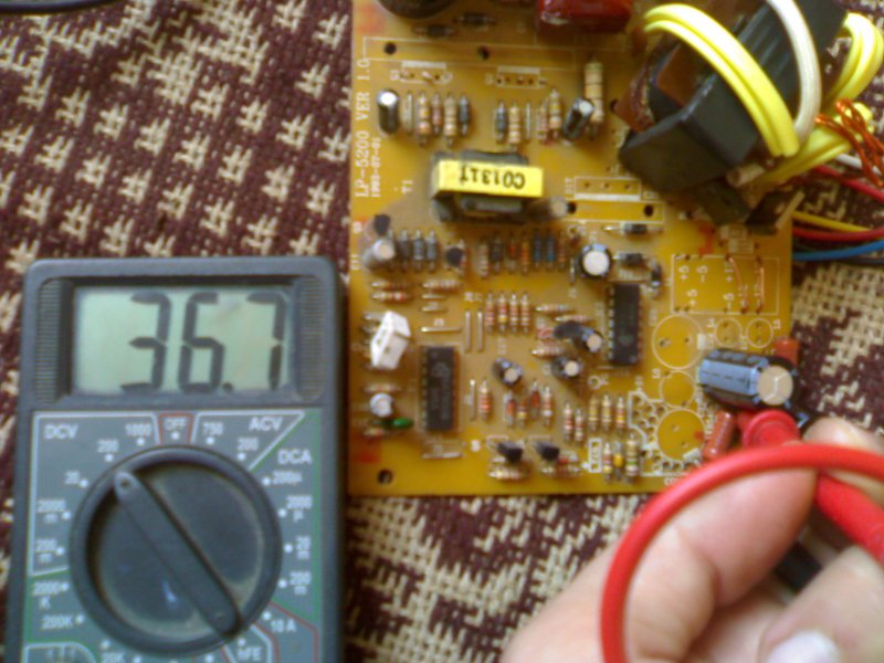

(#) Dj TSM hozzászólása Aug 9, 2009 /
Ittvannak a képek az általam sikeresen módositott tápról,bár még kisérleti stádiumban van,nincs megbizható rövidzár védelme.

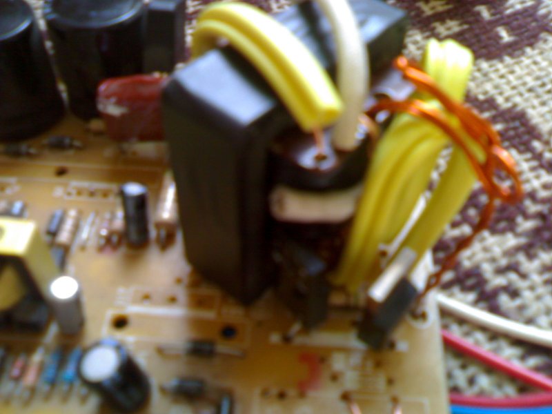

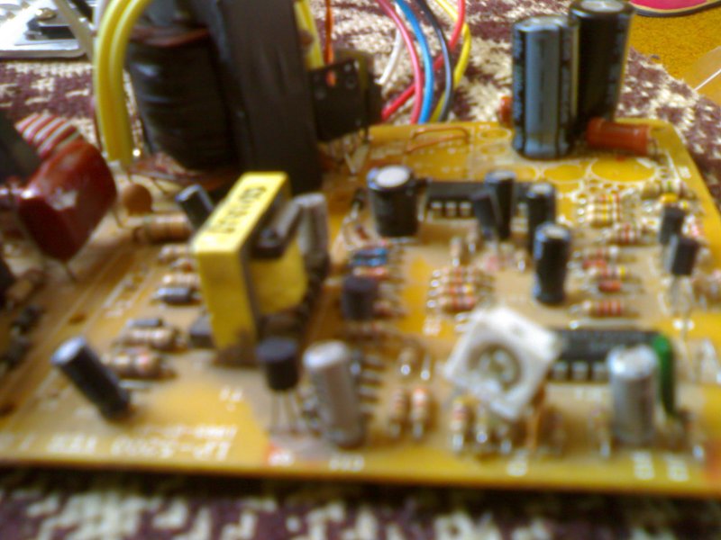

Még képek
