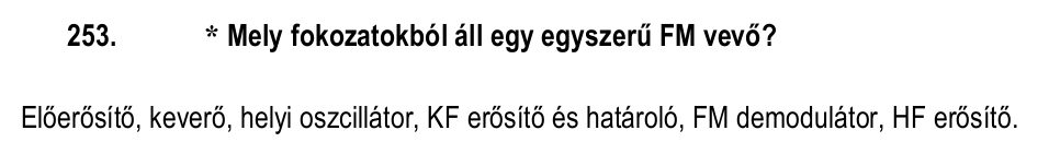

FM:
279. válasz: 3,1,4,5,6,7,2
Csak ez az egy ábra AGC-s, a többi FM vevős kérdésben nem szerepel AGC.

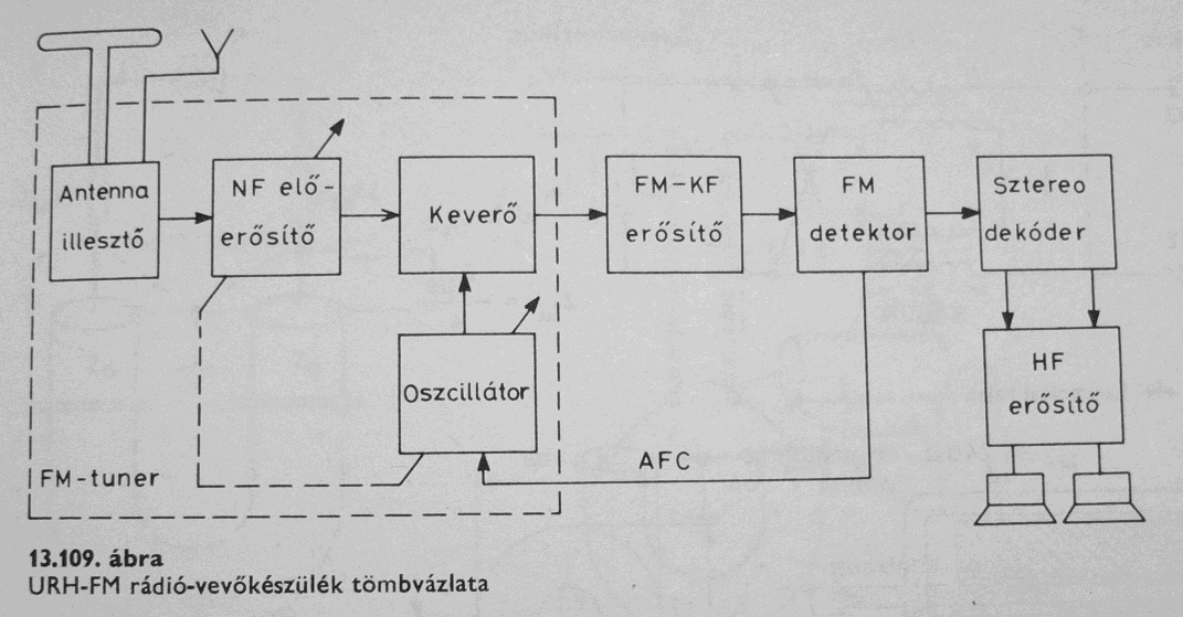

(#) gg630504 válasza pucuka hozzászólására (») Szept 1, 2009 /
* Régi tankönyvben nincs külön ábra FM vevőről: Bővebben: Link
* Nem ismerek olyan csak FM vevőt, amiben van AGC, de ez semmit nem jelent. Marosban, Titánban, Veszprémben nincs.
* A gyakorlat, valóság egy dolog, a tesztlapon a jó válasz egy másik.
* (( Analóg hangolású műsorvevőben inkább AFC, ASL van ( lásd a mellékelt képet ). ))
(#) pucuka válasza gg630504 hozzászólására (») Szept 1, 2009 /
Pontosan ez az amiről beszélek, amit Te is látsz. Tesztlapokon szerepel, tankönyvekben szerepel (ami már szinte bűn, a félrevezetés miatt) az FM vevő blokksémájában. DE MIÉRT? mikor nem így van. Elég sok FM rádióval volt dolgom, (FM KF IC - kel is, nem emlékszem, hogy egyben is lett volna AGC, mint a TDA 7000 -ben sincs) egyikben sem volt AGC, mert mint elébb írtam, nincs értelme. A linkelt blokksémák között láttam, hogy az AGC még a keverő fokozatra is ki volt terjesztve, ez már aztán teljes blődség.
Az a baj, hogy általában a többüzemmódú CB - ről veszik a példát, ahol csak a demodulátor tartozik az FM vételhez, a többi áramkör közös.
Az AFC valóban volt a műsorvevőknél, a gyenge stabilitást, és szelektivitást ellensúlyozták vele, különösen a VT gyártmányoknál. Ennek is meg volt a hátulütője, mert egy közeli erősebb adóra úgy átugrott mint a huzat.

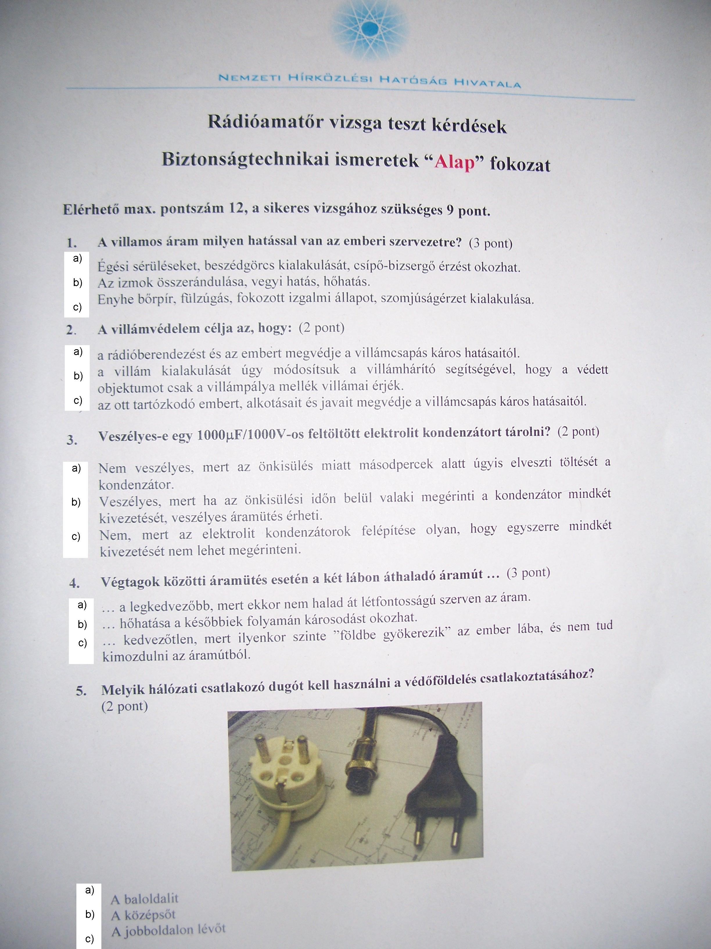

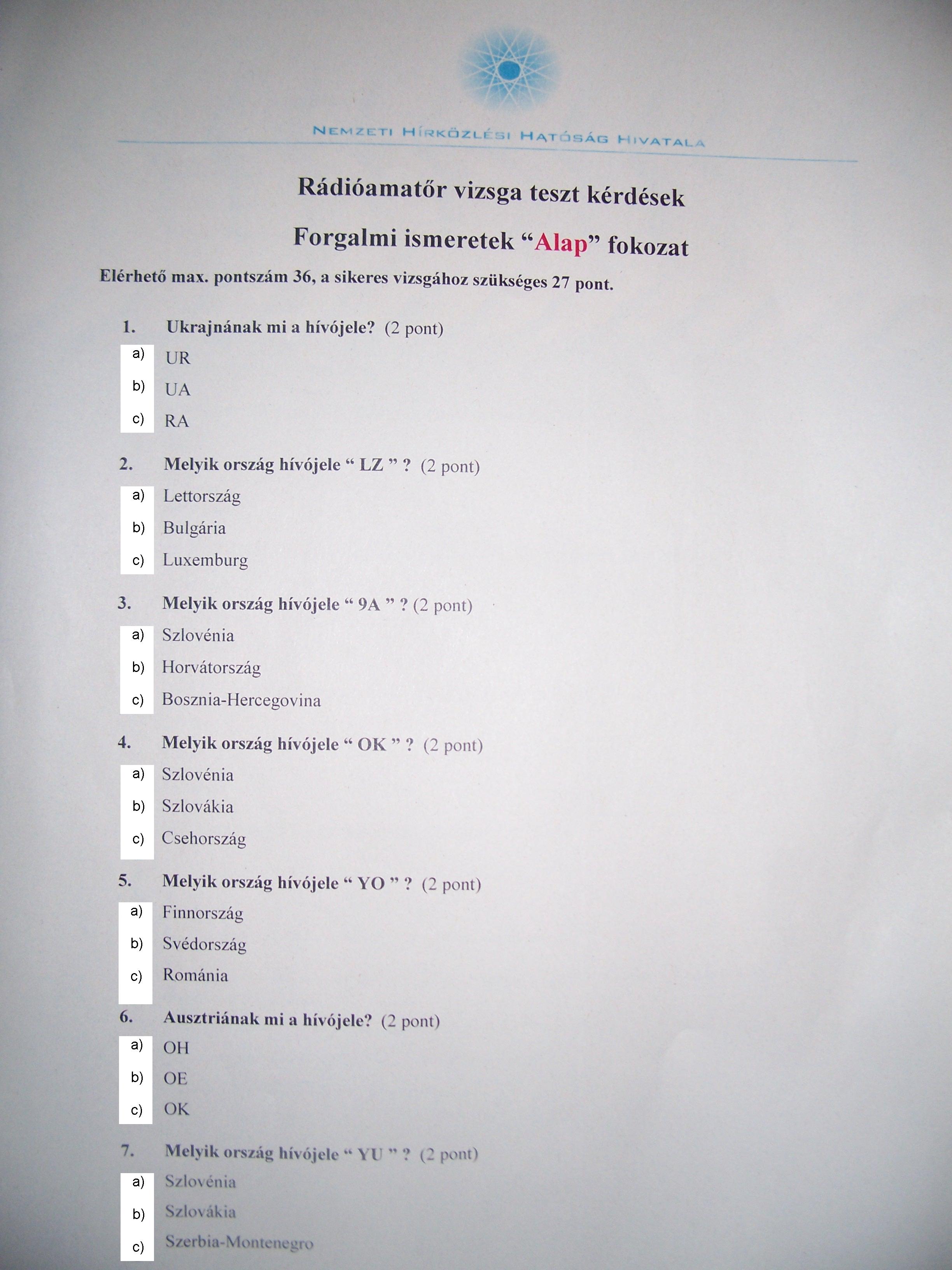

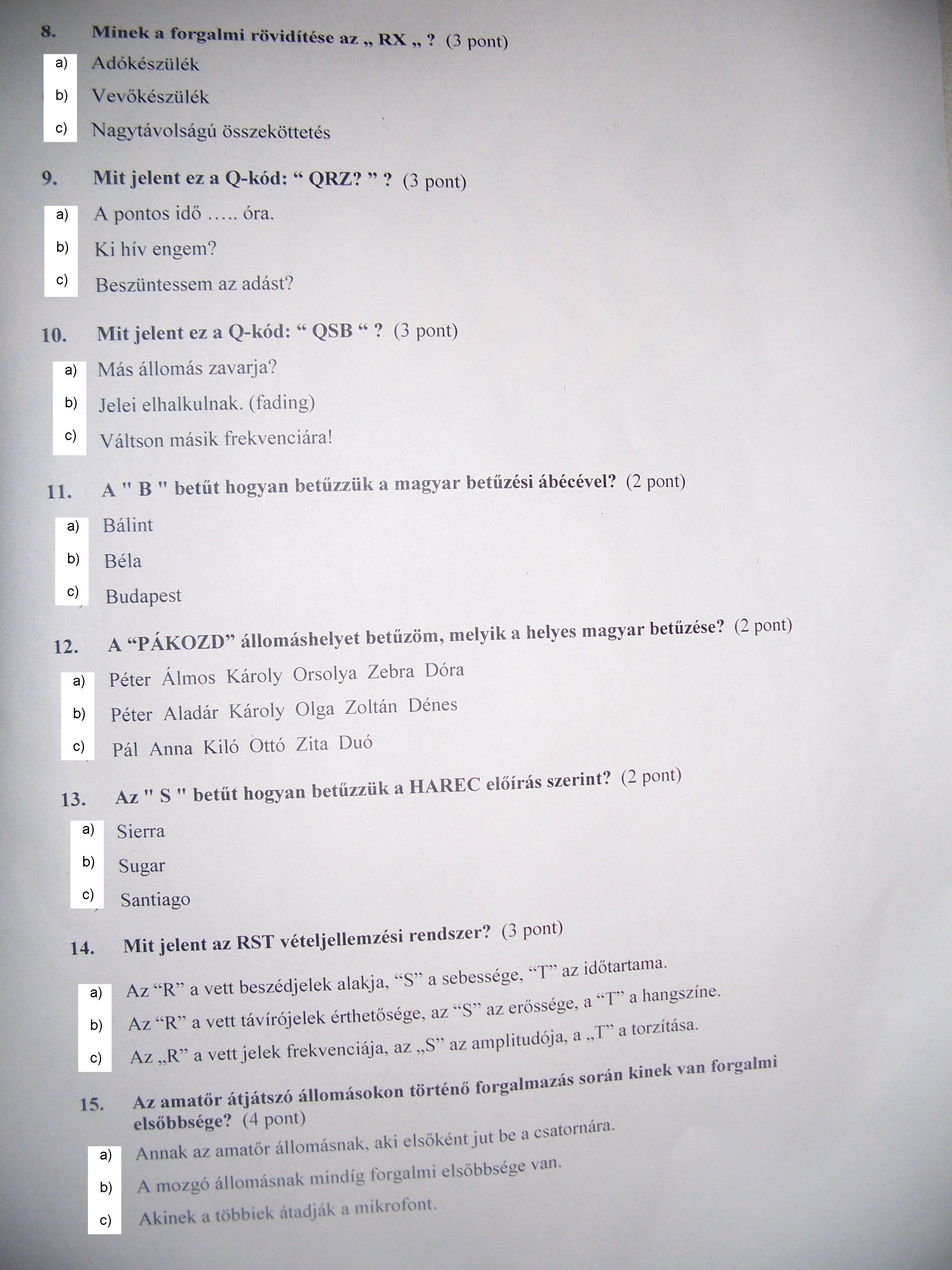

(#) HA3GX hozzászólása Szept 4, 2009 /
Mellékelem a vizsgafeladatsor egy részét. (A műszakin még dolgozok, hogy elfogadható állapotú legyen.)
