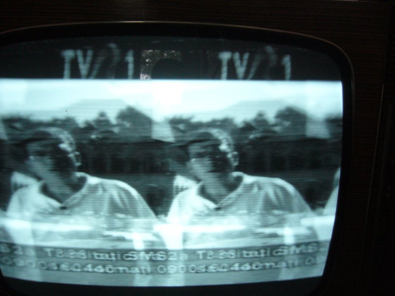

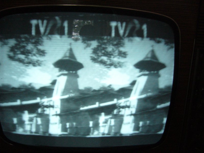

(#) küzmös Gergely hozzászólása Okt 11, 2009 /
Sziasztok! Megint én vagyok az "a csöves." Haladok a régi Vidi géppel és gondoltam felteszek képet,képeket az eddigiekről... nem volt függ. eltérítés,csak egy csík... a poti környékén kicseréltem két szakadt ellenállást és ez lett az eredmény
(#) küzmös Gergely válasza küzmös Gergely hozzászólására (») Okt 11, 2009 /
A képet a baloldalon lévő egy potival lehet nehezen "megfogni" de ha hozzáérek azonnal összeesik sorirányban

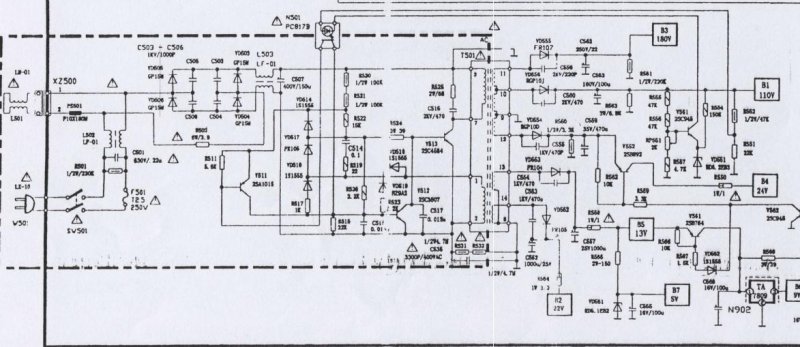

(#) gubík gábor hozzászólása Okt 12, 2009 /
sziasztok. hozzám került egy OTAVA típusú TV készülék. a gond az hogy bekapcsolásnál semmit sem csinál illetve a hangszóróból jön némi súgás nagyon halk. de nincs stand-by állapot. mérésnél az elválasztó trafó kimenetein csak 1O-12 voltok vannak. az lenne a kérdésem hogy a trafó előtt vagy után lehet a gond? most csak a tápról tudok képet feltenni

(#) bihari laci válasza gubík gábor hozzászólására (») Okt 12, 2009 /
szia,erröl a tv márkárol még nem halotta edáig de minden, mindenek előtt a táp részt vizsgáld át és mijen a tápja,tranzitoros vagy ic?.
(#) supak.jozsef válasza gubík gábor hozzászólására (») Okt 12, 2009 /
Mint látom tranyós a táp.Nézd meg azokat elöször,lehet mindkét oldalon a hiba.
(#) bihari laci válasza bihari laci hozzászólására (») Okt 12, 2009 /
bocs, nem figyeltem hogy küldtél rajzo a táprol ahogy láto ez tranz-táp.

(#) kadarist válasza gubík gábor hozzászólására (») Okt 12, 2009 /
A szokásos primer és szekunder oldali elkócseréken túl vagy?

(#) kadarist válasza küzmös Gergely hozzászólására (») Okt 12, 2009 /
Azt írtad, a PCF200 cserélve volt. Nekem ez lett volna az első ötletem a szűk szinkronbehúzási tartományra. Nézz körül a PCF200 környezetében keress megnyúlt ellenállást.
(#) gubík gábor válasza kadarist hozzászólására (») Okt 13, 2009 /
nem még nem vagyok túl rajta egyenlőre rendelnem kell ezeket a félvezetőket és kondikat csak ezek után tudok majd mondani valamit addig is köszi

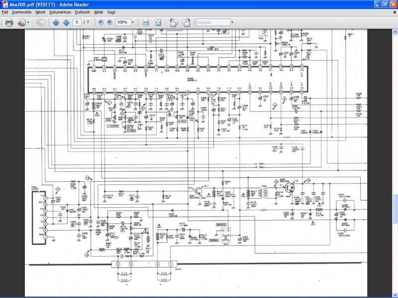

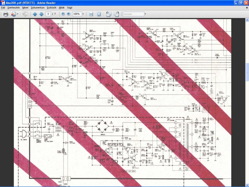

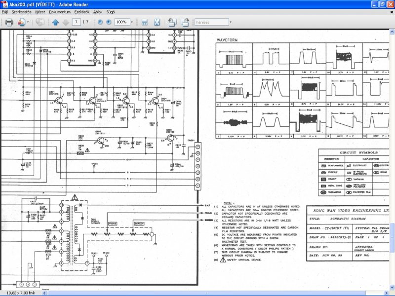

(#) JoeA hozzászólása Okt 13, 2009 /
Adott egy Akai CT 2007 DT készülék. Időnként kikapcsol látszólag, mert hang és kép ilyenkor nincs, de a távirányítóról tudok csatornát váltani, mert amikor visszakapcsol akkor ennek megfelelően viselkedik. Ha nem nyúlok a távirányítóhoz, akkor ott folytatódik ahol volt (mármint csatorna és hangerő sajnos nem a műsor ) A kikapcsolt és bekapcsolt állapot ideje változó, van, hogy napokig jó, de előfordul, hogy kb negyedóránként "elmegy" pihizni 3-5 percre, szóval ez teljesen kiszámíthatatlan. Előfordul, hogy visszakapcsoláskor prellező hangot hallat, de ez sem jellemző, elég véletlenszerű. Tápkondik cserélve, szerintetek merre tovább? Komoly műszerparkkal nem rendelkezem, kapcsolási rajzom van!
Zsolt
(#) kadarist válasza JoeA hozzászólására (») Okt 13, 2009 /
Forrasztások jók? Fóliarepedés lehet még. A sortranzisztor vezérlésénél is lehet gond. Azt kellene megnézni, ha nincs kép és hang, akkor a sorvégtranzisztor kap-e tápfeszültséget. A relé behúzótekercsének tápellátása is lehet gyanús.
