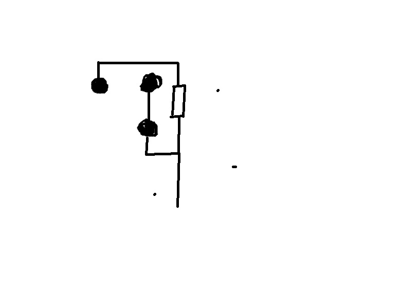

Sziasztok,ma szereztem egy pioneer 18x írót.Kiműtöttem a diódát,eléggé érdekes fajta van benne.Képet mellékelek,kipróbáltam,nem semmi fénye van.
18x diódát mennyivel érdeme hajtani? Mellékeltem képet a bekötéséről,így volt bekötve,nem értem.Mind1,én hagyományosan bekötöttem úgy jó.
ha visszaolvasol, megtudod hogy áramgenerátorral kell hajtani, nem feszültségstab-ra kapcsolni
Fix árammal kell hajtani nem fix feszültséggel...
Nem elég egy stabil feszültségű táp áramgenerátor kell.
Vagy 1 db feszültségstabilizátor (7808CV) + utána az LM317 az áramkörével
