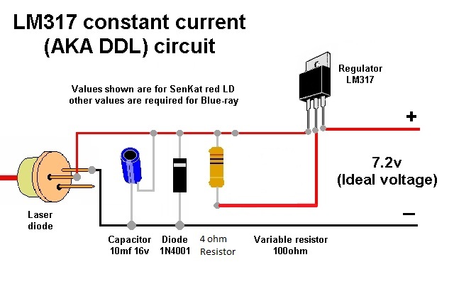

ha visszaolvasol, megtudod hogy áramgenerátorral kell hajtani, nem feszültségstab-ra kapcsolni
Fix árammal kell hajtani nem fix feszültséggel...
Nem elég egy stabil feszültségű táp áramgenerátor kell.
Vagy 1 db feszültségstabilizátor (7808CV) + utána az LM317 az áramkörével
Nálam így van atombiztos (egyenáramon persze vagy 30V-ig )
Én egy PIONEER 16X DVD íróból berheltem ki a diódámat. Égetni nem éget, de ereje van bőven! Lehet hogy azért nem éget mert csak 5v van neki? A 200ma viszont megvan! A "WACAK"-féle áramgenerátort használom (139. oldal) lehet hogy másikat kellene összedobnom hogy égessen is? Egy LG írót is szétdobtam, de az abbol kioperált dióda olyan gyengén világít hogy ihaj! Lehet annak nagyobb szufla kell?
Ha jól látom akkor az LM317-et használod áramgenerátor módban. Én is azt használtam és tökéletesen jó megoldás. Valószínűleg azért nem éget mert nincs eléggé összefókuszálva (de akkor is csak egy pontban fog...)
Azt használok (LM317) és bevált!

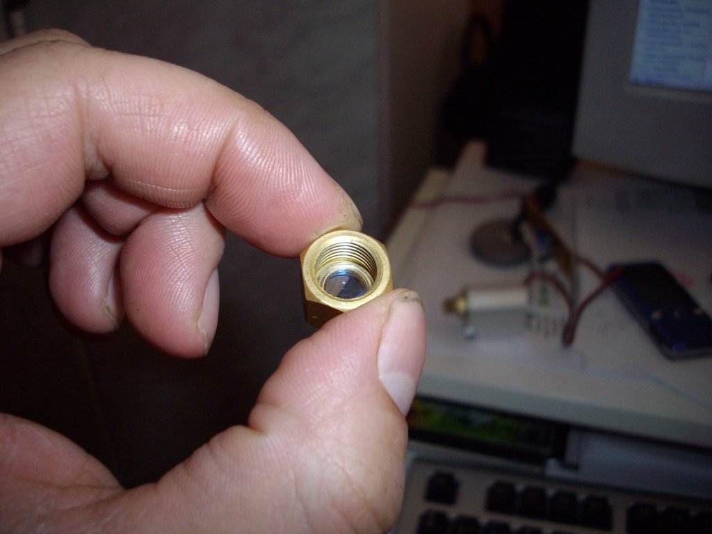

Nem a HQ féle modulom van, hanem saját készítésű az LG-GSA-4163B DVD író lencséjét használom.
Nyolc méteren 2 milisre tudom összehúzni a nyalábot vele! Pár kép róla!
Hello a gond szerintem az 5V én is annyival hajtottam de nekemsem müködött nem ment át a lézeren csak 50 ma adj neki minimum 7-9V ot és jo lesz! lm317 nek 3V lézernek 3v és még valaminek 1.5v én igy olvastam.
Kreatív megoldás. Azt tudod, milyen távol van a lencse a diódától? Ugyanis, ha túl távol van, a dióda alapfényének rendkívül nagy divergenciája miatt a lencse által befogott fotonok mennyisége rohamosan csökken. Szinte biztos, hogy ez áll a dolgok mögött.
A diódán mérted az átfolyó áramot folyamatosan? Az LM317 figyelőellenállását pedig ne tekergesd, mert a linkelt görbe mentén változik az áram! De ezt mindenkinek mondom, hogy az ottani figyelőellenállásnál pl. 5% tolerancia nem 5% áramváltozást fog jelenteni, hanem lehet, hogy jóval többet! 100 ohmos potit meg totál feleslegesen rak be az ember, semmi értelme nincs. Idézet: „Azon kívül, hogy mondjuk a fókusz állítás az siralmas.” Kell ennél jobb kizáró ok? Van még: pl hűtése elégtelen 200mA-el hajtott diódához, szerelésmódja pedig egyenesen őrjítő.
"Collector"
Van esetleg valami még ami neked teszene? Valószinű hogy ELSŐRE neked sem sikerül minden! Én segítsétséget szeretnék kérni nem a "fikázást" olvasni! Talán ha leírnád hogy te hogy csinálnád annak jobban örülnék, minthogy ez "siralmas" meg az "őrjítő"! Pl. ha egy réztömbből csinálnám az egész huszas átmérőjü hengert amibe a dióda menne és a hűtőbordába betolok? Milyen távolság az ideális a lencse és a dióda között? Milyen lencsével? Üdv: alapp
