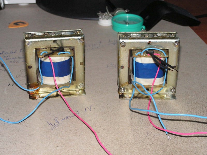

				én SM55 -re tekertem 3,6 cm2 a primert 3 felé osztottam, a szek 2 sorban.
				Jó lett. SU-nál az a jó hogy 2 cséve van nem kell anyira osztani és 100% DC szimmetria érhető el. Egyébként amit nekem tekertél a 6P14P PP-hez annál csak 0,2ohm az eltérés. Még nem próbáltam ki. Akarok szigetelő lakkot folyatni oda ahol a szekunder jön ki natúrban, túl közel van a primer menetekhez a szélén. Én már csak ilyen elővigyázatos vagyok
				Lehet folyatni de olyan dróttal tekertem, hogy kétszer szigetelt, és nagy hőbírású, alig birom a szigetelést leégetni öngyújtóval.
				Valami német szigetelő lakkom van olyan téglavörös színü, valaki ismeri? Villanymotorok tekercseit szokták vele szigetelni.

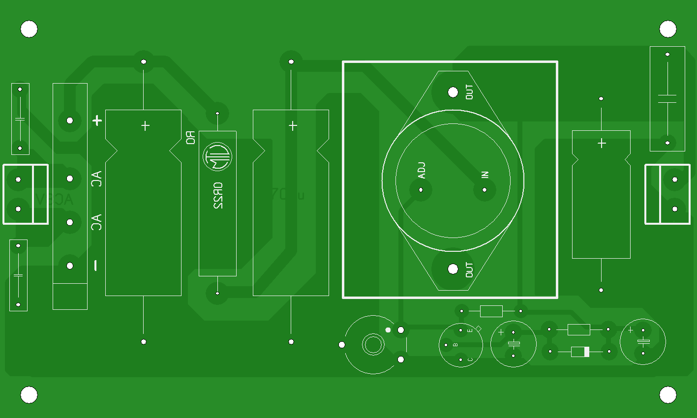

				Erre a problémára (előcsövek esetén ECC..)  , legjobb megoldás a lágy indítású DC fűtés , egyszerű és nagyszerű ..

				Megoldható sima DC C-R-C szűrésű táppal is , de stabilzálva is . Nyákot ezt az egyet találtam , van több megoldás is , csak azon más is el lett helyezve . DC stab. fűtéshez kb. 9-10V AC kell .
