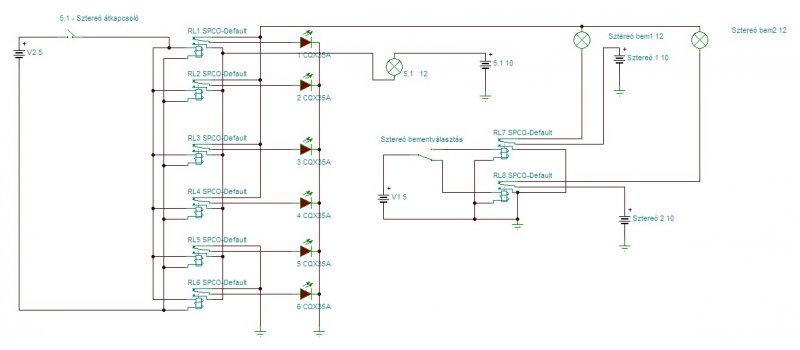

Pár napja kérdeztem a bemenetválasztás témakörében, most azóta összedobtam a kapcsolás vázlatát Tinában, a lényege annyi, hogy 1 kapcsoló átkapcsolásával lehet váltani az 5.1 és a sztereó mód között. A sztereó módon belül 2 bemenetet lehet választani. Nálam ez úgy néz ki, hogy az 5.1 bemenetekre lesz a számgép kötve, az egyik sztereó bemenetre a CD lejátszó, a másikra pedig a TV.
Ha jól számoltam, 10 darab relé kellene a megvalósításához, az még belefér talán. Milyen relét érdemes erre a feladatra venni? Köv. problémám a dupla hangerőszab. potméter, jelenleg ilyen kommersz vackokat vettem, aminek egyik pályája 42k, a másik meg 47k (meg ehhez hasonló eltérések a többiben is), így ezeket még balansszal sem lehet korrigálni, mert az eltérés nem állandó... Mondtátok, hogy a Maranzt potit lenne érdemes venni, abból találtam ugyan 47k-s példányt, de dupla kivitelűt még nem. Hol lenne érdemes megnéznem?

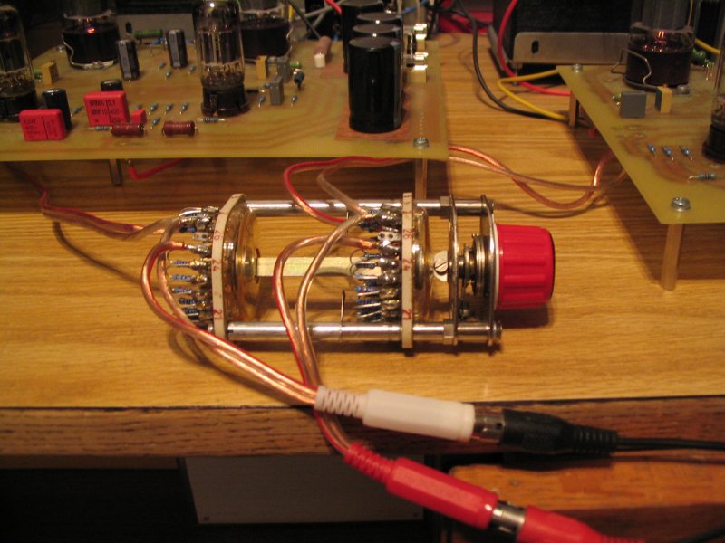

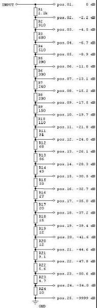

Ha kérhetem szépen fel tudnád tenni a kapcsrajzot valami olvashatóbb formában? Sajnos nekem nincs meg a Tina, így nem tudom megnyitni. Mondjuk pdf-re, vagy képfájlra át tudnád alakítani? Az 5.1-es bemenet hangerőszabályzását a PC-ről oldod meg? Nekem is a hangerőszabályzó poti volt a gondom. Az a helyzet, hogy még a legjobb potik (pl az ALPS blue kb. 10.000Ft-ba kerül) sem garantálja az együttfutást. Ezért én a nálam is bevált módszert javaslom Neked: Az Urbánnál lehet kapni 25 állású yaxley-t (fokozatkapcsolót). Ebből veszel kettőt (kb 1000Ft-ba kerül a kettő) egybeépíted, hogy együtt tudd őket kapcsolni és azzal olyan együttfutást tudsz elérni amilyen ellenállásokat beraksz. Tehát egy sima 25 tagos ell. osztót kell megvalósítanod, ami 2-3dB-enként emeli a hangerőt. Nálam ez nagyon bevált most is ezt használom. A másik amit javasolnék az a Vicsys mester által készülő hangerőszabályzó. Ő relékkel oldotta meg, és binárisan kapcsolgatja a reléket. 1dB-es pontossággal szabályozható a hangerő.
Hú, ezzel a 25-ös kapcsolóval adtál jó ötletet, tuti ezt fogom csinálni. Van egy nagy sztereó erősítőm, azon is ilyen dolog van, az -70 és 0 között tudja állítani 3dB-s lépésenként, vagyis 24 lépéses. Ez jó lesz nekem is szerintem.
PC módban még nem tudom, hogy lesz a hangerő dolog. Mellékeltem a rajzot képként. A 6 dióda jelenti a 6 végfokot. Jobb oldalon pedig a 3 telep jelenti az 5.1 és a 2 sztereó bemenetet. Sztereó módban 4.0 beállítású az erősítő.

Ha veszel még rá plusz két tárcsát akkor két darab nixie csővel ki is tudod jelezni az aktuális pozíciót. Nálam ez tervbe volt véve, de az a project befulladt ![]() Csak egy érdekes ötlet volt...

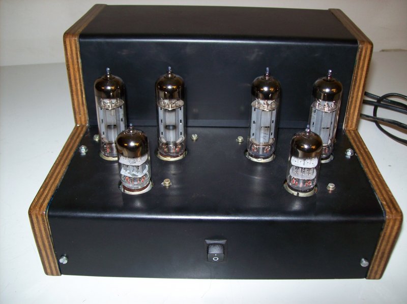

sziasztok. Átalakitottam az el 84 se- met a Jani rajza szerint,csak csöves táppal.TÉNYLEG SZÉPEN SZÓL,az volna a kérdésem,hogy nekem EZ80 végén van 280 volt maradhat-e igy vagy csökkentsem 250-re?Igy nem tudom megkapni a feszeket az adatlap szerint sem az ECC83 sem az EL 84 csövön sem.
Az anódon van 260 volt a katód 7,8 a rács 9-es láb 270 volt az ECC83 anód 175 katód 1.8 volt.
A katódellenálláson (150 ohm) 7,8V az 52mA katódáram ami éppen kicsit több mint a határadat 260V anódfesznél ha kivonjuk belőle a segédrácsáramot. Ami 5mA kb. Tegyél 180 ohmot a katódba a 150 helyett és sokkal hosszabb életű lesz a csöved.
Köszi.Ha csak ennyiből áll akkor kicserélem az ellenállást.Maradhat az ECC83-nál 2.2k a katódnál?az anódon 100k van.
Az ecc 83 anódján csak 150 voltot mérek a katódom 1,8 v most,hogy kicseráltem az el-en az ellenállást 8,4 volt van a katódon.
Ezt vártuk. A nagyobb előfesz lezárásba vezérli a csövet, csökken az áram, a disszipáció. Ez volt a cél. Az ECC-n a 150V jó, semmilyen változtatást nem igényel.
