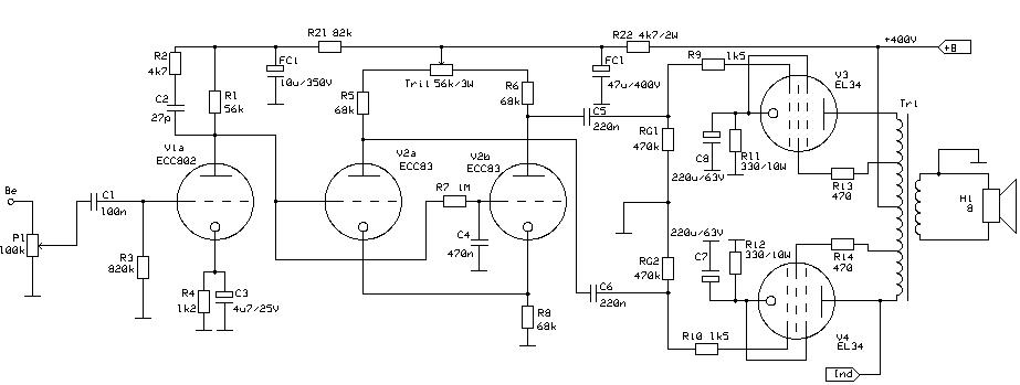

Üdv! Végre teljes egészében kész lett a félvezető-mentes (madness) EL34 PP, már csak dobozolni kell… Hihetetlen lassan halad a dolog
Tehát ebben az alapkapcsolásban (az enyémben van már némi módosítás ehhez képest, de a vége ugyan ez) a 470k-s RG1 és RG2-ről van ugye szó, amit kisebbekre kell cserélnem?

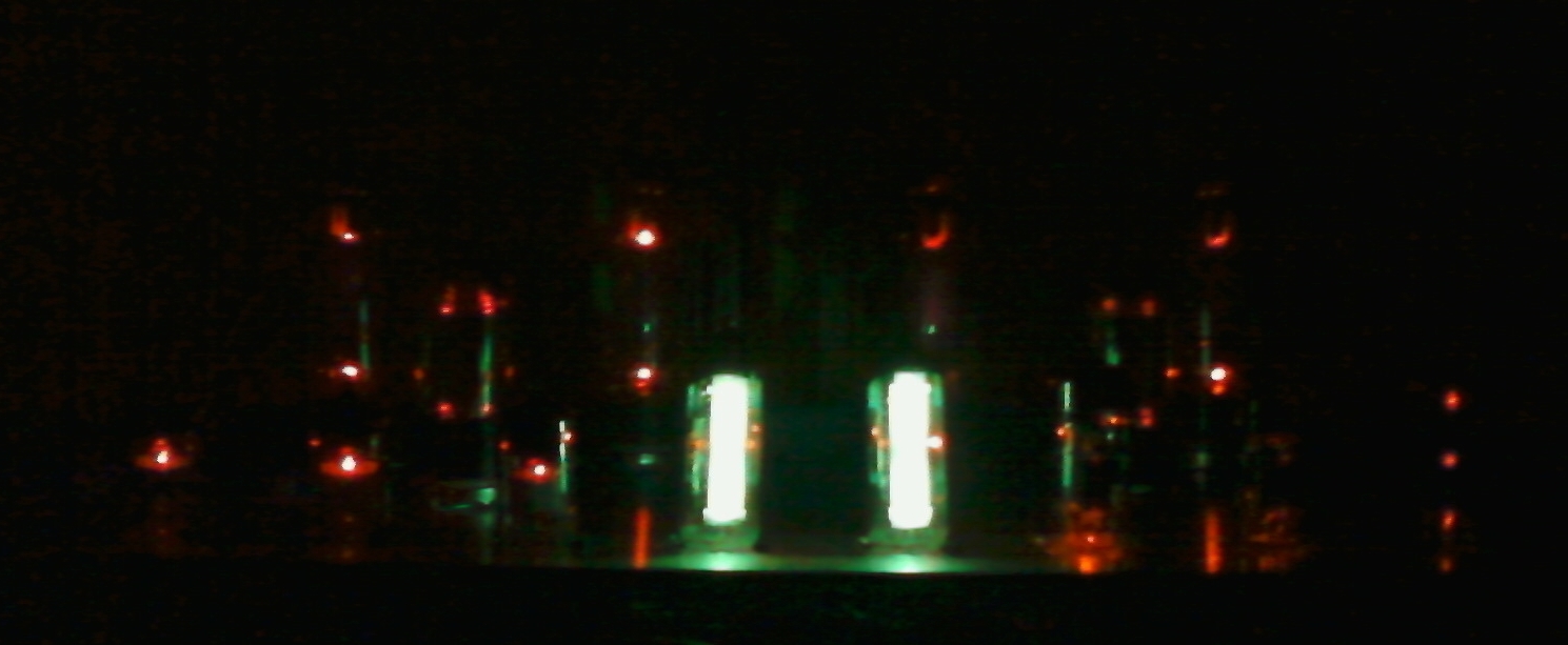

Igen, mindenképpen szüntesd meg az izzást, mert nagyon hamar tönkremegy!
Két dologtól szokott izzani a végcső: 1. Nagyon nagy áram megy át a csövön. Érdemes a katódellenállással sorba betenni egy 1-2 Ohmos ellenállatot, és azon feszültséget mérve könnyen megállapíthatod az adott csövön átfolyó áramot. Ha sok az áram, akkor a katódellenállás értékét növeld meg, és ne a rácslevezetőt csökkentsd, mert az nem segít. 2. Az izzó cső csatolókondija átvezet. Nem biztos, hogy zárlatos, elég a rácsra kerülő +15-20V-is, hogy izzásba jöjjön. A régi csatolókondiknál szokott ez előfordulni. Tehát nézd meg mindenképp, hogy a katódhoz képest negatív fesz legyen a rácson! A földhöz képest 0V-ot kell mérni a rácslevezető ell. miatt. Én a 2. pontra tippelnék, ha csak 1 cső izzik. Szerintem a csatolókondival lesz a gond. Remélem tudtam segíteni. ![]() Üdv: Geri.

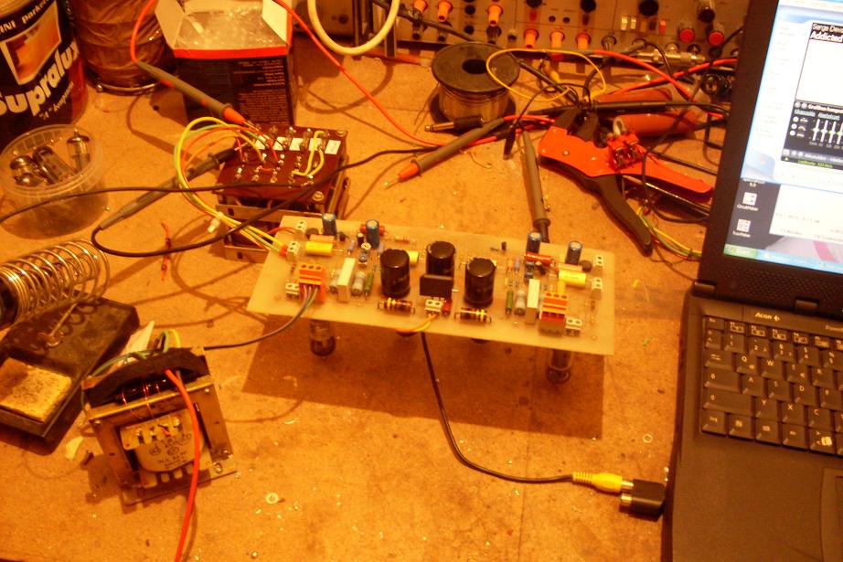

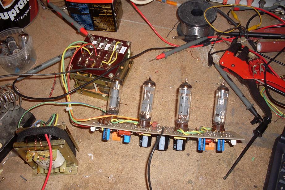

Hát, urak, ma ismét megtörtént a csoda, a neve PCL86PP.
Röviden annyit hogy döbbenet, de ezt úgyis tudjátok. Janikámnak üzenem, hogy már csak 1 kimenő és viszem, gatyót felkötni! Nagyon nagy. ![]() Lassan jöhetne a doboz is . Idézet: No csak nem megszólalt ? „Hát, urak, ma ismét megtörtént a csoda, a neve” ![]() ![]()
Meg ám Lacikám, nagyon köszönöm neked a segítséget! Igaz bekötöttem a NVCS-t de nekem nem tetszett annyira, inkább kikötöttem, még nagyon sok munka van hátra, rengeteg beállitás, tesztelgetés, stb, csőválogatás, ma csak annyira volt időm, hogy elindítsam. De már ez is feldobta a napomat.

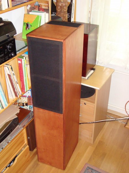

Pláne hogy kiderült, a hangfalam egy rakás .... . Első meghallgatásra semmi mélye nem volt, mondon nemá, az nem lehet hogy ez elé is kell hangszin mint Müszié elé, mert annak se volm mélye, na lényeg a lényeg, addig addig, amig, rászántam magam, hogy kicseréljem a mélysugárzóit, ezek sharp gyári dobozok, nahát mikor kivettem, rácsodálkoztam. Arra hogy egyáltalán ennyi mélye is volt eddig. Na az új mélynyomókat már nagyon szereti. Huh, de nem is irogatok, inkább hallgatom kicsit. ![]() Idézet: Pedig nem beszéltünk össze de elárulom hogy nálam sem nincs bekötve , nekem is jobban tetszik az nélkül „NVCS-t de nekem nem tetszett annyira, inkább kikötöttem” ![]()

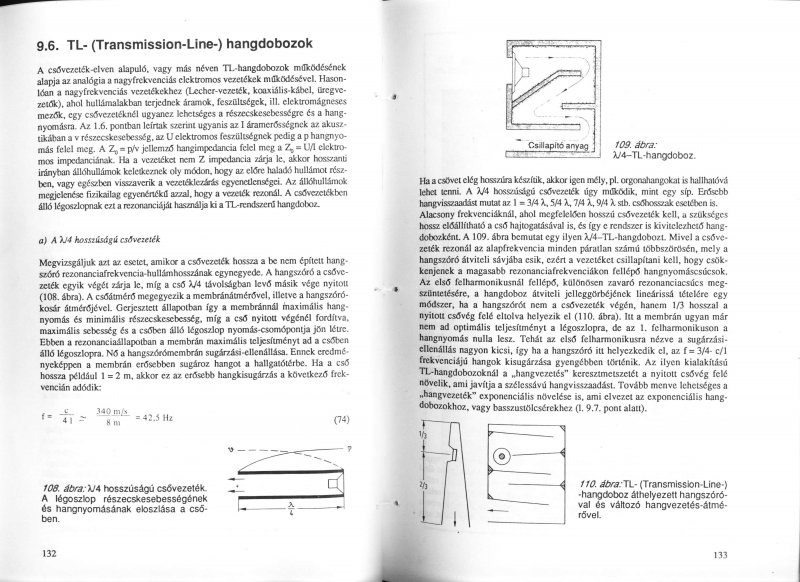

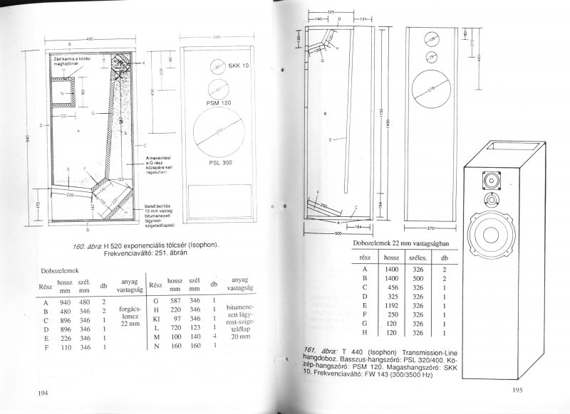

Hangszín már nem is kell, egy mély csere és ok. Viszont, ilyesfélét akarok építeni, mert van 4db 16cm es mélysugárzóm. Ebben mik laknak? Tetszik a dolog.
Akkor így marad.
![]() Üdv. Idézet: „A katód ellenállásokon eső feszből?” ![]()

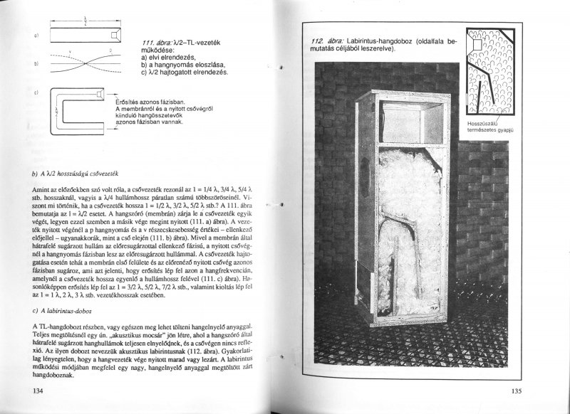

Ebben a hangfalban Isophon hangszórók vannak, Egy 25cm-s mély, 38mm-es dóm közép, és egy 25mm-es KK10-es magas, és egy nagyon komoly hangváltó. Teszek még fel néhány lépet hogy lásd is belülről. Ez egy Transmission Line doboz, a szőnyeg alatti mélyeket is előhozza. Bármilyen hangszóróhoz játszi könnyedséggel illeszthető. Ajánlom mindenkinek a megépítését. Therwoolinnal a doboz falait csillapítani kell. Az első kamrának minden falára kell, a hátsó kamrában csak az egyik oldalfalon, és a hátlapon van therwoolin. Ha hasonlót szeretnél akkor tudom ajánlani az Orion HS400-as típust, csak egy jó hangváltó kell hozzá. 3-4W-os csöves SE-vel tökéletesen behangosít egy 25m2-es szobát.
Na ezen gondolkodom, köszönöm a rajzot, egyébként tetszik.
Nagyon szívesen! Örülök, ha tetszik. Ha odajutsz, hogy egy ilyet építs, akkor légyszi keress meg és szívesen segítek a tervezésben, és elmondom a tapasztalataimat is!
Igenis, értettem. Akkor visszább húzom a gyeplőket. Hirtelen nem tudtam mennyi legyen az annyi.
És még csodálkoztam , hogy 120mA-en mitől izzott fel valamelyik cső, mondjuk ez a pillanat hevébe történt, logikusan belegondolva ![]() Idézet: De mester 30mA körüli beállíásról beszéltünk ! Ezt hogyan sikerült előidézni ? „120mA-en mitől izzott fel valamelyik cső” ![]()
háát, őő, úgy hogy én 65mA ra emlékeztem, és gondoltam 2 cső van
![]() Tudod a pillanat hevében, de mostmár minden ok. ![]()
Na ennek örülök. Kíváncsi vagyok a hangjára nagyon.
Gatyót felkötni! Én leültem a hangjától, nagyon jó. Alig várom hogy megmutathassam. A PCL cső nem hazudik, ahogy a kis piccolodba, úgy itt is megmutatja miről is van szó.

Itt az olvasnivaló a TL dobozokról! ![]() Szia Geri |
