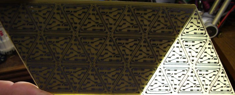

Tegnap este készült egy új panel a RTÉK 93 lévö LCD teszterhez (a lyukak nem mindenhol központosak mert ezen probáltam ki az álványos panelfuromat és kicsit még ki kell tapasztalnom ), meg az smd LED es szoba lámpához ami egy göm felületre hajtott háromszög alaku 0,8mm vastag nyákokból lesz.

(#) emmzolee válasza interferi hozzászólására (») Okt 14, 2009 /
Jó lesz ez a ledes cucc. :yes:

(#) interferi válasza dinokal hozzászólására (») Okt 15, 2009 /
"Cél-mikrovezérlők az elektronikus készülékekben" cik második részében van a 94-es évkönyvben, az elsö része van a 93-asban és arra emlékeztem.

(#) dinokal válasza interferi hozzászólására (») Okt 16, 2009 /
Üdv !
Megtaláltam köszi ! Nagyon profin néz ki a panelod ! Levilágítottad vagy nyomtattad ? Az a nyolc vezeték az ic-k lábsorai között alámarás nélkül nem semmi.
