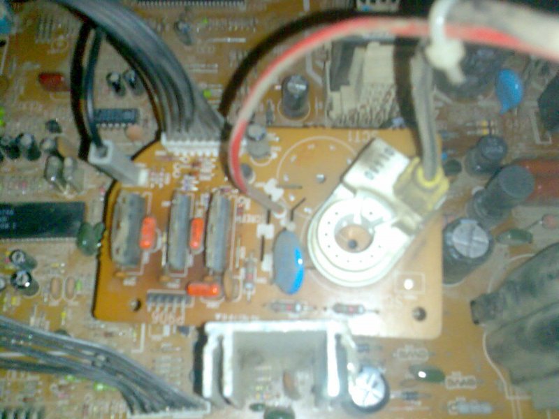

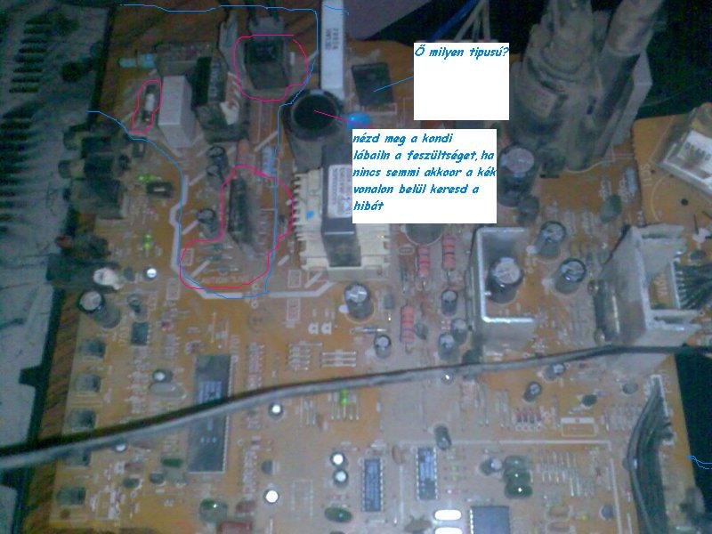

(#) Blade26 hozzászólása Okt 16, 2009 /
sziasztok.
Tv-zés közben 1 csattanást halottam . és a tv -n se kép se hang be se lehet kapcsolni ! Nem tudom mi lehet a baja.
A márkája Daewoo 20a5t
Szétszedés után ezek a képek fogattak!
Nem tudom hogy meg lehet -e csinálni ?
Jó lenne ha valaki tudná? Mert nagyon szerettem ezt a tv mert emlék fűz hozzá! S nem akarom kidobni. Válaszokat előre is Megköszönném .
(#) supak.jozsef válasza Blade26 hozzászólására (») Okt 16, 2009 /
Küldöm a képe,miket nézz meg elöször.

(#) Bonanza02 válasza Blade26 hozzászólására (») Okt 16, 2009 /
Én is aPTK-val kezdeném. Ki kellene forrasztani azt az alkatrészt, ami a főkapcsoló mögött van, két kábelcsatlakozó mellett és egy fekete kocka alakja van.
Na ő az. Forraszd ki, ha kilőtte a biztit,akkor pótold egy jó ugyanolyan értékű biztivel és kapcsold be.
Ha így működik, akkor venni kell egy új PTK-t az elektronika boltban és majd beletenni. Ha nincs benne,akkor a színek összezavarodnak,mert nincs képcső lemágnesezés bekapcsoáskor.De működni tud anélkül is,ha csak ennyi a hiba.
Esetleg még a főkapcsoló körül szokott lenni 1-2 db kék színű alkatrész, ami zárlatos szokott lenni. Ez túlfesz ellen védene. Ha gyanús fekete kormos pontot látsz ezen a kék színű alkatrészen,akkor azt is forraszd ki. Új bizti,bekapcs.
(#) kadarist válasza supak.jozsef hozzászólására (») Okt 16, 2009 /
Először takarítsd ki a portól-kosztól, utána cseréld ki a sorvégtranzisztort (a nagy fehér ellenállás mellett), vaószínű K.O. Így, hátlap nélkül kapcsold be. Ha szerencséd van, akkor a por okozta az áthúzást, ha nem, akkor úgyis meglátod. A sortrafó szokott átütni idővel, a kormos por nem használ neki (sem).
(#) kadarist válasza Blade26 hozzászólására (») Okt 16, 2009 /
Bocs, az előző Neked szól, nem Supák Józsefnek.
(#) svebis.zoltan hozzászólása Okt 17, 2009 /
Üdv tisztelt fórumozók. Barátnőm tv -je ami egy hagyományos orion készülék kb 5 éves (típusát sajnos most nem tudom megmondani)a következő hibával működik.:Néha megbolondul ,és magától váltogatja a csatornákat,éjszaka standby üzemmódban bekapcsol,van hogy 3 hétig jól működik.Távirányito gond kizárva ,ha nincs benne elem akkor is csinálja.Segitségeteket előre is köszönöm!
(#) kadarist válasza svebis.zoltan hozzászólására (») Okt 17, 2009 /
Először alaposan portalanítsd ki a készüléket . A nyomógomboknál is!
Ha ez után is csinálja, akkor tápfeszültség ellenőrzést kell végezni, különös hangsúllyal a vezérlő processzor tápjára (+5V, vagy/és 3,3V). Lehet még infravevő hiba, memória, processzor.
(#) Blade26 válasza kadarist hozzászólására (») Okt 17, 2009 /
szia!
Akkor most nem értem ! A képcsőnél ahogy a 2 képemen van , nem a sor ic ment ki mert ott van ilyen fekete körülötte?? Akkor annak semmi baja?
(#) kadarist válasza Blade26 hozzászólására (») Okt 17, 2009 /
A D3.jpg képeden látható nagy fehér ellenállás melletti fekete tranzisztort nézd meg. A D2.jpg képeden a képcsőpanel látható a videó-végfokozat ic-kkel, ezt most hagyjuk. A nyák barnulását az ic-k melegedése okozta, ez nem gond.
