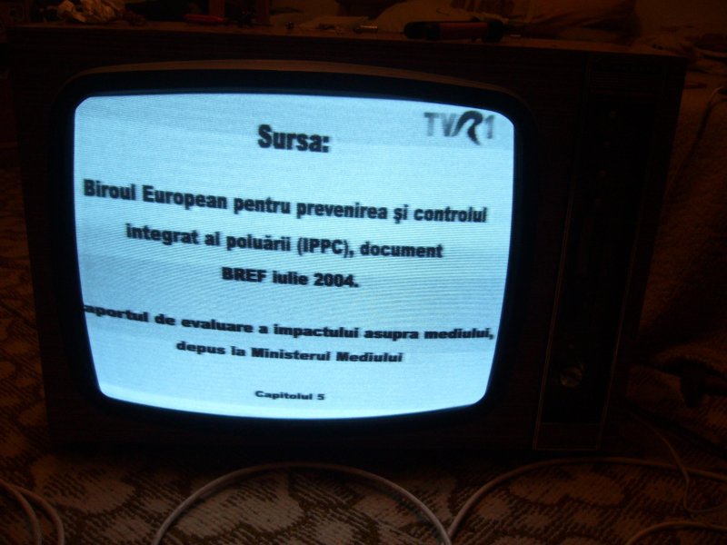

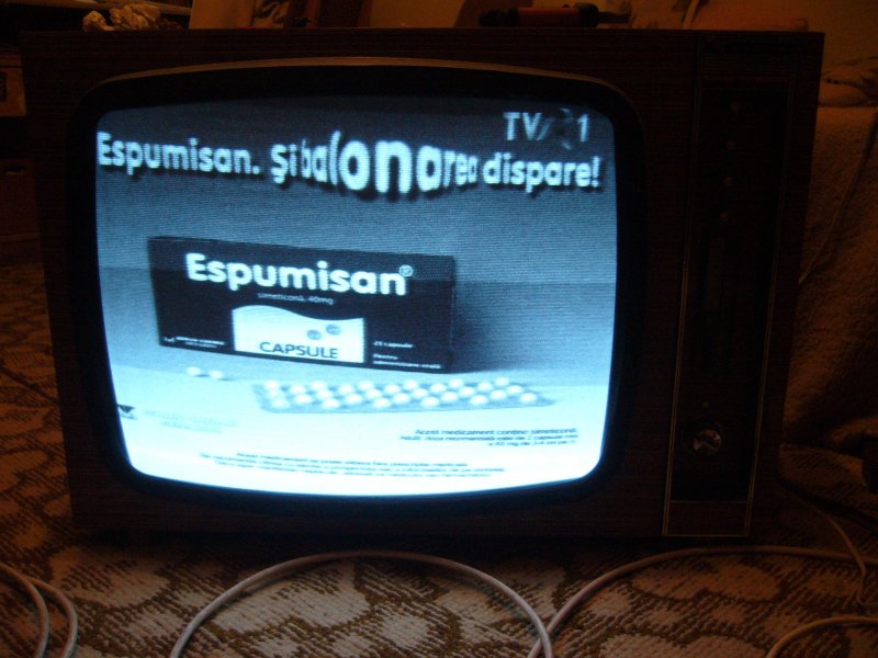

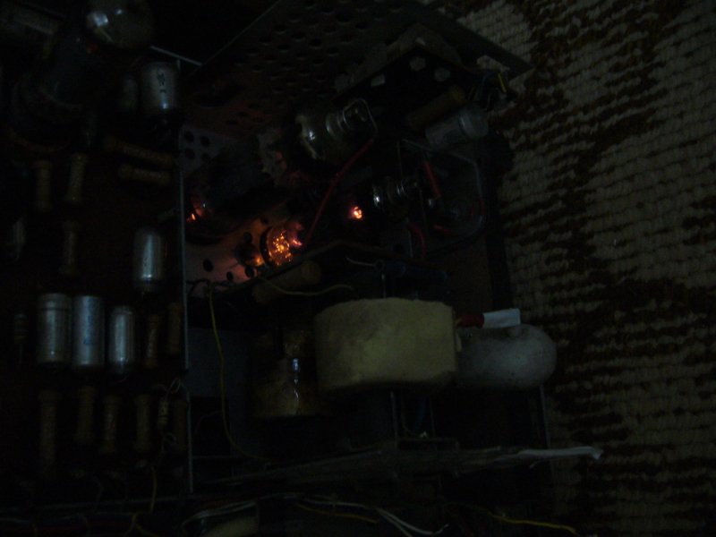

(#) küzmös Gergely hozzászólása Okt 23, 2009 /
Haladok az orettával.. a sorfrekvencia állító poti elé.. tudom "kókány munka" ..de beraktam egy 200k ohm-os ellenállást és ez épp elég volt hogy ne kelljen állandóan állítani,szépen megjön a kép és ha a dobváltóval váltogatok akkor sem csusszan szét.. ill ha szét is esik azonnal visszaáll... Egyedül a PY 88-as "izzása" zavar egy kicsit.. lehet hogy csőbaj?
