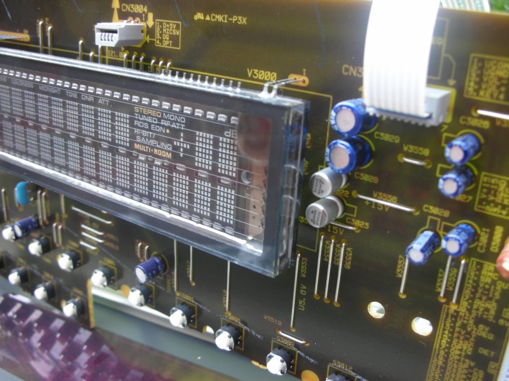

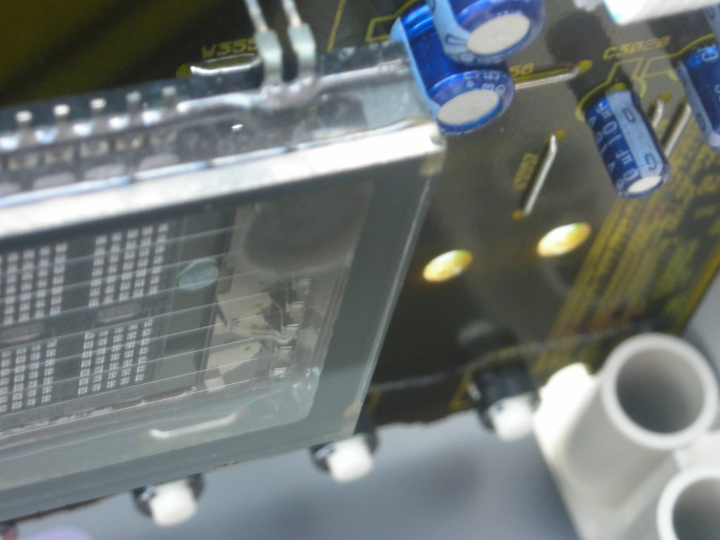

Valamiert megszunt mukodni az erositom kijelzoje. Par honapig nem volt hasznalva es amikor ujra hasznalni akartam mar nem volt jo. Sajnos a kijelzo nelkul nem sokra jutok vele, viszont sajnalnam kidobni is mert egy eleg jo darab (Pioneer VSX-D1011-s). Nem vagyok egy elektronikai zseni ugyhogy a segitsegeteket kernem. Keszitettem kepet a kijelzorol amin egy gyanus sotetebb folt van. Ez normalis vagy tuti hogy a kijelzo ment ki? Ha nem a kijelzo akkor Mit ellenorizzek meg le? Bocsi az ekezetekert, angol billentyuzetet hasznalok. |
