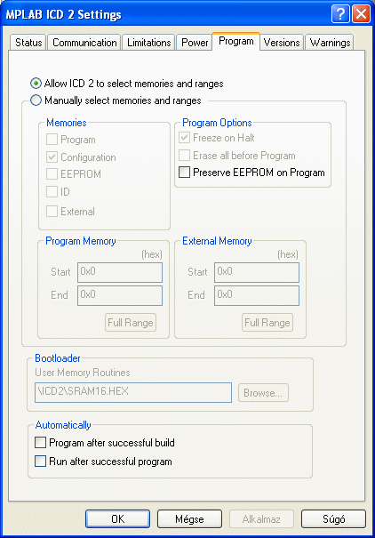

Szoval a problema meg mindig adott. VELLEMAN egeto panelt hasznalok (kulon tapos). PROGPIC2 egeto progit. Rengetegszer hasznaltam mar 16F627, 16F877- hez gond nelkul. Viszont amikor a 12F629-et egettem csak egyetlen egyszer( legeloszor) lehetett. Utanna azt irja " No device ID received!" , es ennyi. Mindenesetre leirom a configot is hatha ott szurtam el: __CONFIG _MCLRE_OFF & _CP_OFF & _WDT_OFF & _CPD_OFF & _BODEN_OFF & _PWRTE_OFF & _INTRC_OSC_NOCLKOUT A panelen gyarilag van 8 pin-es ic aljzat azt hasznalom. Nagyon koszi!!!!
én úgy vettem észre ,ez attól van ,hogy nem törli rendesen a memóriát az égető ,és utána a beírt progitól nem műxik a PIC.
Ezzel már én is találkoztam csak én az ICD2-nél. Úgy emlékszem az eszközazonosító felülírását nem szoktam engedélyezni. Délután majd jobban megnézem hogy az MPlab-ban hogy van.
Nem gondolkodsz esetleg az Ic-prog használatán. Konkrétan nem találtam meg az égetőd nevét a támogatott hardverek listájában, de ez nem jelent semmit.
Az eszközazonosító alatt mit értesz? Mert azt a kódot, ami alapján az égetők azonosítják a picet, azt nem lehet felülírni.
Most nem otthonról írok így nem tudok belenézni az MPlab-ba, de az ICD2 beállításnál ahol beállítod hogy mekkora memóriába írjon van valami eszközazonosító is. Na most ha azt nem pipáltam ki akkor sikerült beégetni ha meg kipipáltam akkor a tibcsi hibaüzenetét írogatta ki.
Na hazaértem és megnéztem az Mplab-ba és mellékeltem képben hogy mit nem szoktam kipipálni. (ID)
Egyébként nincs betöltve és beállítva semmi az Mplab-ba.
Érdekes, sosem jutott eszembe, hogy itt valamit maceráljak. Mindent az Allow ICD2... beállítással szoktam programozni.
Nálam ott kezdődőtt a gond hogy automatában nem jelölte ki a teljes tárterületet írásra (16f877a-nál) és ezért szoktam rá a kézi beállításra. Lehet hogy csak pont azzal az Mplab verzióval volt ilyen gond. Majd legközelebb kipróbálom az automatikust ezzel az újabb verziós Mplabbal.
A gond az hogy az en panelem (welleman) nem tud kommunikalni a ICD2- vel. Igy nem tudom hasznalni a beallitasokat.
En PROGPIC2-ot hasznalok es itt nincsen ilyen memoria terulet beallitas. Miert nem latja a device ID-t? Egyaltalan az ID kitorlodhet vagy megserulhet valahogy? |
