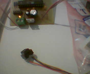

				Nekem is most készűl a tápegységem. Héten elvileg müködő képes lesz. Remélem

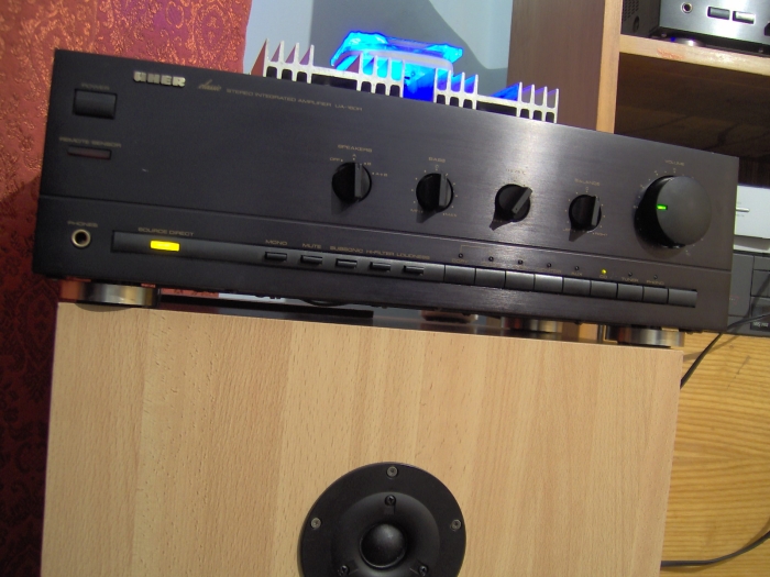

				Végre kész van a JLH-féla A-osztályú erősítőm
				Hi Gratula!!!   Nemrosz a doboz.  De a tetején lesz a végleges helye a bordáknak?? Nekem kicsiknek tünnek a bordák. még a ventivel együtt is. Egy ilyen jó minőségü erőlködő mellé nem illik a venti. Belsejéből nics fotó? Isa

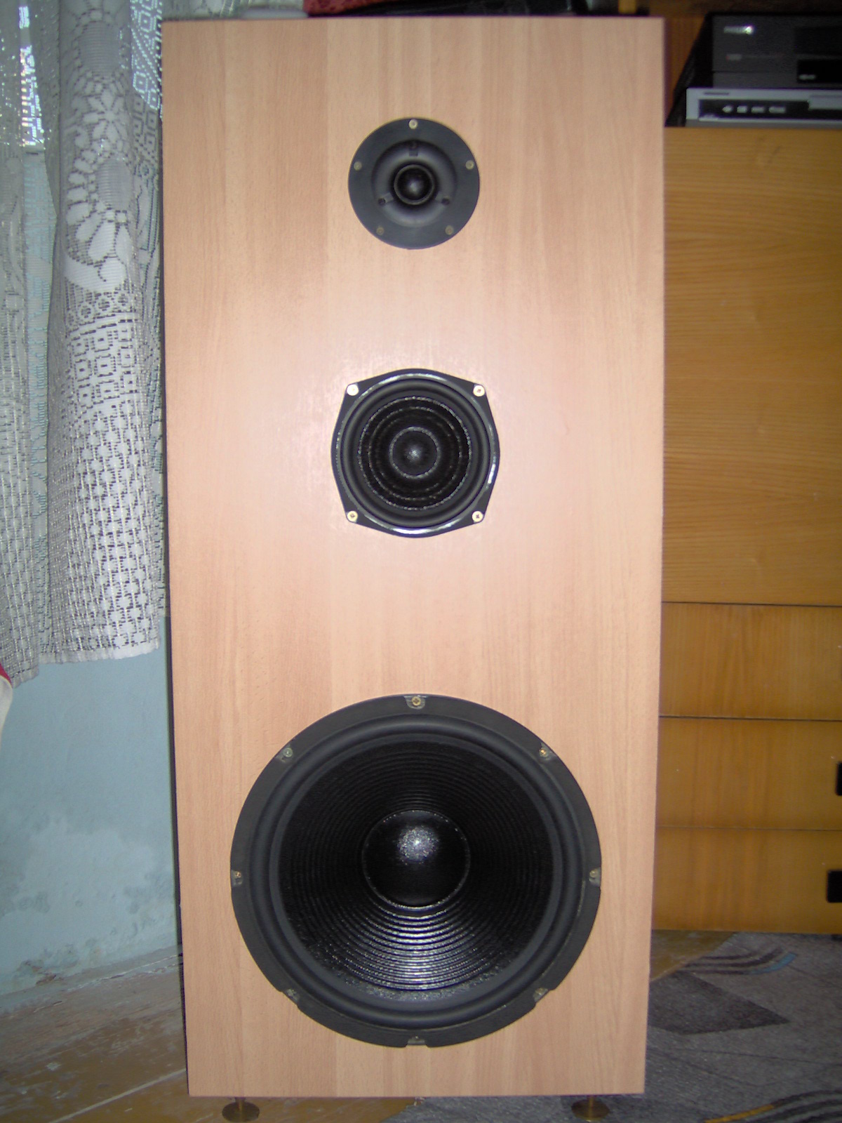

				grat!   A hangfaladról is messélj   sal dtf12 látszik az első képen?  te csináltad   üdv
				Hát nem nagy meleg volt nálatok 17fok  , de azé kafa lett
				Tudom, nem illik ventillátor rakni egy ilyen kaliberű erősítőre, de egyszerűen nem találtam megfelelő bordákat megfizethető áron(egy darab ilyen borda kb.2000forint, ezekre méh-telepen akadtam rá), ezek épphogy elég hűtést adnak oldalankén 1,5Amperos beállításnál. Igen, a tetején van a végleges helye a bordáknak, belűl is elférne de akkor semmi légmozgás nem lenne. A hangfalamat én csináltam Mély: sal sr3040 közép: sal sr1620 a magas most dtf12, de már megrendeltem egy pár Tannoy magast mert ezeknek szörnyű hangjuk van. (az erősítőrő belsejéből egy régebbi kép van, azóta van egy-két kisebb változtatás)
				a SAL SR3040 az naon jó nekem is az van megvaok elégedve vele

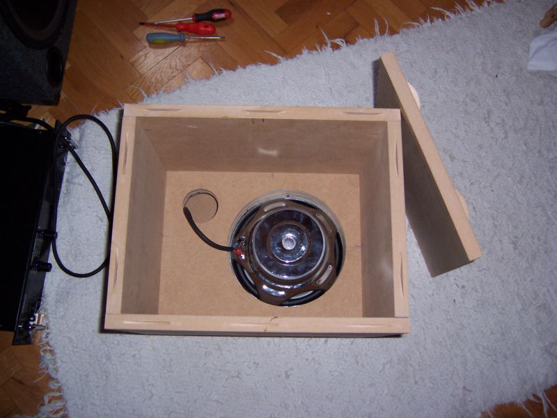

				Ha már hangfal... Nekem SBV/2530-cal ilyet tudtam csinálni... Már máshogy csinálnám, de mindegy. Még az éleit levasalom De nagyon bömböl az biztos...

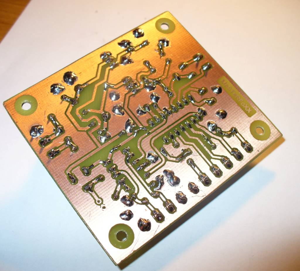

				Elkészült máma az XR2206-tal épitett jelgenerátorom. Elvileg 1Hz-1MHz-ig megy, színusz/háromszög, és 5V-os négyszöget ad ki magából. Eddig úgy tűnik hogy megy, erősítőre kötve, és PIC-es frekimérő alapján (1.3megáig ment fel) Hétfőn beviszem suliba, és lemérem egy normál oszcilloszkóppal.  Ezzel már lehet teszelgetni majd a digitális szkópot
       grat szép lett
				Olyan igényes, mintha csak én csináltam volna
				Tetszik nekem is! Esetleg nem akarsz róla cikket írni ide ??? (kellene nekem is egy jó jelgenerátor,csak még nem találtam szimpatikus kapcsolást....)
				Köszönöm    De majd írok, hogyha kiderül szkópos mérés után hogy jó
				Tényleg nagyon szép lett, ügyes vagy!   Lenne egy kérdésem: Én is szeretnék egy függvénygenerátort, eddig a Deguss-féle cikkben leírton gondolkoztam, de marha drága az az IC. Ez az XR2206 neked mennyibe volt?
				Engem is az ára tartott vissza a Degussétól. Ez az IC csak 1000Ft a RET-ben
				Köszönöm! Akkor asszem, nekilátok ennek az ünnepek között...
				Ha a RET-ben veszed meg akkor jövő hét szombatjától január 7-ig zárva vannak, szóval így kell időzíteni.....
				Hú, köszi! Akkor asszem a jövőhéten elnézek a 10. kerületi boltjukba, az nincs is messze! Aztán majd ha megmérted, akkor írd meg, hogy mennyire tiszta a jelalak!
				Megpróbálom lefotózni gyakszi órán....

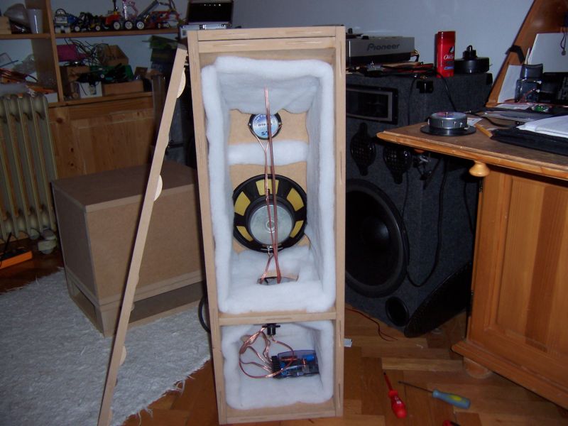

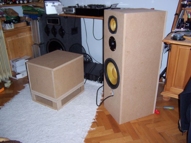

				Látom, újabban sokan építenek hangfalat! Én is éppen készítek két 3 utas hangfalat, és egy subot.
