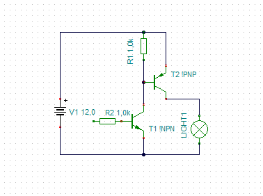

				"a ledek jók úgy igen." Ez így nem jó. Nagyon nem. A processzor kimenete megközelítőleg 0 és 5V, 5V-os tápfeszültség esetén. A PNP tranzisztort az 5V még nyitva tartja. Bármit állítasz be a processzor logikai kimenetén, a PNP mindig nyitva lesz. Akkor zár le, ha a bázisára kerülő feszültség nagyobb mint a 12V-0,6V. Ezt pedig kizárólag egy NPN - PNP párossal fogod tudni megoldani. NPN-t vezérli a processzor. Annak a kollektora rajta a PNP bázisán, és egyúttal ez a PNP bázis +12V felé van húzva mondjuk 10K-val. Szerk: Rajzoltam. Így fog menni csak P-s tranzisztorral.

				Lehet félreérthetően fogalmaztam. Úgy akarom használni az analóg portot, hogy 4 lábára kötök egy potit az ADC-nek, a maradék 4-et pedig digitális kimenetként használom. És a ledes meghajtást N-es tranzisztorral csinálhatom úgy, mint a csatolt képen?
				Azt minden gond nélkül megteheted, hogy analóg / digitet egyszerre használsz. Annyi a lényeg, hogy nézd meg az adott procinál, van-e DIDR regiszter. Mert akkor külön kell engedélyezni hogy melyik PIN-en van analóg / digitális. Így ne hajtsd a LED-eket. NPN tranyót így ne használd! Mellékeltem az előbb a rajzot, hogy hajtsd.
				Persze. 10K esetén ugye maximum durván számolva 12/10000 = 1,2mA. Ha nagyon gyorsan kell ki-be kapcsolni, vagy esetleg nagyobb áramokat, akkor inkább 4K7 - 1K környéki ellenállást tegyél bele. Meg kell növelni akkor a bázis áramot kikapcsoláskor, hogy gyorsabban zárjon le.
