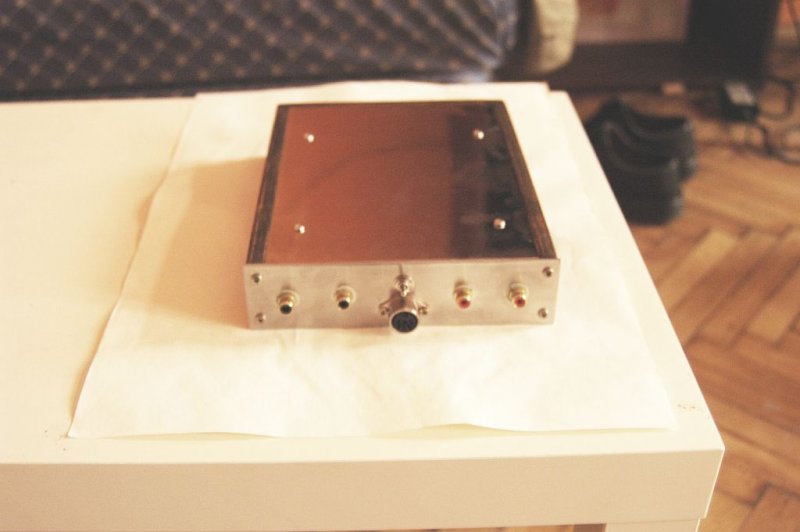

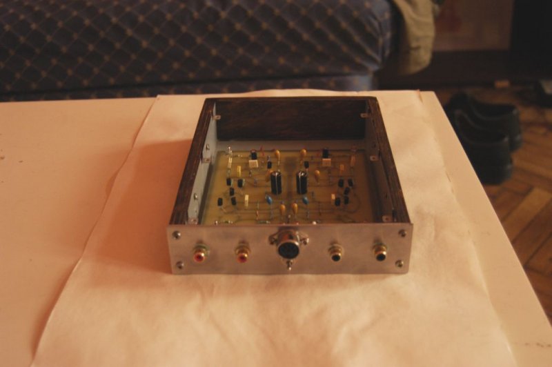

(#) kocos hozzászólása Nov 3, 2009 /
HFM-1 RIAA korrektor kissé slendrián módon összehányva, fiók oldalából, meg CD-meghajtó házából .. Még nem szól, most "reszelek" majd hozzá tápot. saját hazsnálatra készült, azért olyan, amilyen ...
(#) scooby_ válasza kocos hozzászólására (») Nov 3, 2009 /
Mi a bajod vele? Szerintem nagyon jól néz ki! :yes:
(#) highand válasza kocos hozzászólására (») Nov 3, 2009 /
HFM1-nek néz ki.
(#) kocos válasza scooby_ hozzászólására (») Nov 3, 2009 /
a homályos fotó ápol és eltakar Azért köszi . Hát össze lett csapva, a fa le sem lett lakkozva, csak pác, a nikkelezett rézlemezt jobban fel kellett volna polírozni, a fűrészelés meg olyan, mint az ökörhugyozás ... Kíváncsi leszek, hogy szól a tegnap vett indiai nyomású Abbey Road lemezzel
(#) kocos válasza highand hozzászólására (») Nov 3, 2009 /
Ja, az !
Ide jöhet a zene is,meghallgatjuk!
Legyen akár milyen a kinézete,csak jól szóljon,nem az a lényeg?
Egyébként jól látom,hogy a 2x(+)32V-os ágat összekötötted? Én majd a tápon hagynék neki 2 forrpontot.
