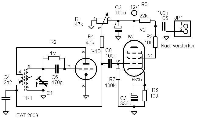

(#) poad hozzászólása Jún 30, 2010 /
Az alábbi linken is szereplő 1 csöves vevőt szeretném megépíteni a könyv alapján, de sajnos ezeket a csöveket (DLL101, DL21, 1S4T stb) már nem nagyon lehet kapni. Milyen csővel lehetne manapság helyettesíteni?
Köszönöm a válaszokat
(#) pucuka válasza poad hozzászólására (») Jún 30, 2010 /
A linken egy visszacsatolt audion, és egy egyszerű fejhallgató erősító van. Elvileg akármelyik kettős csővel megépíthető, csakhát magasabb anódfeszültséggel, és nagyobb fogyasztással, ami főleg a fűtés. E(P) CC, CF. CL. A P -s csövek jobbnak tűnnek, a kisebb fűtőáram miatt, és a 8 - 12 V fűtőfeszöltségből elő lehet állítani egy konverterrel a 30 - 40 V anódfeszültséget, amivel már telepről is működhet.
(#) poad válasza pucuka hozzászólására (») Júl 1, 2010 /
PCL84-est találtam itthon, az megteszi? Köszönöm a választ egyébiránt.
(#) pucuka válasza poad hozzászólására (») Júl 1, 2010 /
Igen, a triódából megcsinálhatod az audiont, a pentódából a fejhallgató erősítőt, ha nagyimpedanciás fejhallgatód van (min 2 kohm) akkor elég egy kondenzátoros kicsatolás, de lehet úgy is ahogyan a rajz mutatja, ha csak kisimpedanciás fejhallgatód van (kisebb, mint 600 ohm) akkor szükséged lesz egy kimenő trafóra.
Csatoltam egy neked való kapcsolást, a tekercsek ugyanazok, mint a tiedben. A fűtés is 12 V -ról megy, egy kissé alá lesz fűtve, de nem baj.
