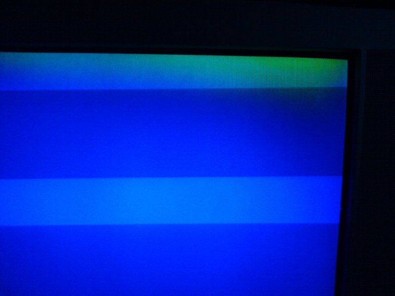

Adott egy kb 1,5éves Hyundai tv-m. Az a gond vele már kb 2hete, hogy a képeken látható zöld csík van felül. De a szín az szokott változni. Ez szerintetek mitől lehet ? Én a PTC-re tippelek, de nem tudom. Előre is köszi a segítséget.
Rossz a lemágnesezés. Kapcsold ki a készüléket egy fél órára a hálózati kapcsolójával. Ha bekapcsolás után is megmarad ez az elszíneződés, akkor kell PTC-re gyanakodni.
Ez olyan,mintha valami hangszóró lenne a tv közelében. Nincs?
Akkor szokott ilyet csinálni.

Hát alapból van benne hangszóró 2oldalt...
de a közelében egy darab sincs. Egyedül beltéri egység van a tetején...
Azért azt próbáld már ki,hogy amikor az a kép van,amikor a jobb teteje elszíneződik,hogy működés közben emeld fel a beltérit a helyéről.Változik-e a kép?
(némelyikben trafó van,ami szórhat,ha nincs árnyékolva)
tedd távolabb a beltérit,aztán kapcsold(főkapcs) ki a készüléket(TV),hagyd pihenni egy kicsit min félóra.Aztán próbáld meg bekapcsolni.Ha továbbra is fennáll a hiba akkor vmi elvitte a lemágnesezést.Ez már a készüléken belül keresendö.PL a PTC ellenállás,ez a felelös a lemágnesezésért.
