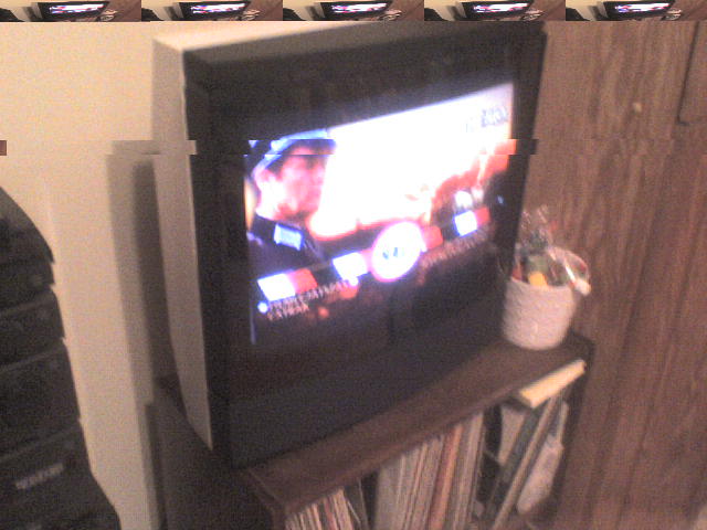

Szert tettem egy LG 42PC1RV készülékre. A bal felső sarkában van egy fekete folt . Vajon mi lehet a baja?

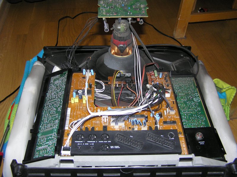

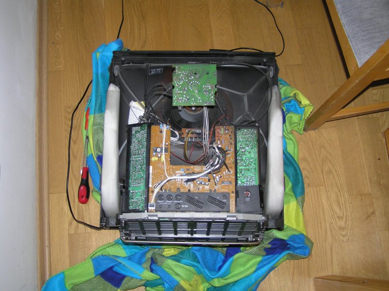

(#) marciart válasza marciart hozzászólására (») Nov 2, 2009 /
Íme itt vannak aképek a belsejéről.

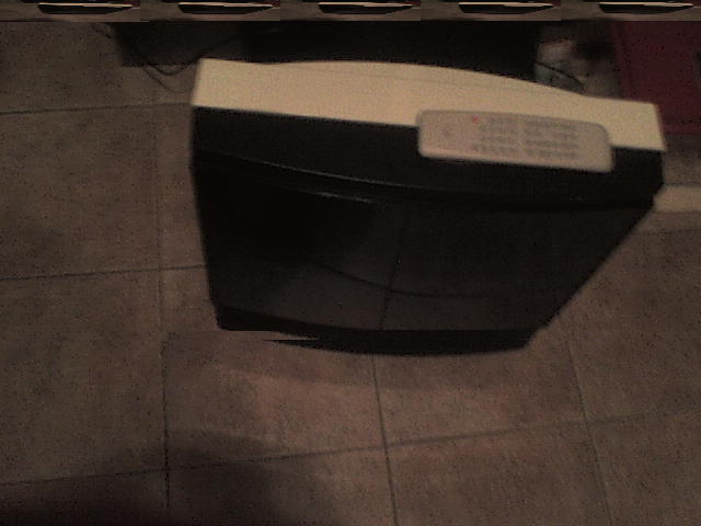

(#) marciart válasza Bonanza02 hozzászólására (») Nov 2, 2009 /
szia
Itt van még kép.

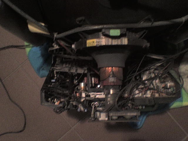

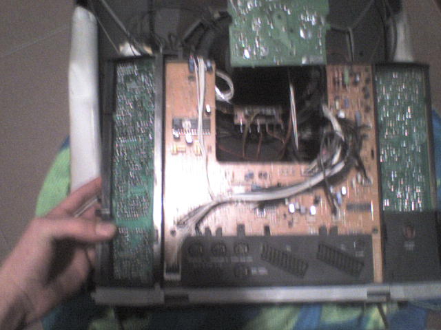

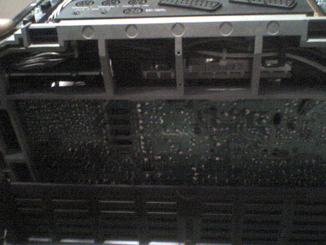

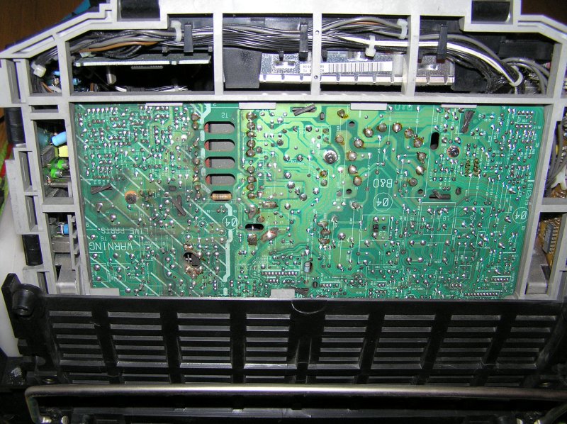

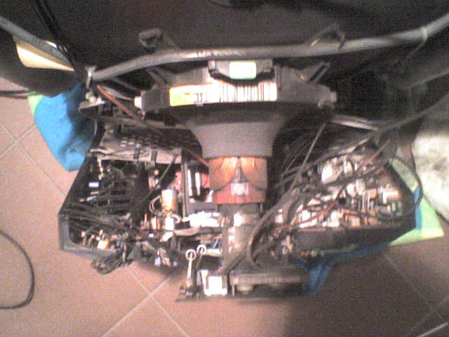

szia
It vannak a képek a B&O tv ről belülről
(#) kadarist válasza marciart hozzászólására (») Nov 2, 2009 /
Itt meg van rajz hozzá Bővebben: Link
(#) marciart válasza kadarist hozzászólására (») Nov 2, 2009 /
Azért ez érdekes mindent ki méregettem és semmi hiba.
Akkor meg mi lehet.
A végén meg szervízbe megyek vele.
A hiba a részletekben van elrejtve. Szisztematikus, műszeres hibakeresést kell végezni. például feszültségmérés különböző kulcspontokon. Ehhez gyakran meglehetősen nagy szervíztapasztalatra és az áramkörök működésének ismeretére van szükség.

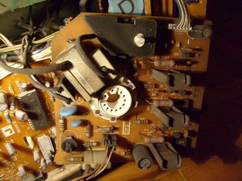

(#) CsemanAttila hozzászólása Nov 2, 2009 /

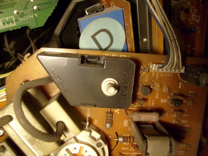

Szép estét mindenkinek. Most kezdek neki a Sony Kv-c21 tipusó tv javításának. (A függőleges eltérítő hiba)
Lehúztam a képcső hátuljáról a panelt, és a következő lenne a kérdésem, a 2 spoti mit állít?
Előre is köszönöm

(#) Bonanza02 válasza CsemanAttila hozzászólására (») Nov 2, 2009 /
A 791-es képen fókuszt, a 792-esen lévő screen-t(fényerőt)
Nem illik elállítani,ha nem muszáj.
(#) CsemanAttila válasza Bonanza02 hozzászólására (») Nov 3, 2009 /
Köszi szépen, nem mertem eltekergetni.

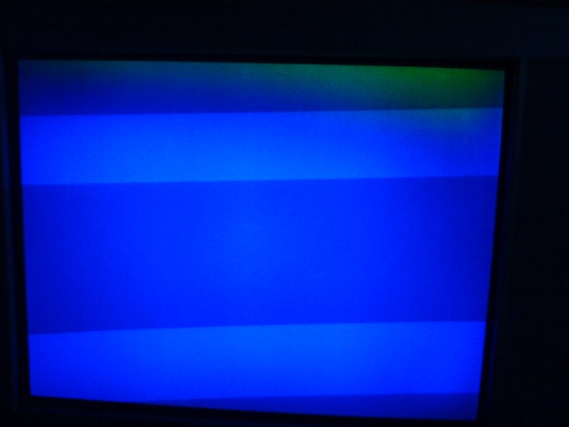

Adott egy kb 1,5éves Hyundai tv-m.
Az a gond vele már kb 2hete, hogy a képeken látható zöld csík van felül.
De a szín az szokott változni.
Ez szerintetek mitől lehet ?
Én a PTC-re tippelek, de nem tudom. Előre is köszi a segítséget.
(#) kadarist válasza djgaby hozzászólására (») Nov 3, 2009 /
Rossz a lemágnesezés. Kapcsold ki a készüléket egy fél órára a hálózati kapcsolójával. Ha bekapcsolás után is megmarad ez az elszíneződés, akkor kell PTC-re gyanakodni.

(#) Bonanza02 válasza djgaby hozzászólására (») Nov 3, 2009 /
Ez olyan,mintha valami hangszóró lenne a tv közelében. Nincs?
Akkor szokott ilyet csinálni.

(#) djgaby válasza Bonanza02 hozzászólására (») Nov 3, 2009 /
Hát alapból van benne hangszóró 2oldalt... de a közelében egy darab sincs. Egyedül beltéri egység van a tetején...
Azért azt próbáld már ki,hogy amikor az a kép van,amikor a jobb teteje elszíneződik,hogy működés közben emeld fel a beltérit a helyéről.Változik-e a kép?
(némelyikben trafó van,ami szórhat,ha nincs árnyékolva)
(#) supak.jozsef válasza djgaby hozzászólására (») Nov 3, 2009 /
tedd távolabb a beltérit,aztán kapcsold(főkapcs) ki a készüléket(TV),hagyd pihenni egy kicsit min félóra.Aztán próbáld meg bekapcsolni.Ha továbbra is fennáll a hiba akkor vmi elvitte a lemágnesezést.Ez már a készüléken belül keresendö.PL a PTC ellenállás,ez a felelös a lemágnesezésért.
