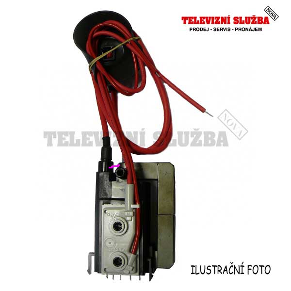

Van egy Samsung tipusu tv-em (KS1A) kb.7 eves,tap meghalt.Kicsereltem a kondikat,27 v zenert meg a 2sd2499 tranyot.Tv bekapcs, szikra ugrott a nagyfesz trafon(kepen lathota hol) es a tranyo ujra zarlatos lett.Ujra probaltam meg 2-szer .Eleg ha kicserelem a nagyfesz trafot vagy esetleg mas valami idezi elo a szikrat ?
(#) kadarist válasza robins hozzászólására (») Nov 8, 2009 /
Meg van repedve a nagyfesz kivezető. Próbáld meg akrilpasztával kiszigetelni a repedt részt. Ezeket a repedéses hibákat legtöbbször trafócsere nélkül is lehet javítani.
Ezen kívül ellenőrizd még a sortranzisztor kollektorára kepcsolódó kondikat is.
(#) robins válasza kadarist hozzászólására (») Nov 8, 2009 /
Koszi !! megprobalom ..
Ja,nem mondtam el hogy csak akkor ugrik szikra ha ra van kapcsolva a kepcsore, (kulonben szepen dolgozik)
Egyszer szikra ugrott a nagyfesz es a az eltirito fele vezeto drot kozott(a trafobol kijovo 2 drot)
Rakj egy jó nagy szigetelőgumót a szikrázó részhez és utána próbáld ki.
(#) robins válasza robins hozzászólására (») Nov 8, 2009 /
Valahol itt szaladt vegig a szikra
Na most akkor a kábelen szaladgált a szikra? Nem csak a kivezetőnél ugrott ki? Ez már inkább trafóhiba (belül). A trafó forrasztásai rendben vannak?

Eloszor a kabelen szaladgalt a szikra,(tranyo zarlat)Kicsereltem a tranyot, majd a kabeleket eltavolitottam egymastol akkor meg a kivezetonel ugrott(kivezeto es a ferit kozott).A forrasztasok ok.Tevezes kozben pukkant eloszor igy, akkor halt meg a tap ....
Trafós lesz! Csere.
Koszonom a segitseget !!!
Sok sikert a javításhoz.

Lehet hogy nagy a tápfeszed,ezért csattan át a vezetéken.Ezt mérd +először.Nálam áthúzott 1 Thomson a kivezetőnél,nagyokat csattant,mégsem szált el a sorvég.
Én megtisztítottam polír papírral,majd műgyantával rétegesen szigeteltem.Hajszárítóval keményre szárítottam.
Most már apró pattogások sincsenek,műhelyben 60%páratatalom 16fok van.
(#) kadarist válasza ferzoo hozzászólására (») Nov 8, 2009 /
Dióda szokott elszállni a szekunder tekercsben, és váltófesz megy ki a csatira. Az meg szeret áthúzni. Persze meg kell nézni minden más eshetőséget is. Tápfesz, koromlerakódás, tangenskondi, stb.
