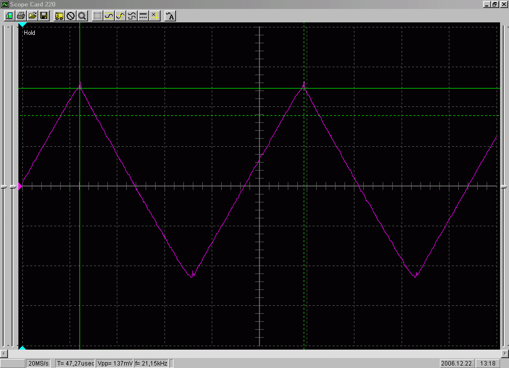

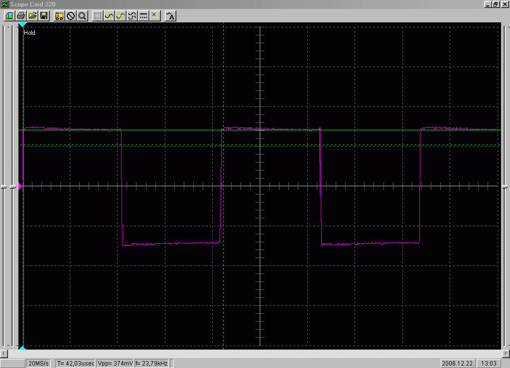

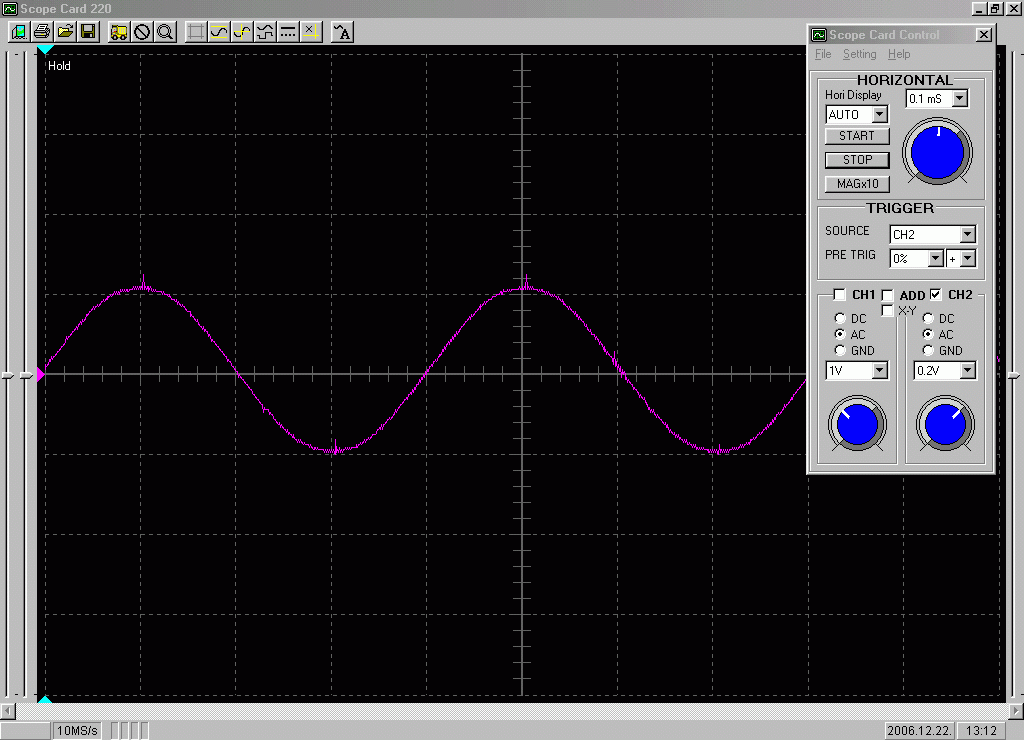

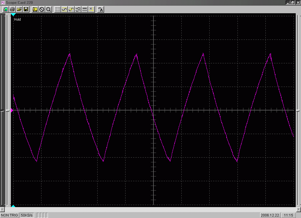

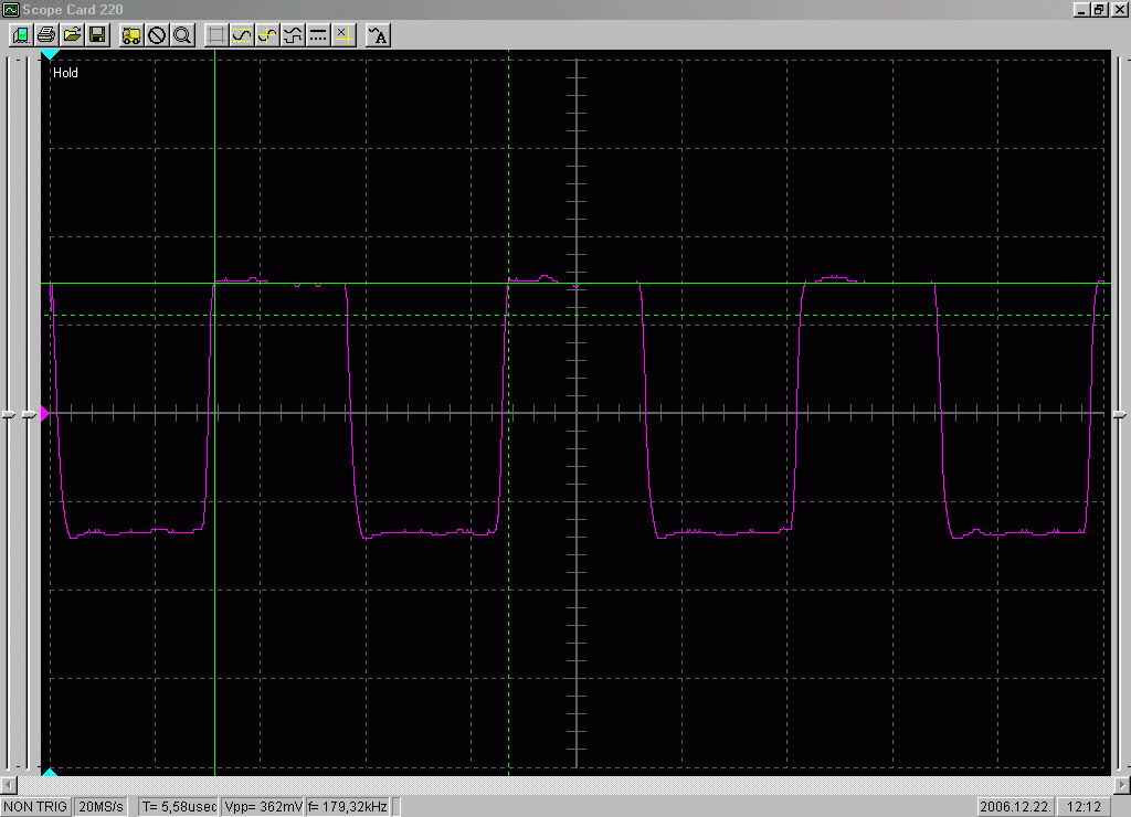

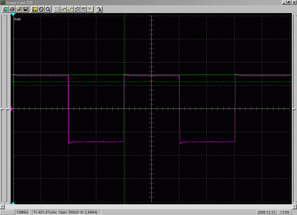

(#) bbatka válasza Balázs hozzászólására (») Dec 22, 2006 /
Ezt Masterfox-nak is írom. Ahhoz hogy a XR2206 mire képes a háromszögjelhez és a szinuszhoz az IC 2-es lábán kell rámérni szkóppal a négyszögjelhez pedig a 11-es lábán. A hozzácsatolt erősítő esetleg ronthatja a jelet. A rezgőkörbe illesztett kondenzátorok minősége jelentősen befolyásolja a jelformát. Én is cserélgettem őket. A fólia kondik jók, de a kerámiákból nem mindegyik.
A négyszögjel túllővés a XR2206 mögé illesztett erősítő műve szerintem.
A mai napom ráment a Vobulator főpaneljének (1,2ábra) beállítására. Tapasztalat hogy névtelen 555-el nem lesz stabil a vobuláló frekvencia. A kondik minőségét már említettem. Egyébként semmi gond nem volt a beüzemeléssel. Csatolok néhány mérési eredményt. Elégedett vagyok. A jeleken látható zajt a következők okozták.
1, Nincs bedobozolva.
2, 40cm hosszú árnyékolatlan vezetékkel vannak bekötve a kapcsolók és potméterek egyenlőre. Majd a dobozolás után méretre szabom őket.
3, Nincs mérőfejem a szkóphoz és ezért a mérést egy 160pF-os mérővezetékkel végeztem.

Igen, aztán méregettem a 2-es és 11-es lábat, ott tökéletes a jel, csak a tl072 ront rajta

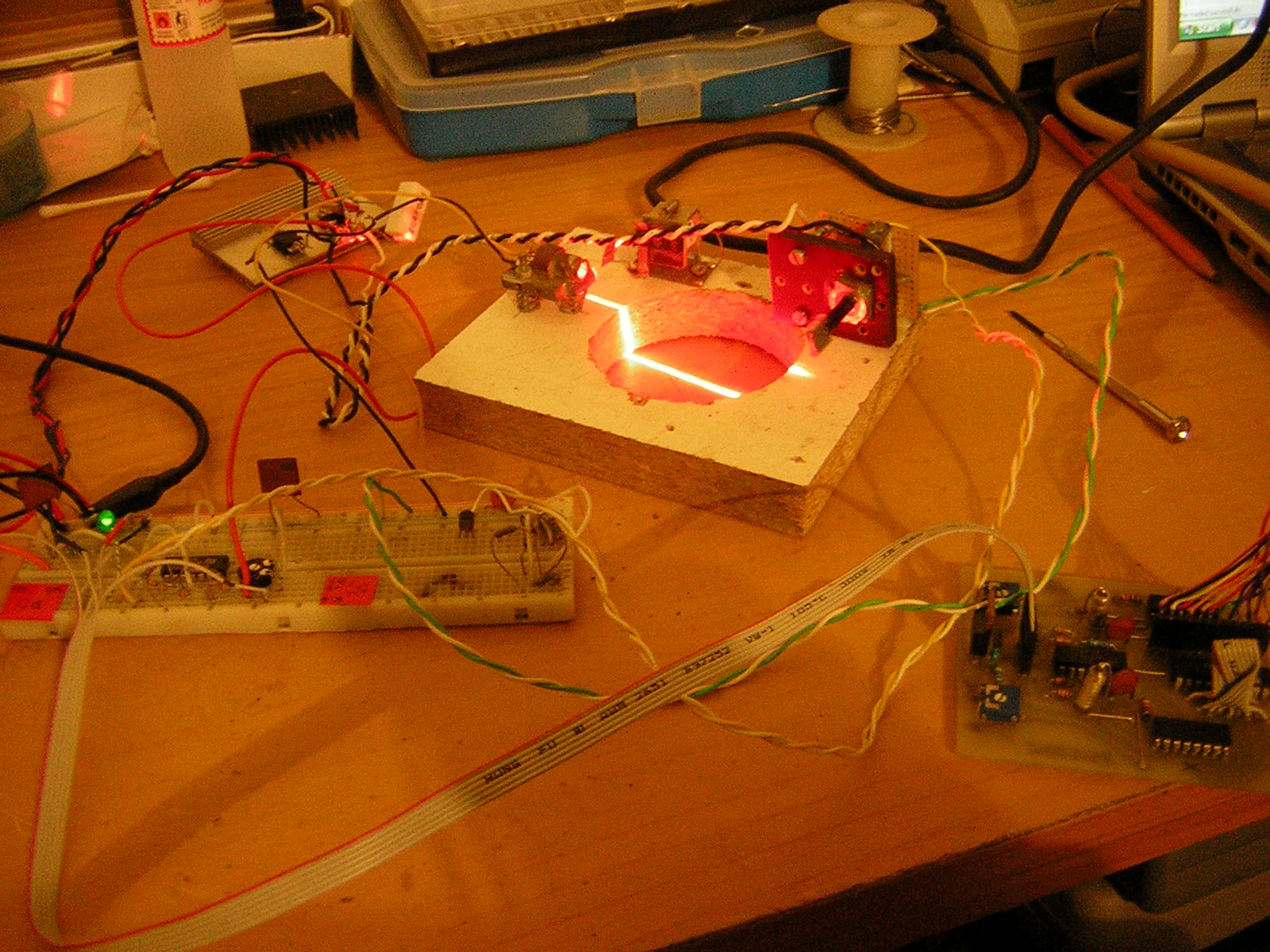

(#) dB_Thunder hozzászólása Dec 22, 2006 /
Én épp lézershow-on dolgozok.... az egyik "csatornája":

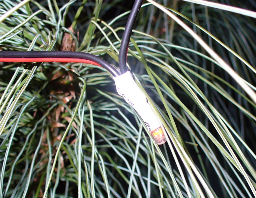

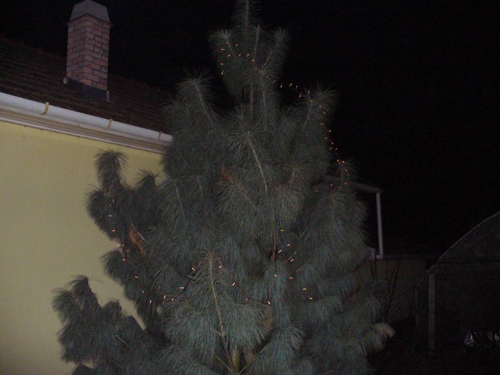

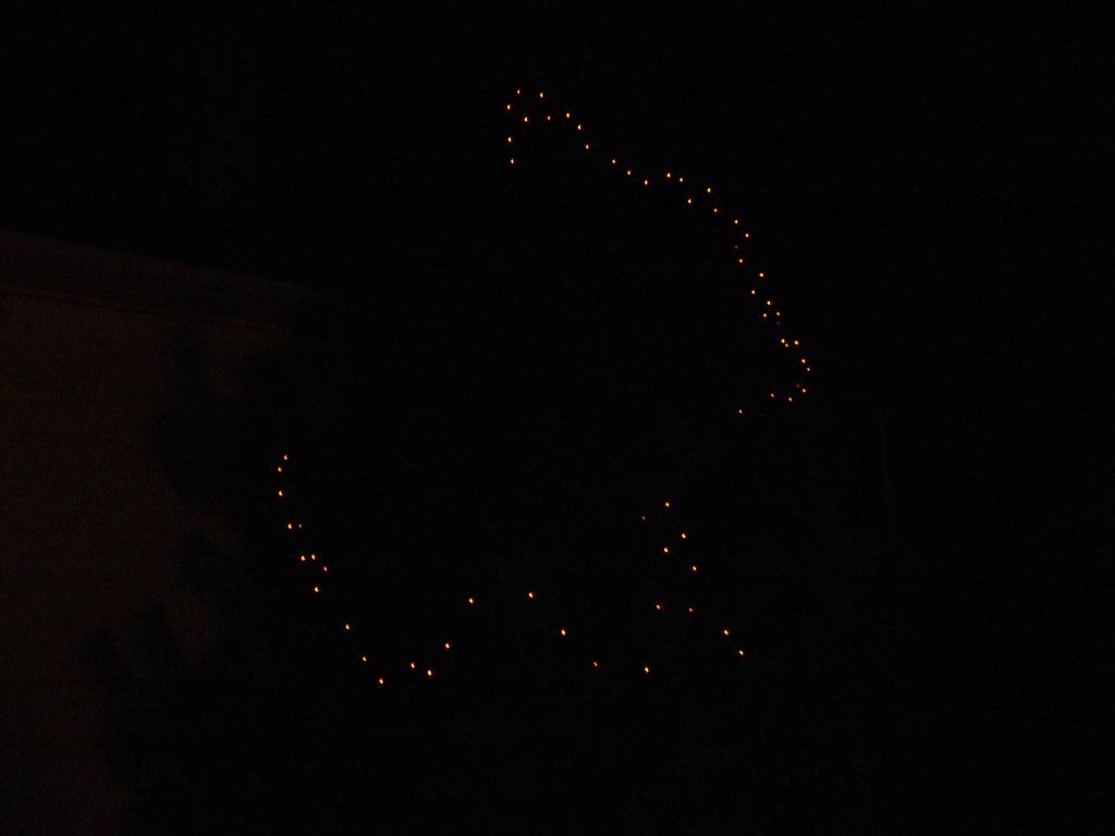

Ma elkészült a glimm lámpás karácsonyfa világításom.
13 méter vezetékre 92 darab glimmlápa van felforraszta.... Beletelt 2 délutánba amig elkészült
Azt figyeltem meg, hogy a glimmlápák életük első bekapcsoláukkor nem azonnal kezdenek világítani, hanem beletelik egy kis időbe mig magukhoz térnek, így egymásután gyulladtak fel, érdekes volt

Nézted a jelek spektrumát? Csak mert a szinusz tetején van egy kis meredek impulzus, ami nagyfrekis zavart kelt(het). Bár egy lusta végfokozat lehet, hogy lenyeli, mert nem tud lépést tartani a jelváltozással.
