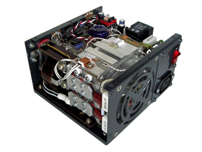

(#) guliver83 hozzászólása Nov 11, 2009 /
Itt egy orosz mini gépezet.
Lassan már egy gyufásdobozba fogják belerakni.

(#) Tubi56 válasza guliver83 hozzászólására (») Nov 11, 2009 /
Jó ez jó ez, de erről nem modhatja el az alkotója, hogy szünetmentes, egyébként szép munka!
(#) guliver83 válasza Tubi56 hozzászólására (») Nov 11, 2009 /
Ami igaz az igez, nagyon szép munka!
(#) erdgab válasza guliver83 hozzászólására (») Nov 11, 2009 /
Ez alapján készült a 100A gépem,csak kétszer akkora bordákkal és több darabból raktam össze a kondi értéket is,így kicsit nagyobb lett anno.
