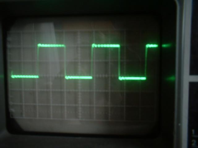

Méregetve , most vettem észre , hogy egyik primer induktivitása 2x 1,5H a másik 2x2H . Vasmag nélkül is mértem úgy egyformák voltak , ebből az következik , hogy az egyik vas jobb minőségű . Szét kell szednem és keverve ismét bevasalni .
Generátorral is mértem 60Khz felett kezd esni , de még 80KHzen is csak 3dB a szintesés , 1,2k illesztés mellett .

Elárulnád mekkora feszültséggel vizsgáltad generátorról?
Gondolom az üzeminél jelentősen alacsonyabb feszültségen (amire a generátor képes) légréses kimenőt (SE) nem tudok így vizsgálni...
Generátorból 8V eff. a primerre , sorosan kötött 1,2k ellenálláson keresztül , a szekunderen szkóp és 8 ohm terhelés .
Igen ez a mérés , nem jelent teljesítmény sávszélességet , de jól megmutatja a kimenő minőségét . Így mérve már 10Hz -től indul , ez az érték kevésbé fontos , mivel teljesítmény nincs . Te is kipróbálhatod ,( letekerés előtt és után láthattad volna a változást) .

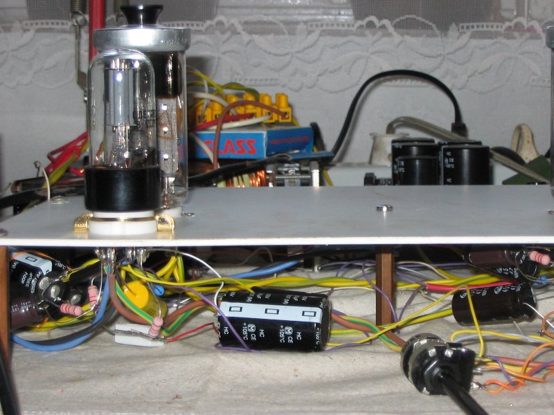

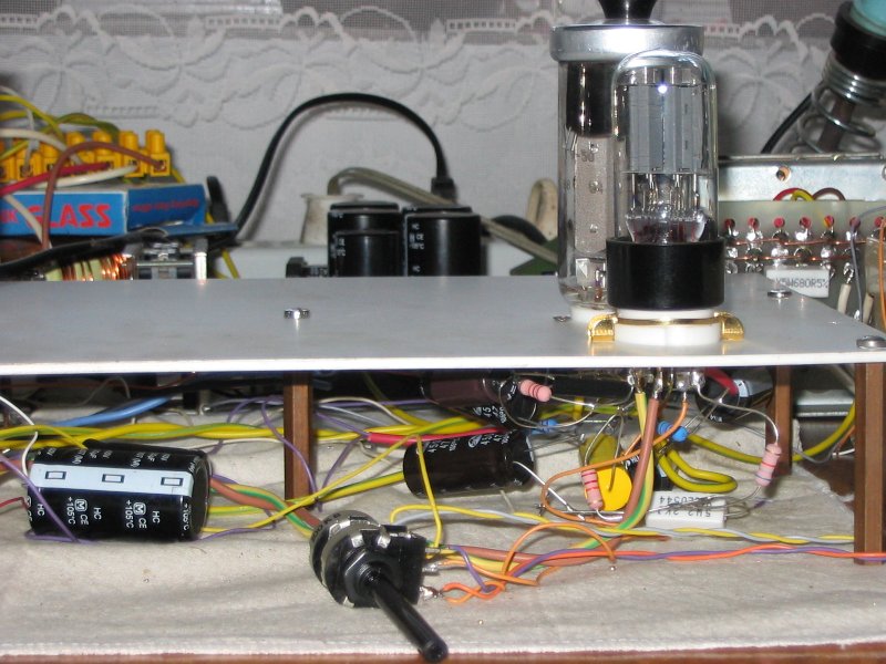

Míg várok az asztalosra, hogy elkészüljön a doboz, összeállítottam az íróasztalon a GU 50 Se-t. Türelmetlen ember lévén, semmi méricskélés, próba élesben. Nagyon pici brümm a káosz ellenére. Szóval: nekem tetszik a hangja ! Megérte a gyötrelem a kimenőkkel + a toroidot is én tekertem kézzel. Egy valamit viszont nem értek. Olyan -70 , -80 V előfeszültség hatására áll be az anódáram 60 mA -re. Nem sok ez ? A GU triódának van kötve, anód feszültség 430V, GU fűtőfeszültsége 13,1 V ,230 V hálózati feszültségnél.
Azért kell akkora előfesz mert a segédrács is közel 430V-on van. Nálam amikor 250V-on volt a segédrács akkor 400V-ról (anódfesz) csak -25V körüli előfesz kellett, igaz 90mA volt az anódáram, tehát még kevesebb kellett volna 60 mA-hez.
Akkor minden rendben. Valahogy sejtettem, hogy a triódába kötés okozhatja, köszi szépen .
