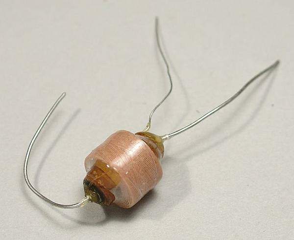

				Sziasztok! Egy automata szárnyas kaputvezérlést építek (építenék), de elakadtam, tanácstalan vagyok. Ami megvan: A mechanikai része megvan, a kaput LADA ablaktörlőmotor mozgatja (12V max. 2,8A). A kapu tökéletesen működik, ha tápfeszültségre kapcsolom a motorokat. Azonban kellene hozzá egy vezérlőelektronika. A vezérlőelektronika tápellátását egy boltban kapható 12V-os 1A-es stabil táp szolgáltatná azután ennek a feszültségét lehetne leosztani pl. stab 5V-ra, attól függ milyen elekronikát használjak??? 1. A motor ki-be kapcsolását gondoltam relével oldom meg. És a két motor tápellátását a trafo.jpg melléklet adja. A trafóról nem sokat tudok, annyit, hogy terhelésmentes állapotban 14,8-15V feszültséget ad, és a két motort bírja egyszerre és egy akkutöltőből származik és két csodás egyenirányító diódának? látszó objektum van hozzá? Itt az egyik problémám, hogy ha a 12V-ot amit ad szakítom meg relével egy elektronikán keresztül a trafónak állandóan üresjárásban kell mennie. Kipróbálam, hogy huzamosabb ideig csak egy kicsit melegszik, de nem tudom, hogy huzamosabb ideig bírja-e így, és mennyit fogyaszt, ha állandóan megy??? Vagy a vezérlőelektronika egy relével kapcsolja fel a 230V-ot a trafóra és ezután még legyen még két relé a jobb és a bal motor működtetésének??? Mert egy állandó stabil 1A-es táp lesz ami az elektronikát látja el tápfesszel. (fentebb írtam) A reléket az elektronika egy-egy kapcsolóüzembe állított tranzisztorral húzná meg. 2. A kétszárnyas kapuk átfedéssel csukódnak. Hogyan oldjam meg, hogy nyitásnál az egyik motor előbb induljon, míg becsukásnál az a másik motor iduljon később? 3.Rádióirányítás: Szétnéztem és szomorúan tapasztaltam, hogy a legolcsóbb rádióvevő is 15-20 000 Ft. És a távirányítóról nem is beszélve mert az is 3-8 000 Ft között van. Én úgy gondolam, hogy 3 gomb lenne a távirányítón: 1. kinyitás 2. becsukás 3.sétálló mód (csak fél szárny nyílik) Mind a vevőre mind a távkapcsolóra nem-e tudnátok valami elektronikát? Kapcsolási rajzot? PIC-kel csináljam?? Hogyan? 4. Érzékelés: Kellenek végállás kapcsolók. Ezeket hogyan helyezzem el a kapun? Mechanikus mikrokapcsolót használjak? Vagy valami mást? 5. Villogás: A kapu tetejére kell megkülönböztető fény, a gyalogosoknak. Ennek ára 5-20 000Ft között van. Nekem van itthon egy piros színű vízmentes búrám, és mint megállapította, villanócsővel működik. Utánanéztem neten, hogy a villanócső kerül 810 Ft-ba a hozzá való gyújtótrafó 226 Ft-ba. Így viszonylag olcsó lenne összehozni, de nem tudom, hogy kell bekötni. Két képet mellékeltem a villanócsőről és a trafóról. Mindkettőnek 3 lába van. Kell még hozzá valami elektronika? A cső 60W/s-os a trafó 60W/s. Egyáltalán hány volt kell a meghajtásához? Úgy gondoltam 12V elég neki és arra a kapumotorra kötöm párhuzamosan ami a sétálló üzemmódban megy, így teljes és sétálló módban is megy az a motor, tehát kapumozgásra a lámpa bizotsan villogni fog. Egyenlőre elég lesz ennyi kérdés. És előre is köszönöm annak, aki ideáig elolvassa és megvan rólam a véleménye. De kérem aki elszánt segítő szándékkal bír, segítsen...

				A mechanika nem drága ezért kuplungot nem terveztem bele. Nem akarok úgy járni mint a kombínókon, hogy egy tollpihe az ajtóhoz megy és jujj! már nem is csukódik és  el sem indul. Legyen csak olyan mint pesten az orosz metró, hogy ódavágja a paraszt fejét és tör, zúz, ha az útjába kerül valami.    -Akkor a trafó üresjáratban nem fogyaszt? -A végálláskapcsolót hogyan helyezzem el? Mondjuk a legegyszerűbb, ha a mechanikára teszem, de kinyílik a kapu megszakít egy áramkört. Mikor becsukódik akkor hova tegyem a vélálláskapcsolót? -Ehhez a villanócsőhöz nem értessz véletlen, hogyan kell bekötni?
				A trafó üresjárati fogyasztását meg tudod mérni, de azt hittem azért aggódsz, hogy üresen túlmelegszik... A végálláskapcsolót neked kell eldöntened, hova tudod tenni, mivel egyedi kaput építesz... Nem árt dupla mikrokapcsolót alkalmazni, amik egyszerre kapcsolnak, és ha a zárást figyeled, akkor párhizamosan kötni, ha a nyitást, akkor sorba, a biztonság kedvéért. De rakhatsz hall elemet is, nem lesz gondod az érintkezőkkel. A villanócsőhöz hülye vagyok, majd más... ami eddig van hozzá egyébként ok, így szoktak kinézni, már csak a körítés hiányzik... Üdv Inhouse
